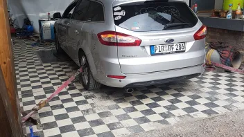

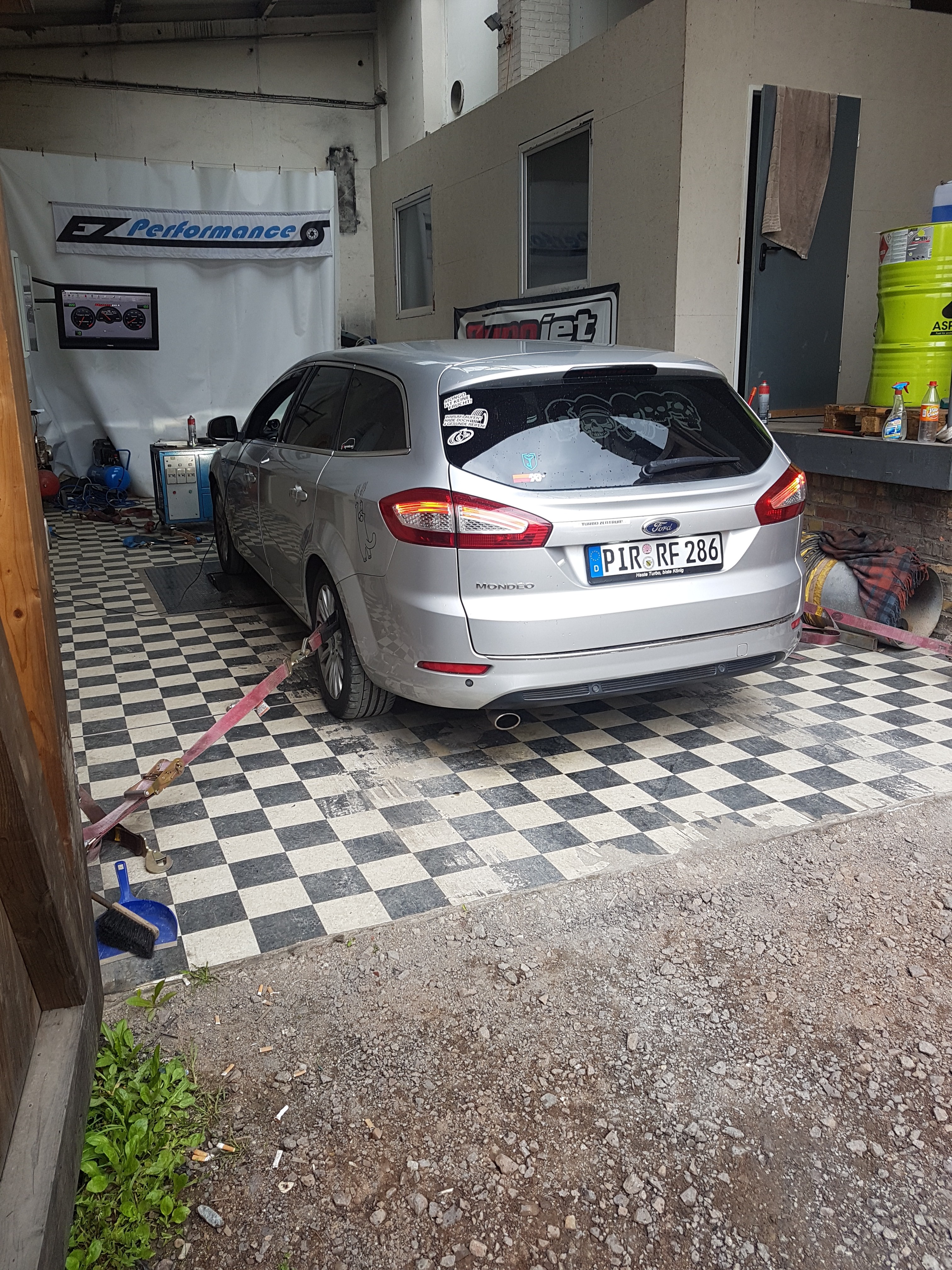

    Den Prüfstanbericht hänge ich dan serie und mit blufin an.
    Gruß René

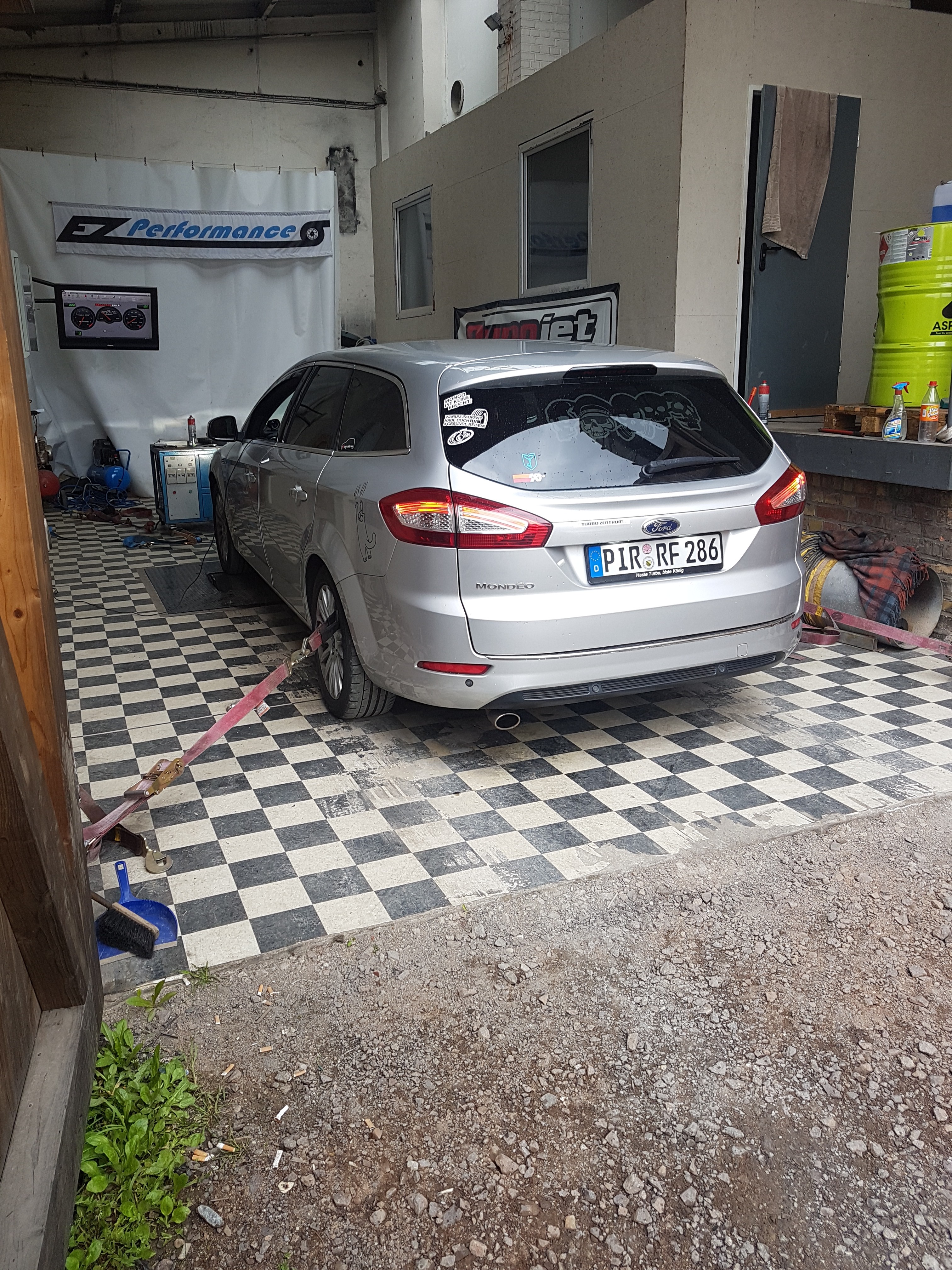

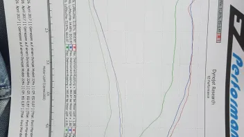

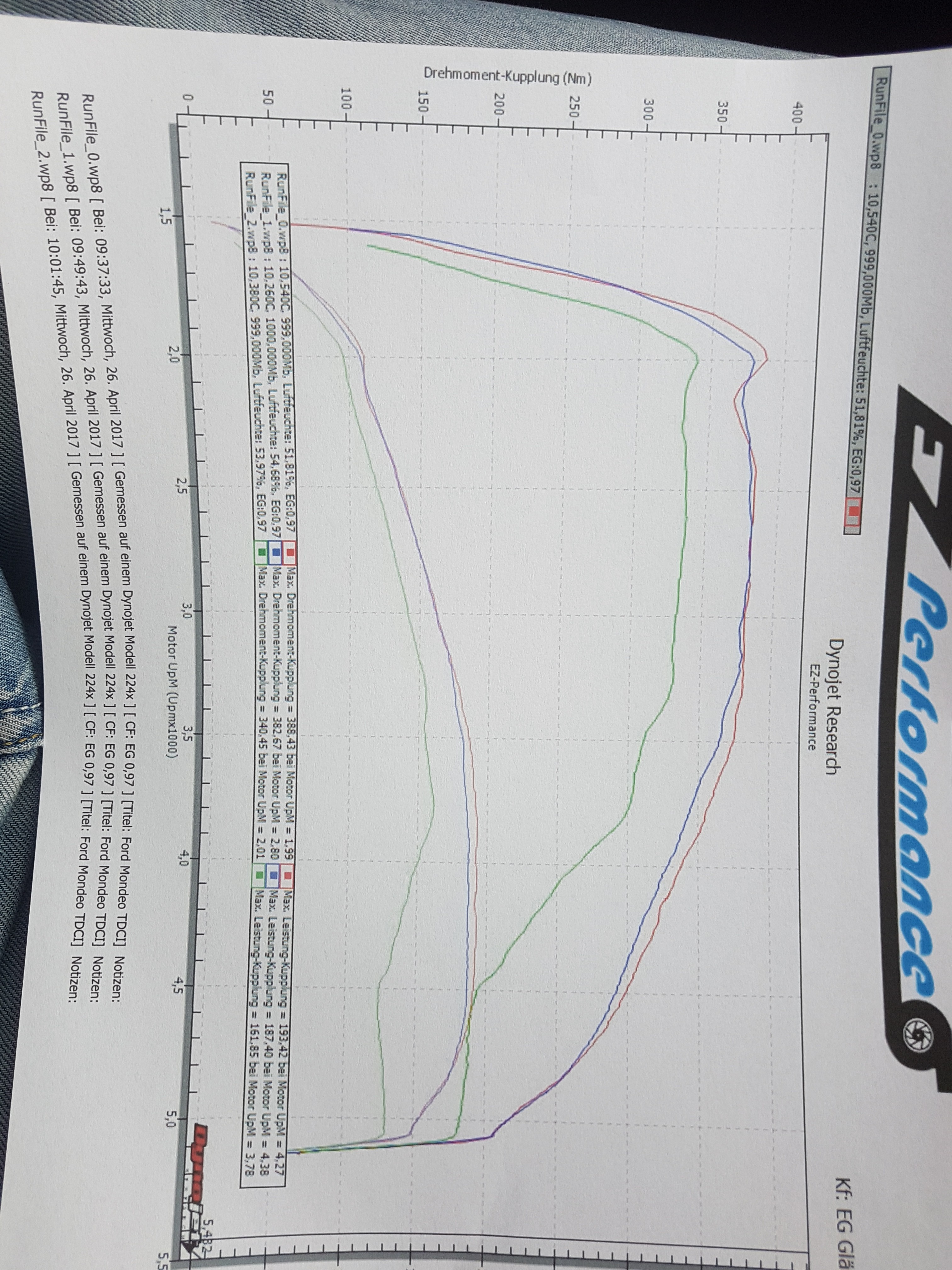

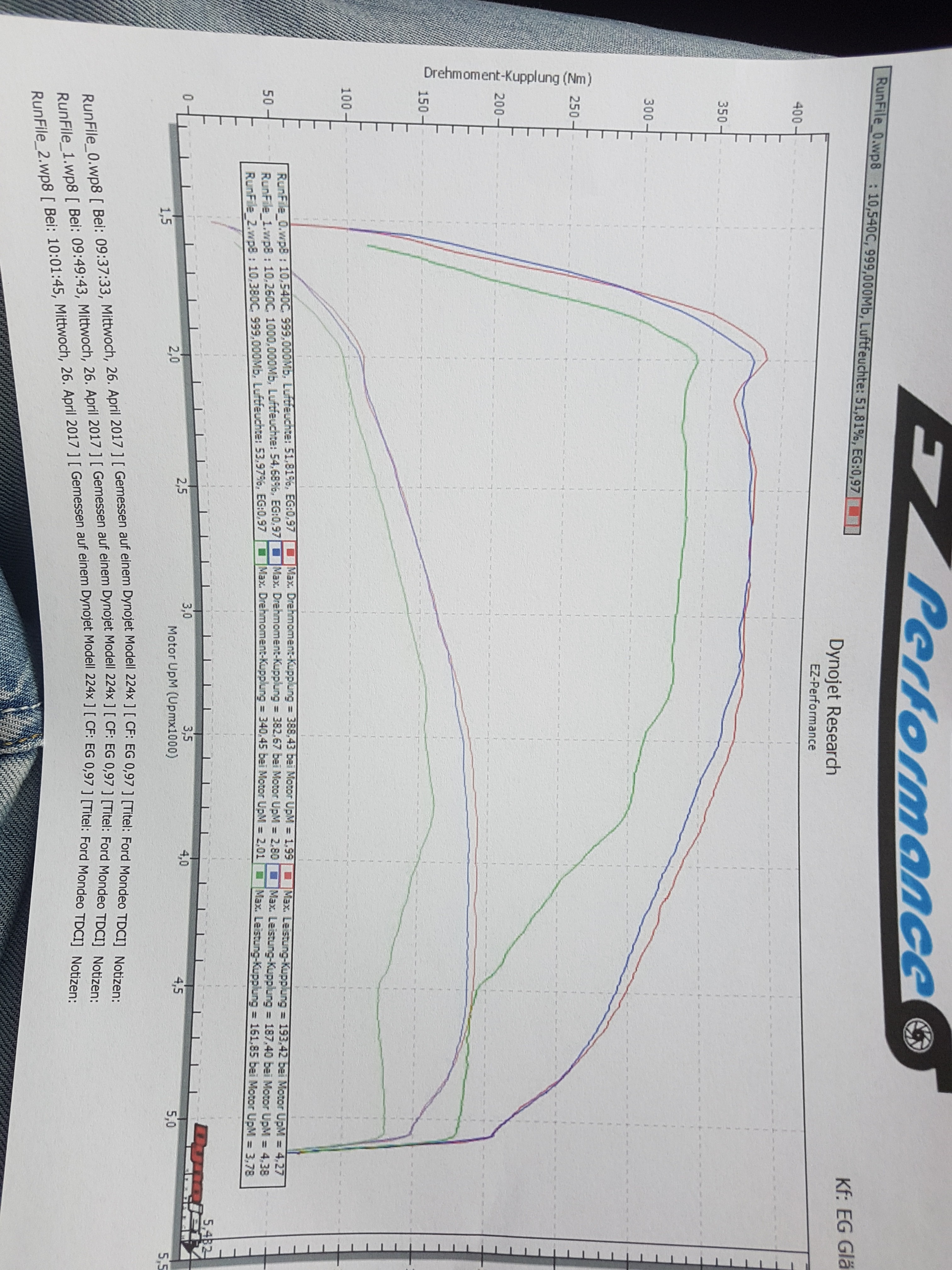

  • So war auf dem Prüfstand der Prüfstanbericht sagt alles, im serien Zustand bricht bei ca. 3400upm komplett leistung weg.
    Sowohl Ps als auch Drehmoment fallen gänzlich weg, warum das so ist wiessen die experten hier, jetz mit Blufin habe ich von 161ps sagenhafte 193ps mit 51% luftfeuchte und 10° Außentemperatur das Bild füge ich dan gleich ein.
    Gruß René
  • Die PS sind doch eigentlich egal. Viel interessanter ist doch wie NewtonMeter du vorher und jetzt mit Bluefin hast - die merkt das PoPo-Meter ja beim Tritt aufs Gaspedal.
  • Die ~40 nm mehr merkst du wahrscheinlich auch eher verhalten bei der Ausgangslage, oder?
    Hast du ihn mit Bluefin mal ausgefahren?
    Interessant sind ja dann auch die Unterschiede beim Beschleunigen von 50 auf 100, 80-140 oder 100 auf 200 km/h mit und ohne Bluefin.
  • Wie gesagt der Anzug is Bombe, die Beschleunigung ist von 2000-4000upm und von 0-200kmh durchgängig perfekt, man musste Superchips zwar fast betteln für die volle Leistung aber das Ergebnis ist perfekt für mich.
    Ladedruck ist auch konstant und sofort da, also keine verzögerte gas Annahme mehr, ladedruck liegt im over Boost bei 1,6 1,8 und pendelt sich bei 1,6 bar ein.
