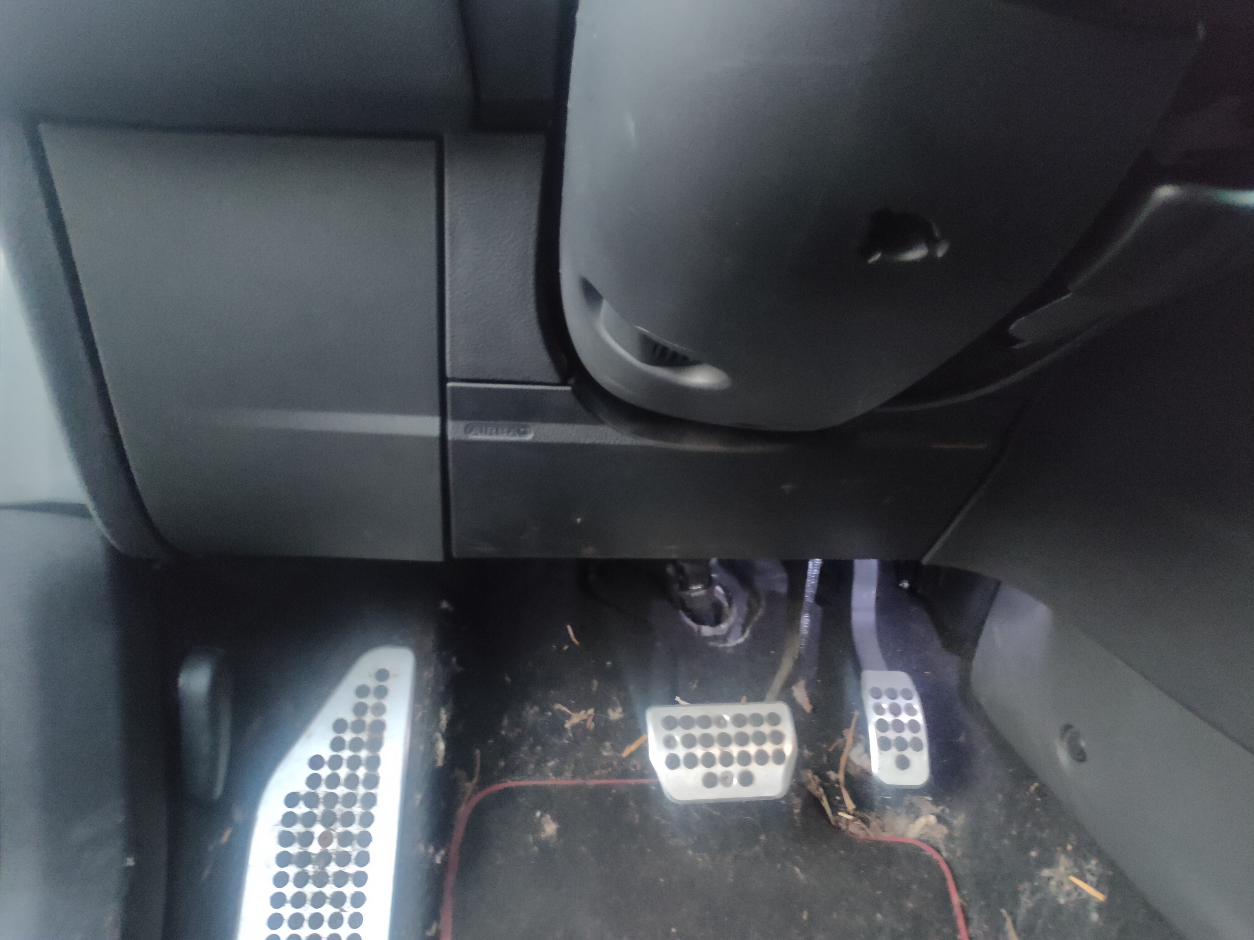

    Und noch eine kuriose Frage: Wo könnte denn bei meinem FL die OBD2 Buchse sein? Ich dachte links neben dem Lenkstock - aber da ist keine Klappe oder Ähnliches. Im Internet hab ich gesehen, dass die da so ein Klappfach haben und dann ist der dahinter - ich hab kein Klappfach.

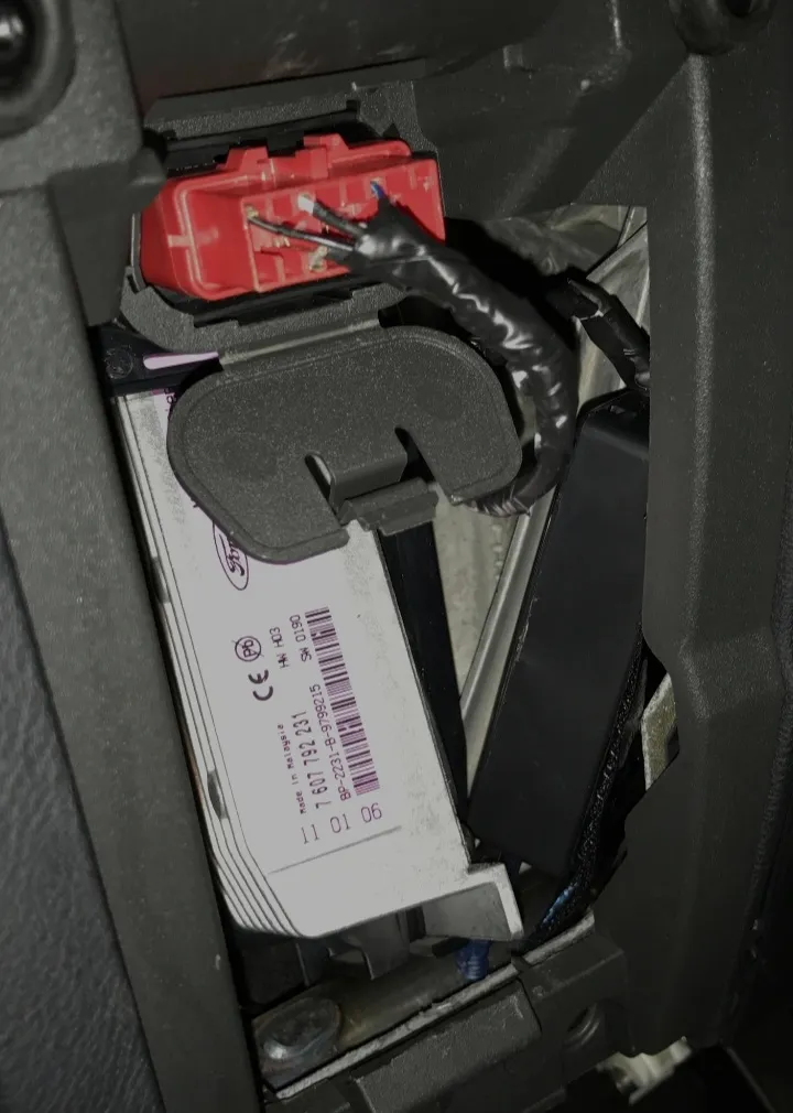

    OBD sollte eigentlich links sein in den Fach,oder hinter klappe ,je nach Audio Paket, mit Verstärker oder ohne.

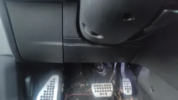

  • Audiopaket... hab ich. nur ne Klappe hab ich nicht. Zumindest keine Offensichtliche, mit Griff oder Ähnlichem. Bei mir sind Rechts und Links vom Knie-Airbag nur glatte Verkleidungsteile.
  • Wir reden von Mondeo mk4 bj ab 2007!?
    Seltsam., sollte links sein an fahrer seite ,Knie hohe

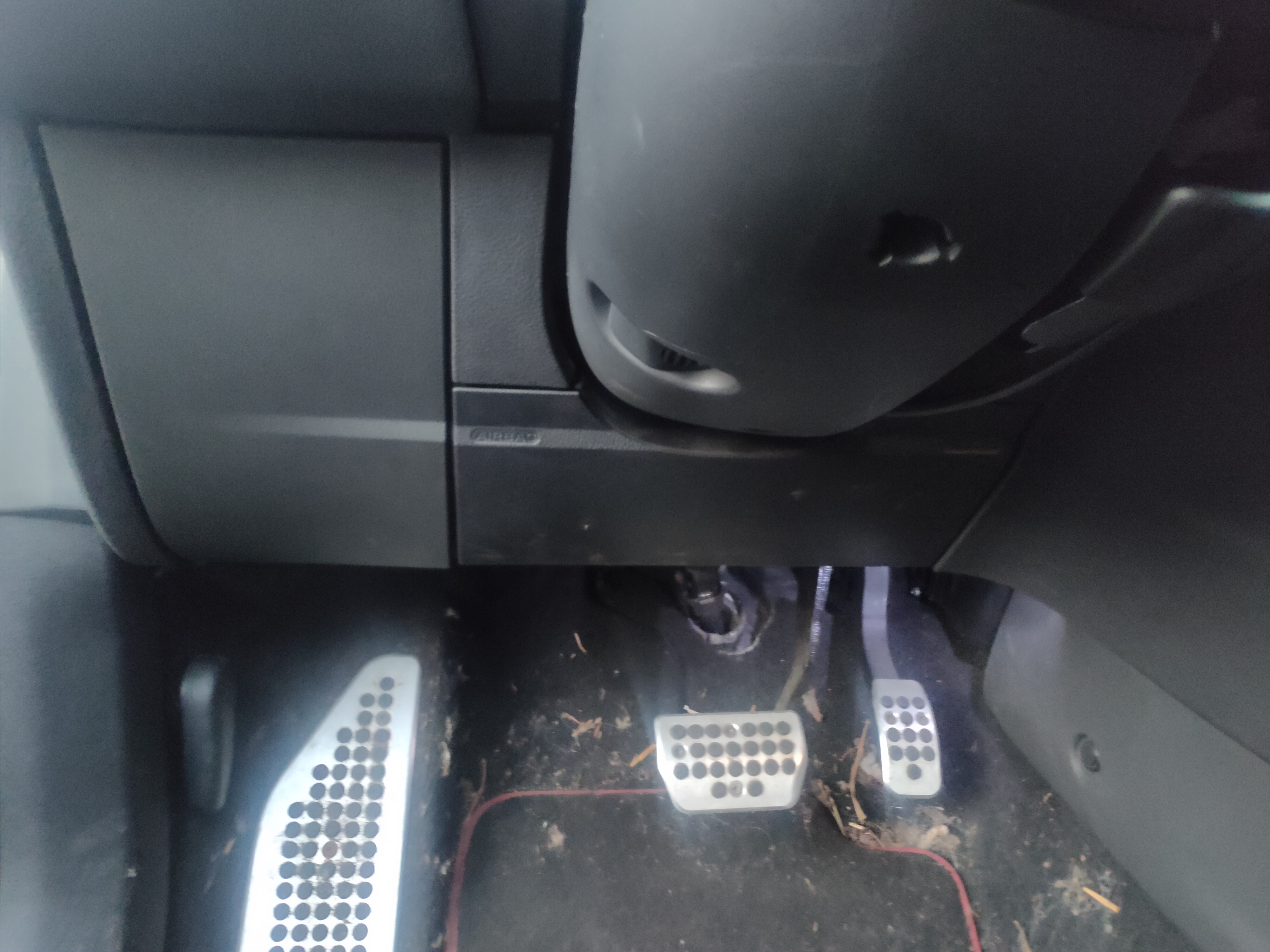

  • Ich poste gleich mal ein Bild. Mondeo MK4 FL, BJ 2011
    EDIT: Habs gefunden, ich bin ein Weichei. hab einfach mal nen Schraubenzieher oben angesetzt und siehe da: Klappe.
    Ich hab vorher mit den Fingern probiert und das wollte nicht recht, also hab ich gelassen, bevor ich es abreiß.
    OBD-2 erfolgreich gefunden. Danke sehr.
  • Du hast vermutlich wie veni40 zeigte das Premium Sound System drin und da ist dort links nur eine Blende welche Du von unten her abziehen musst.
