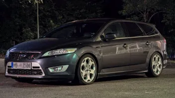

  • So ein kleines Update war jetzt noch bei der DEKRA hingefahren und es abnehmen lassen. Beides geht tieferlegungsfedern VA40mm / HA40mm + spurplatten VA20mm / HA25mm mit den Reifen 235/40 R18.
    Hab jetzt noch ein aktuelles Bild beigefügt wie er jetzt aussieht mit dem 40/40 H&R.
