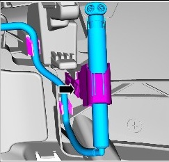

  • also wenn ich das hier aus dem bild richtig sehe, ist die gesamte düse nur geklipst.
