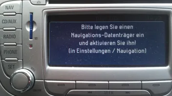

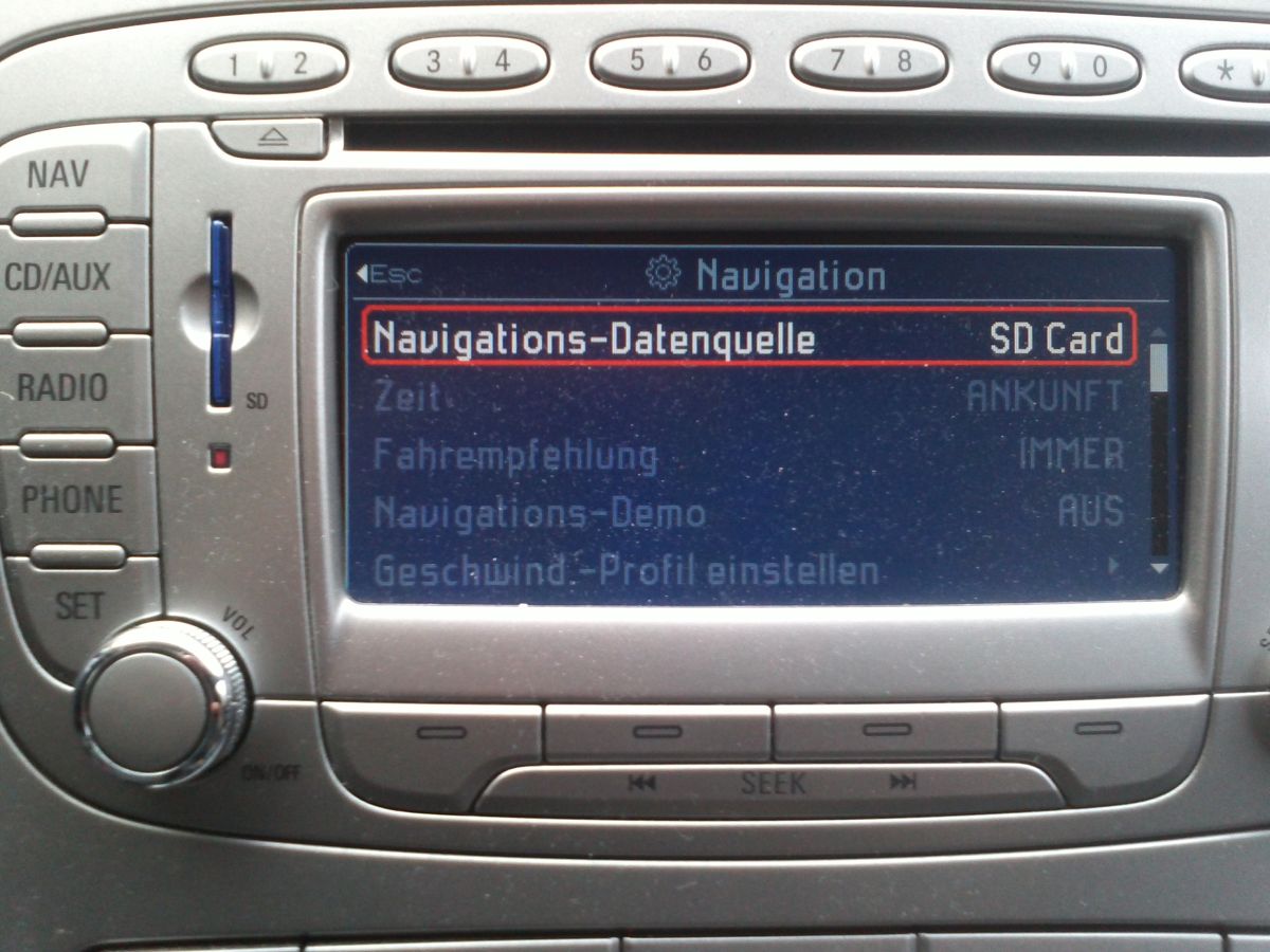

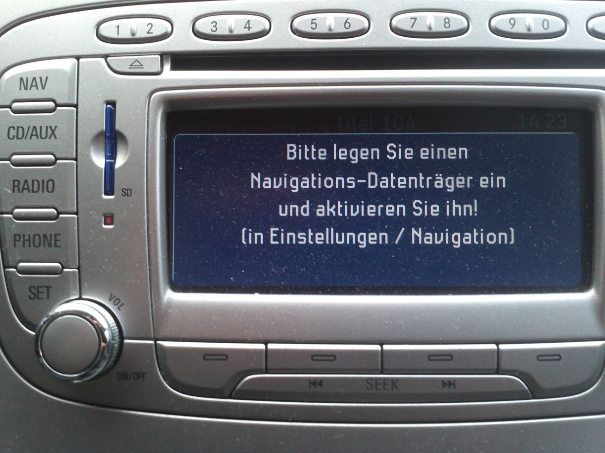

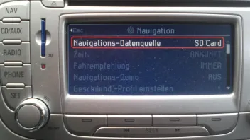

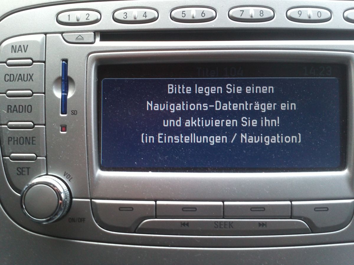

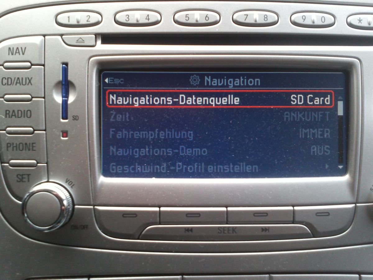

    Gestern funktionierte das Navi noch und heute kann er den Navigations-Datenträger nicht mehr lesen. Ich soll den Datenträger einlegen und aktivieren, jedoch die SD-Karte mit den Navidaten ist im slot und in den Navi-Einstellungen ist sie auch aktiviert. Ein Deaktivieren und wieder Aktivieren der SD-Karte bringt nichts. ;( was mache ich falsch??
