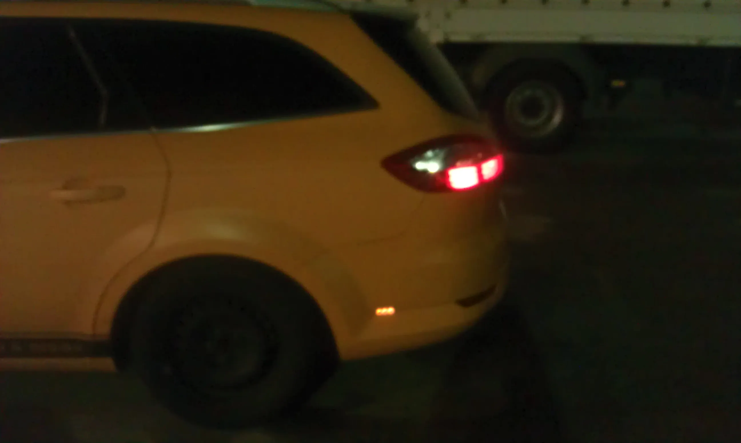

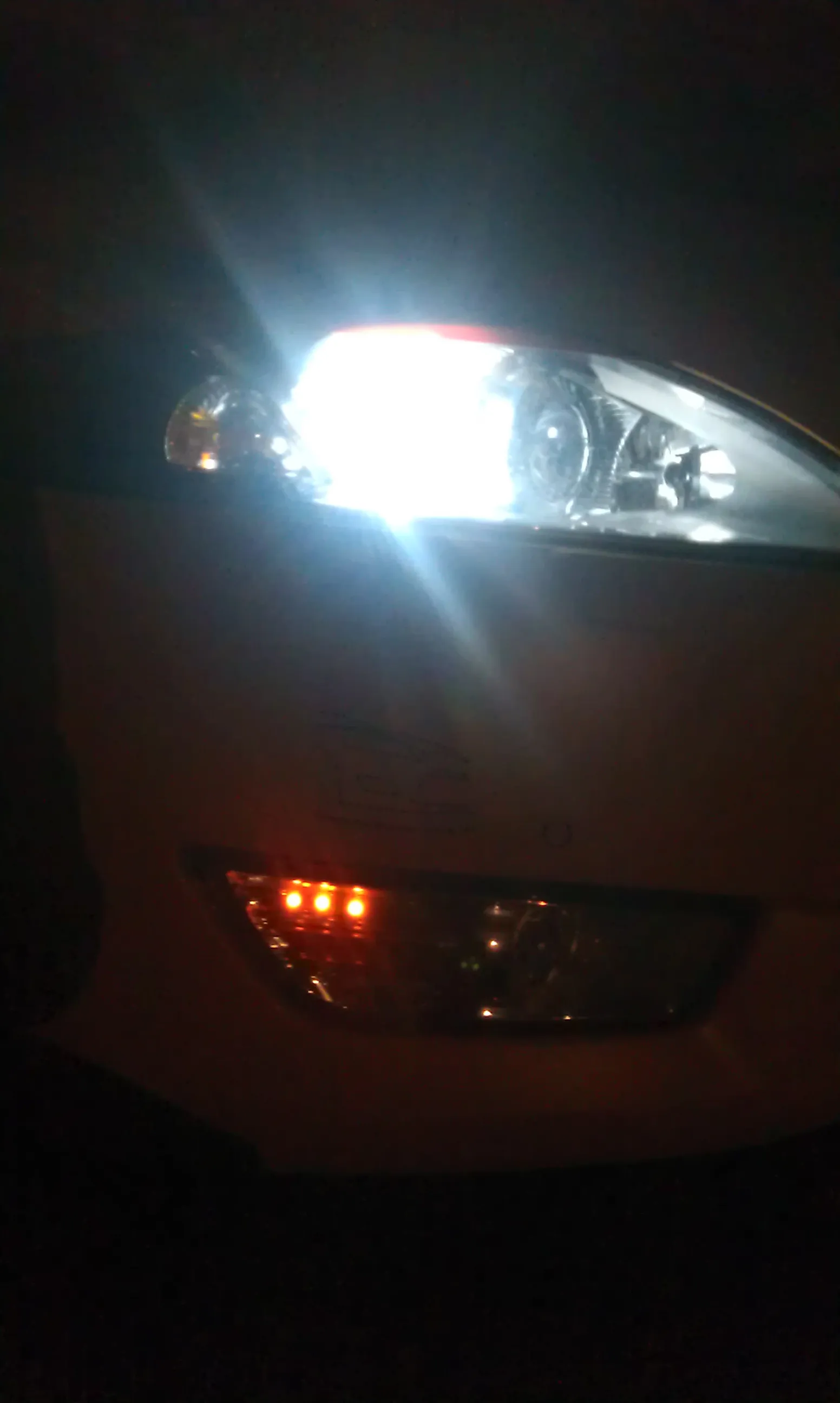

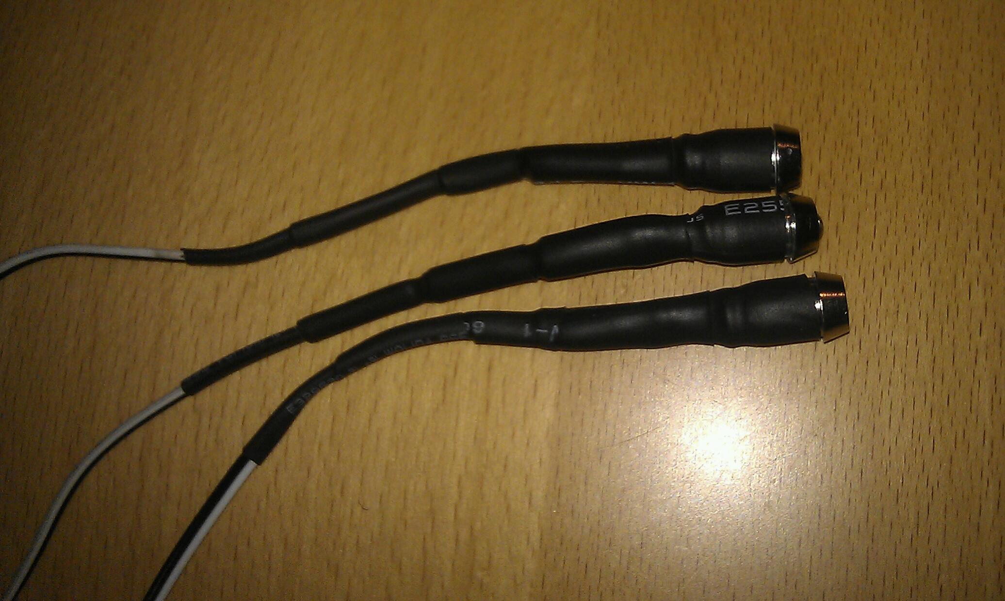

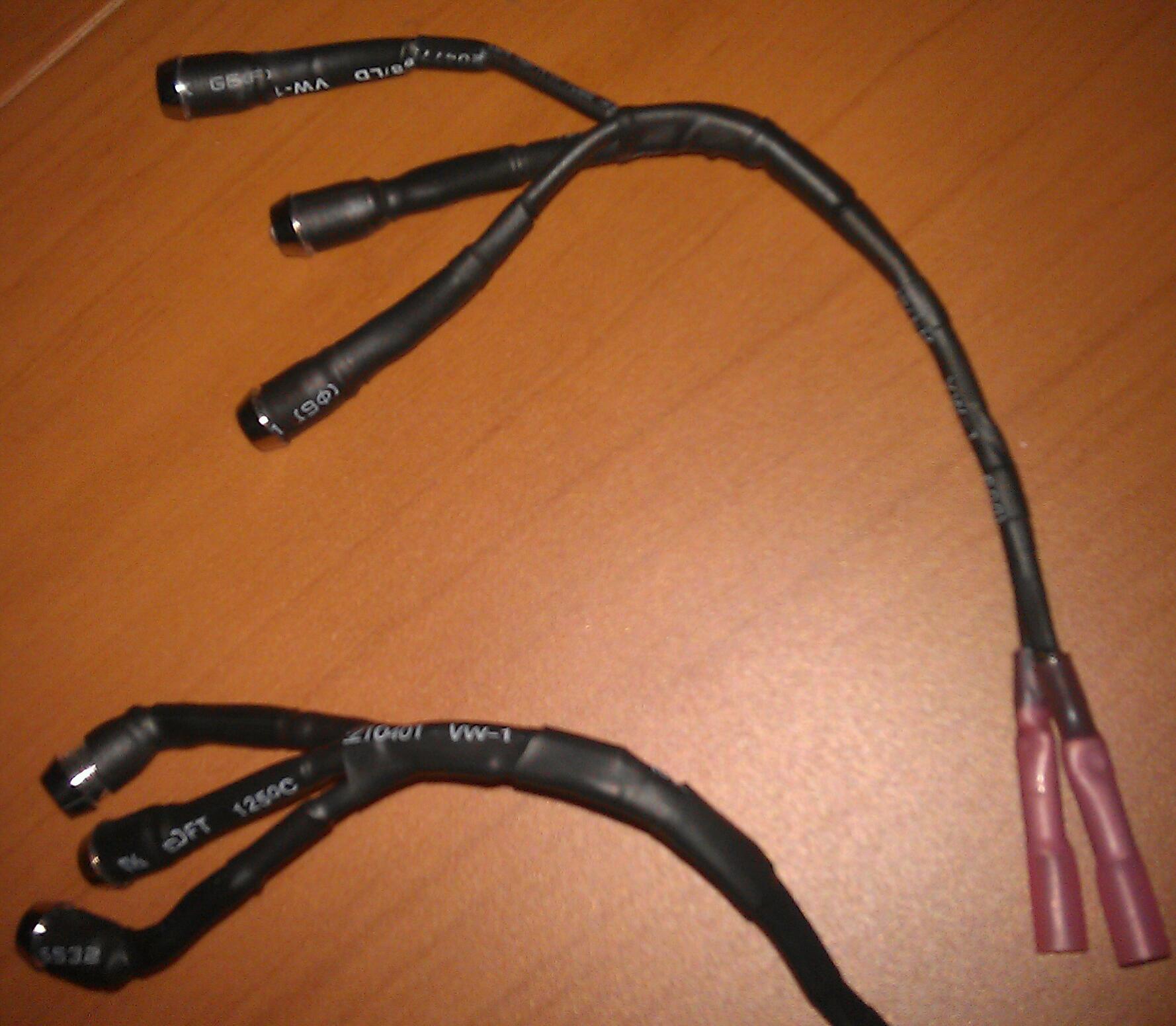

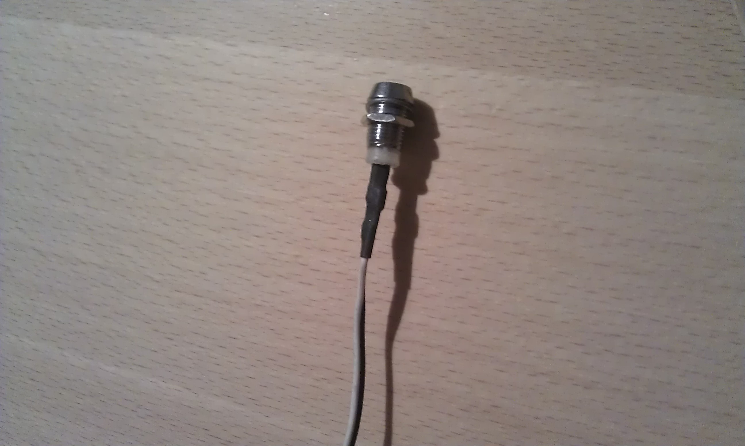

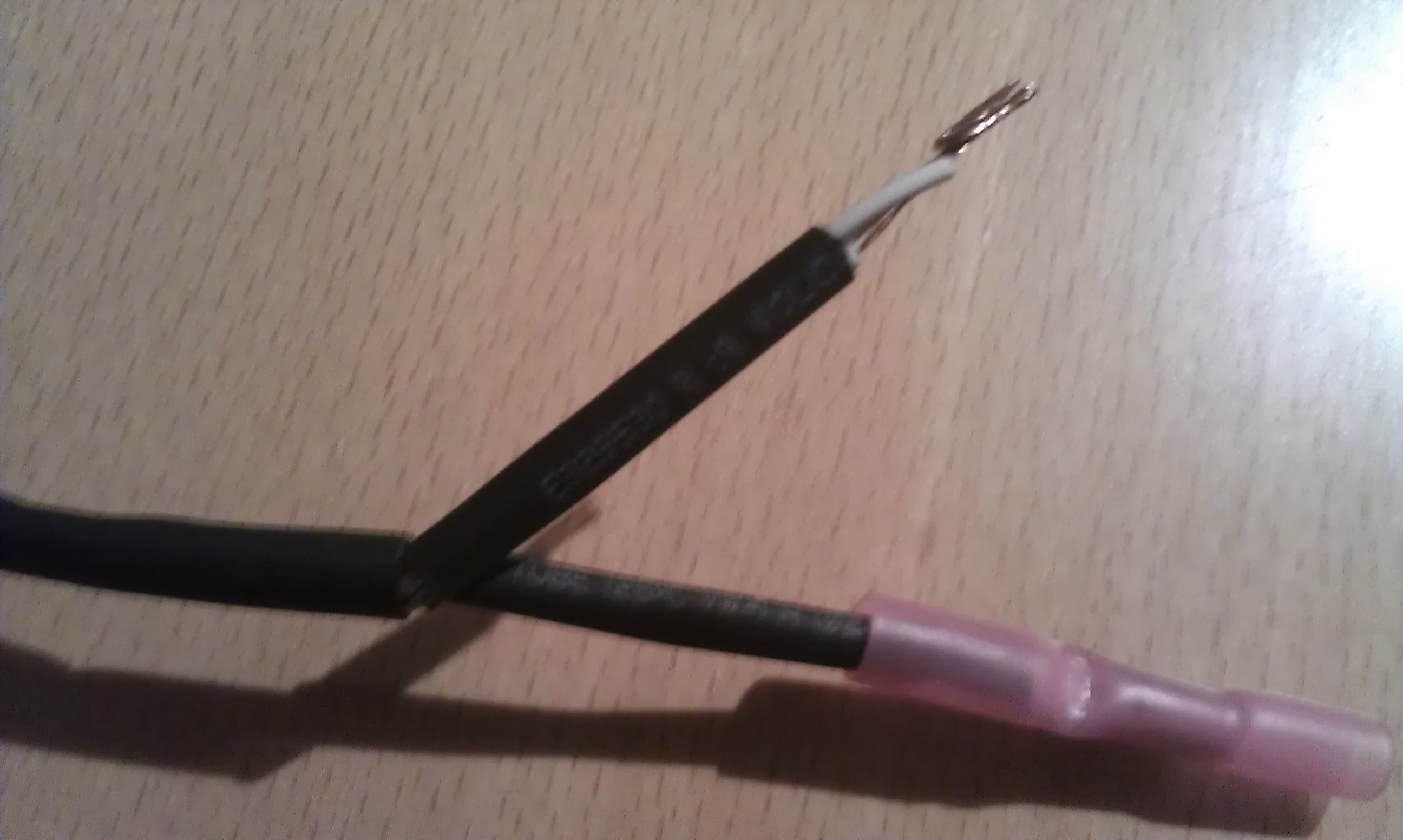

]Auf Grund der positiven Rückmeldung auf "Fratzebook" hier ein paar Bilder zu der Aktion. Habe heute die LEDs für das Heck fertig gemacht, die dann am Montag eingebaut werden.

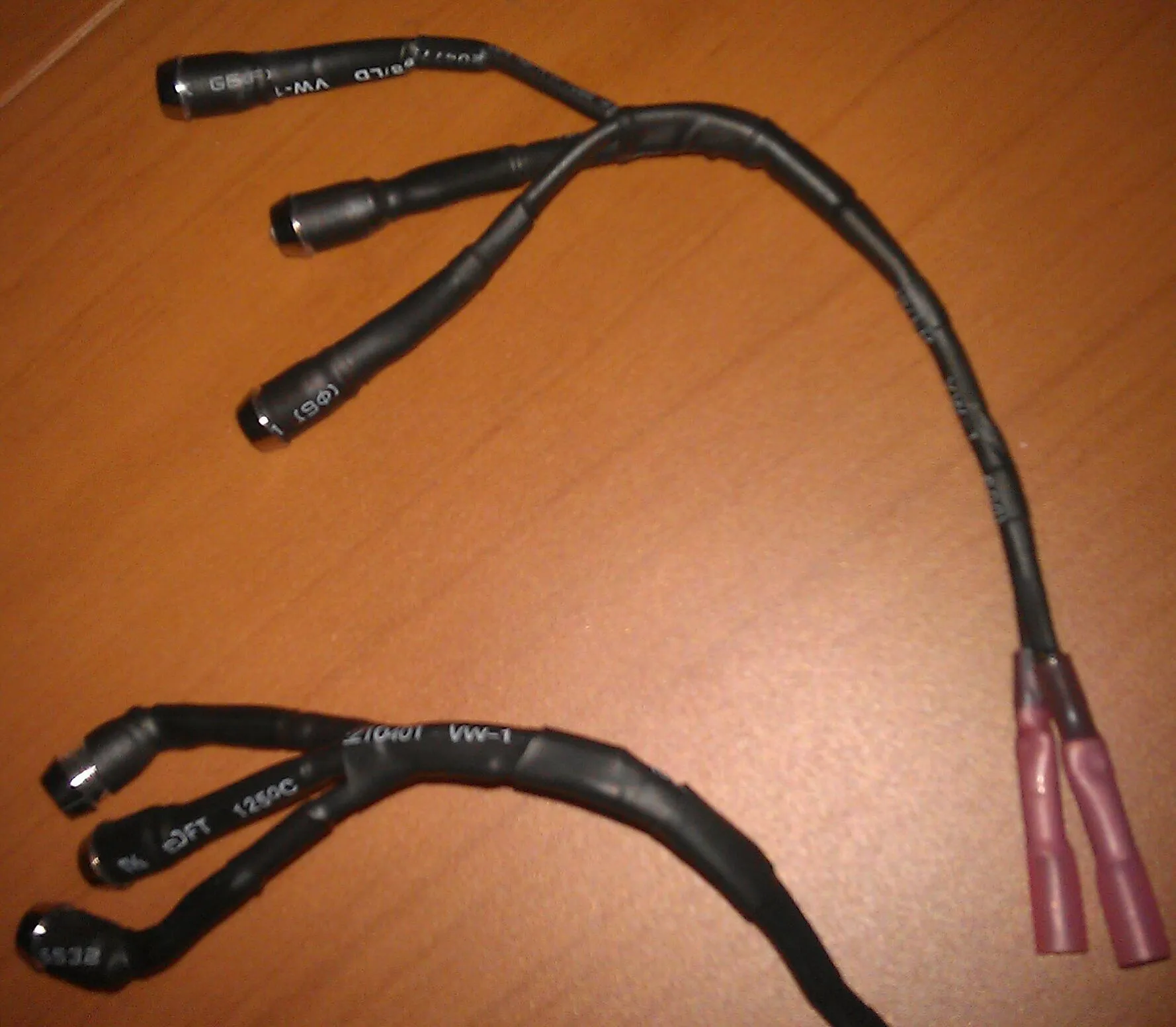

Ihr braucht dafür (für alle 4)
Schrumpfschläuche (am besten ein Set in allen Größen)
12 LEDs (entweder Orange, oder in meinem Fall, weis!)
Rote quetschverbinder (ca.12 Stück)
Funktionierendes Feuerzeug
Kabelbinder in Hülle und Fülle
2x sicherungsträger (mit je einer 1A Sicherung)
Ca.5Meter Kabel
Nur bei weißen LEDs wird Safrangelbe Mattfolie benötigt zum überziehen der LEDs
Isolierband

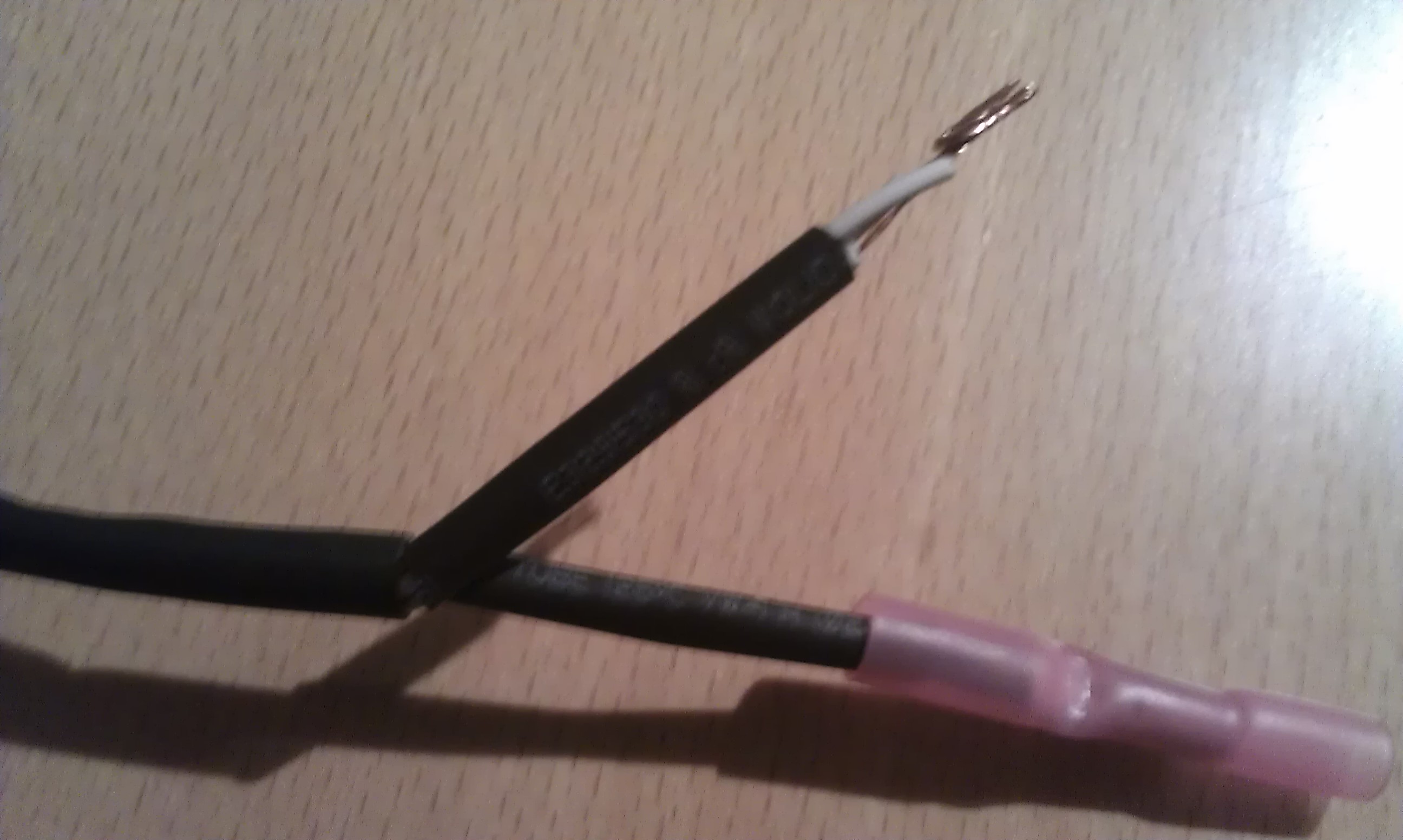

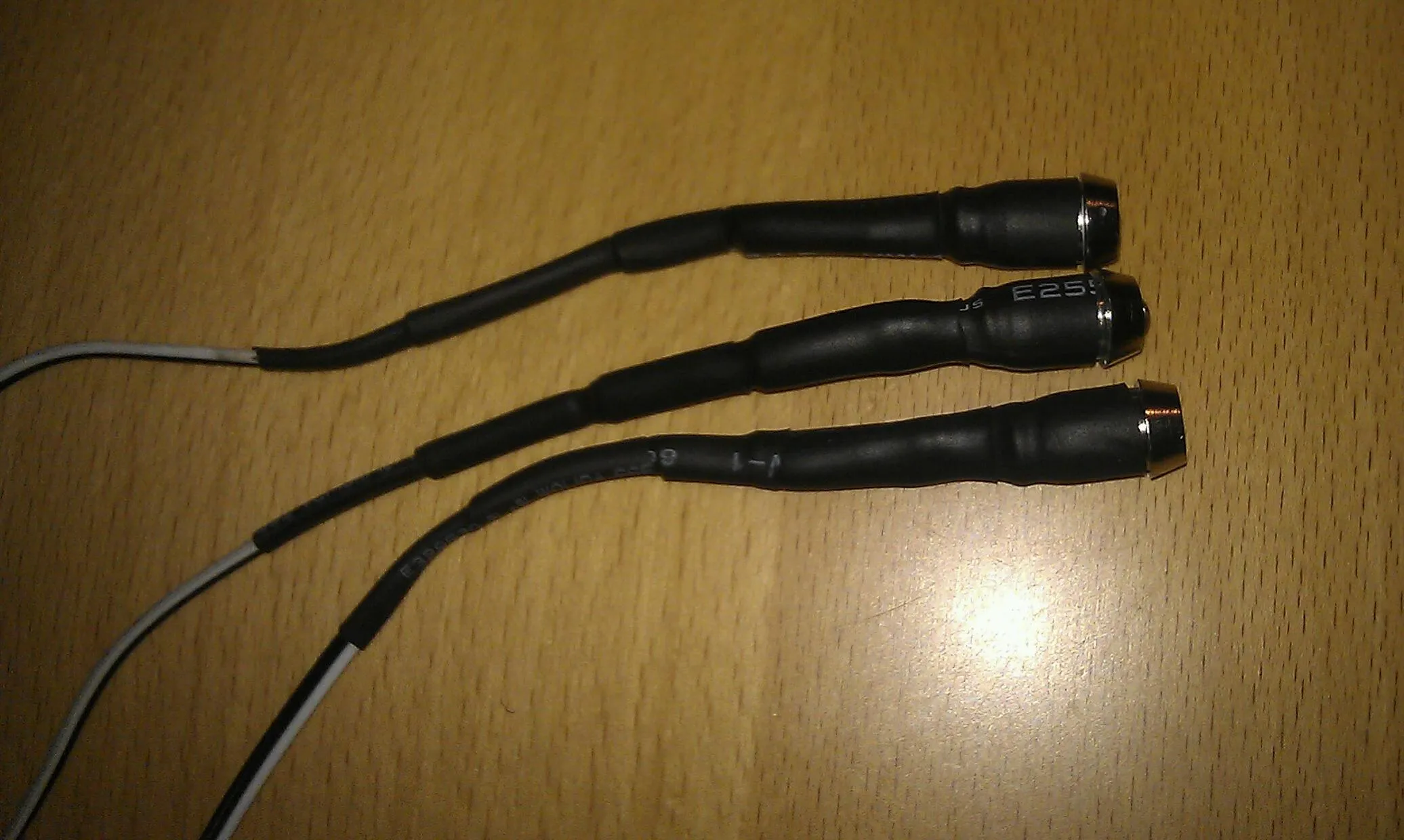

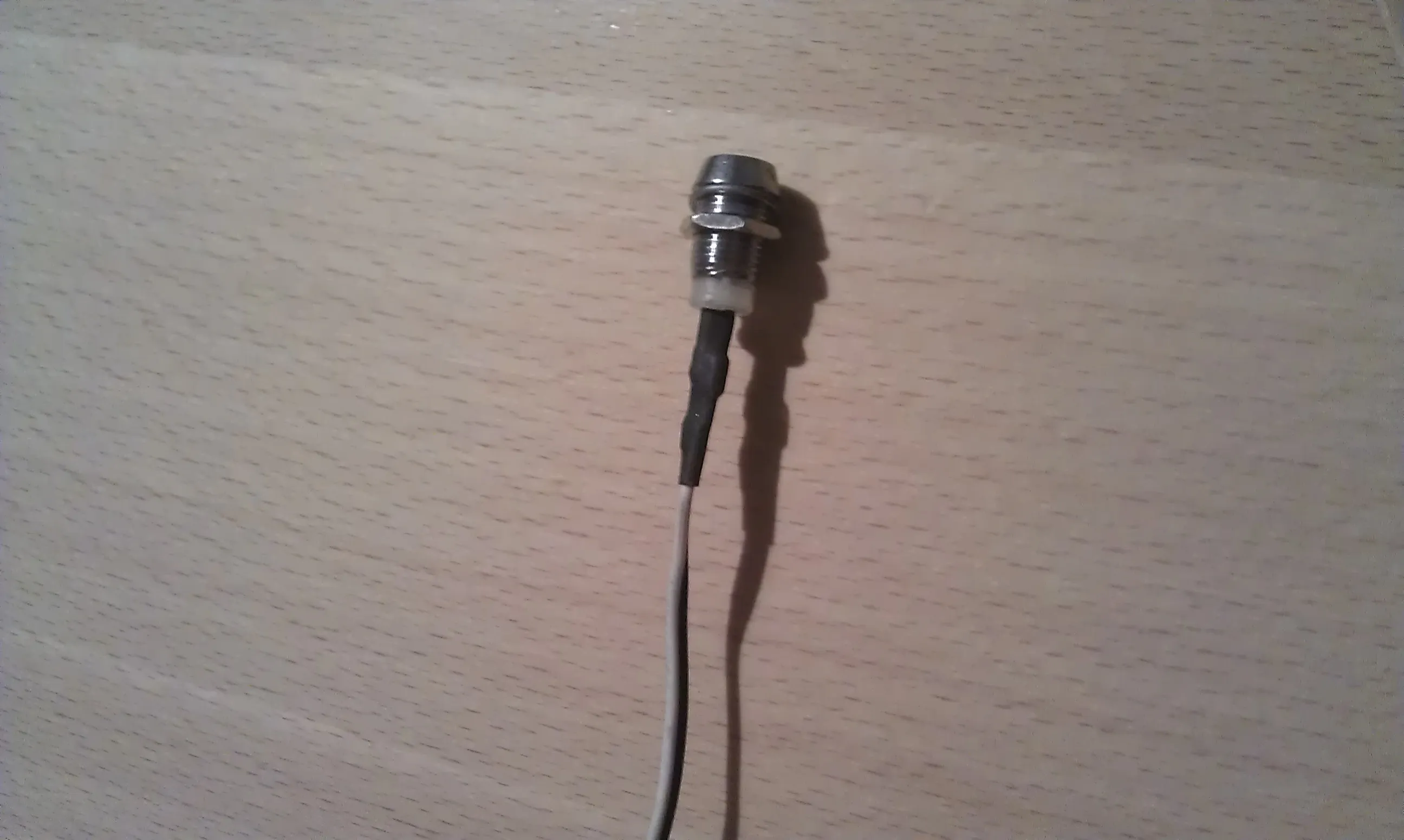

Hier ein paar Bilder zu der LED Fertigung. Einbaubilder folgen...
