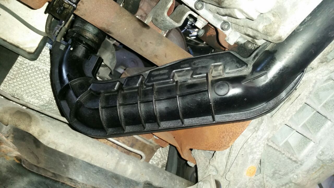

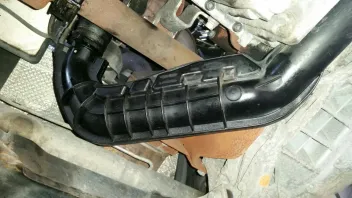

Im Standgas und wenn er fährt, hat aber volle Leistung.Er war auf der Grube(Arbeit) und hat sich das angeguckt. Mein Vater hat jetzt 1 Foto gemacht, wovon er glaubt, dass das Geräusch von da kommt. Kann das sein? Oder liegt das an was anderen?
Welche Schläuche oder Dichtungen leiden eher an Materialermuedung.
Ich weiß, Ihr habt keine Glaskugel, meine ist auch gerade in der Werkstatt..Vielen Dank!
Kann sein, kann aber auch nicht sein. Den interessantesten Bereich hat er natürlich nicht mit auf dem Bild, denn das wäre der Schlauchanschluss an den Turbo, der hier hinter der Antriebswelle zu sehen wäre. Mich macht ein wenig stutzig, dass es in der Gegend ölfeucht schimmert und deswegen würde ich da mal genauer nachschauen. Ansonsten ist ist bei vielen ja der Schlauch zwischen Turbo und LLK gerissen. Den würdest du in der Verlängerung des schwarzen Rohres finden, das in der rechten oberen Ecke deines Bildes verschwindet.
Soweit ich weiß gibt es die drei Teile sowieso nur im Paket. Wenn also eins von den dreien hinüber ist, muss das eh alles neu.

Er hat alle benötigen Schläuche etc. wechseln lassen, aber das Geräusch war immer noch da.
Dann hat man am Rädchen vom Turbo gesehen, dass er leicht gebogen war oder zu viel Spiel hatte(Ich war nicht dabei, hab ich mir nur über 2 Ecken sagen lassen.) Dadurch würde das Geräusch zustande kommen.Jedenfalls meinte meine Stammwerkstatt (und auch der freundliche) das wäre erstmal nicht schlimm. Hört man halt wenn man Gas gibt. Solang man keinen leistungsverlust und/oder ähnliches hat.
Wie ein Pfeifen kombiniert mit einem aufladenden TrafoBin heute selber mit dem MK4 gefahren und das Geräusch ist eben da, wenn man Gas gibt (etwas mehr Gas als ein Rentner),
dann hört man es. Hat man seine Geschwindigkeit erreicht(in meinem Fall heute Tempo 100) war das Geräusch weg.Danke für die Hilfe !
