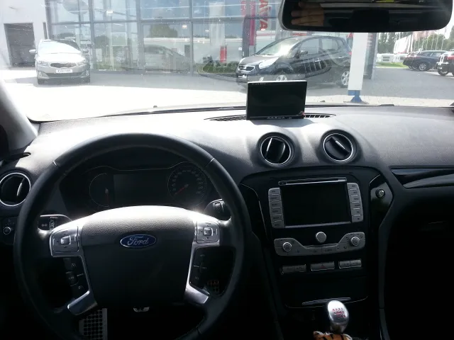

    habe mir die Kuda Konsole für zwischen den Lüftungsdüsen und einen 7" TFT bestellt. Ich will jetzt DVB-T ;)
    Anschließend werde ich noch mein gutes, alter Galaxy Tab 1 per Video out anschließen. Falls das klappt, ist noch ein BT OBD Adapter geplant
  • Der Monitor ist eingebaut. Man sieht keine Anschlüsse o.ä.. Werde noch die Aufkleber auf der Rückseite entfernen. Leider "sehr nah" an der WSS aber geht. Von vorne siehts (fast) nach OEM aus. Anschluss erfolgt aber erst morgen, da mir noch ein paar Kleinteile fehlen. Dann gibt es auch bessere Bilder.
  • Sauber gelöst.
    Top wäre es noch, wenn du ihn einfahren könntest! ;)
    Stört er im Sichtfeld beim fahren?
  • Das mit dem Einfahren hab ich mir auch schon überlegt. Dazu bedarf es aber wohl relativ umfangreicher Änderungen der Innereien des Armaturenbretts und ich hab auch noch keinen fertigen "Aufzug" für kleine TFTs gefunden. Liefe also auf eine Bastellösung etwa mit elektrischen Teleskopantennen als Motoren hinaus. Aber für ne Bastelei einen vierstelligen Betrag ausgeben: (weissnicht) und am Ende sieht es dann auch noch nach Bastelei aus...
    Volvo bietet einen ausfahrbaren TFT als ersatzteil an. Nur da fängt es schon damit an, dass der Anschluss wohl eher nicht passen wird.
    Hab das Auto noch nicht mit dem TFT bewegt. Daher kann ich noch nichts zum Punkt "Sichtfeld" sagen. Er verdeckt aber zu 90% nur die Motorhaube. Nur die obere Kante ist "im Weg".
  • Was willst über den Monitor schauen? Und blendet der nachts nicht?
    Drüber gucken sollte gehen. Ist gar nicht so viel ausser der Haube verdeckt. Wenns blenden sollte, mach ich ihn aus. Dazu gibt's dann noch nen Schalter, da wo der "tote" Taster zur Zeit sitzt, also im "Dreieck" rechts neben dem NX. Heute bestellt. Sollte morgen eintrudeln.
