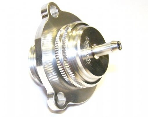

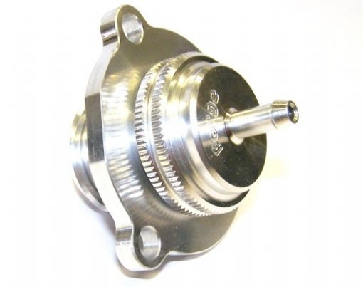

  • Es geht auch ohne den Aufwand. Ich habs mit nem angeschliffenen Inbus mit Rundkopf geschafft, und einer Zange. Ist zwar mühsam aber es geht. Wenn ihr es euch später leichter machen wollt, dann lasst die N75 Halterung weg. Das N75 könnt ihr auch mit nem Kabelbinder befestigen. Zum Forge oder Xparts SUV, es sind beide Baugleich! Hab beide und die Dinger sind wirklich Baugleich, das Xparts kostet die hälfte vom Forge.

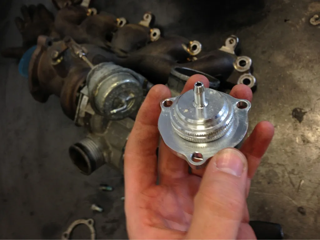

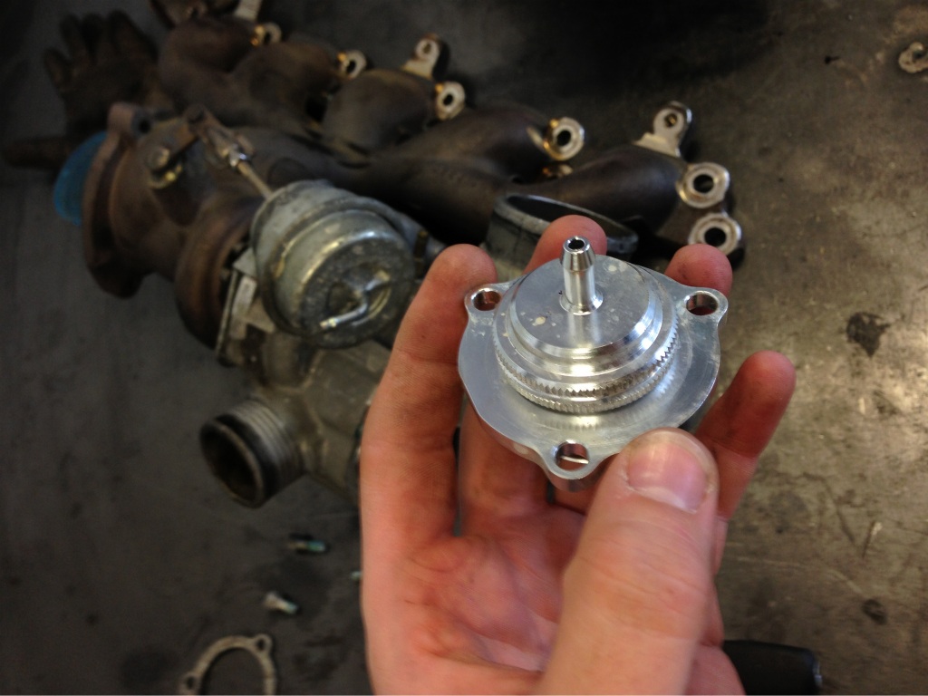

  • Ist das auf dem Bild das von xparts? Dann ist es nicht ganz Baugleich, der Steuerschlauch Abgang ist beim Forge 90°, aber soviel Platz sollte sein, evtl. muß man dann aber den Steuerschlauch verlängern, weil er sonst abknickt? Der hat bei mir gerade so auf den 90° Anschluss gepasst.
    Die grüne Feder ist original drin, ist lt. Forge ausgelegt auf Ladedrücke bis 1,0 bar,
    Die gelbe Feder ist für Drücke bis 1,6 bar ausgelegt.
    Es gibt aber noch 2 andere Federn als Zubehör, falls man mehr Druck verarbeiten muß.

  • bei mir hat es schön gepasst ohne zu knicken. Ich verwende jetzt das Greddy Taktventil für den Boostcontroller, da hatte die alte Halterung sowieso nich mehr viel sinn, dafür kommt man an die Schrauben leichter ran.
