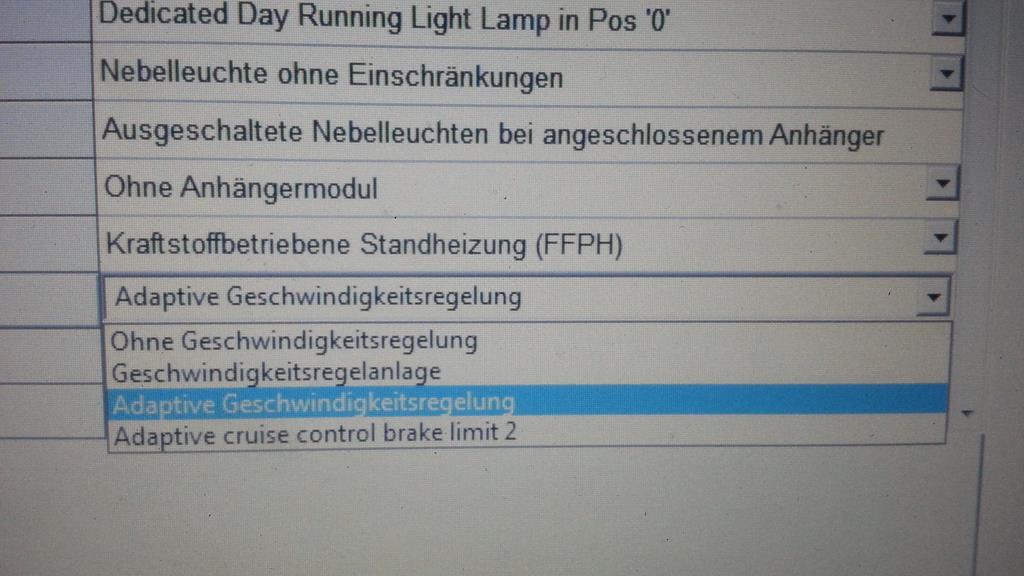

  • Nachdem ich hier gelesen habe, dass der Berganfahrassistent das erweiterte ABS-Modul (welches selbst Bremsungen auslösen kann) benötigt, frage ich mich nun, ob es mit Radarkopf, ACC-Steuergerät plus Lenkradtasten plus williger und fähiger FFH nicht doch möglich wäre, ACC nachzurüsten ohne auch das ABS zu tauschen?
    Ich habe die HAC nämlich drin und wenn es sich lohnt, mal nach gebrauchten Teilen Ausschau zu halten, würde ich das tun.

    Wie siehts denn aus hast du dir die anderen beiden Threads mal durch gelesen? Ich würde jetzt mal behaupten wenn die Voraussetzungen da sind, Teile + Stecker damit das ACC Modul auch angeschlossen werden kann + williger FFH könnte es durch aus im Bereich des möglichen liegen das es funktioniert.

    Was ich hier haben wollte, war eine Bestätigung oder Widerlegung, ob ich das entsprechende ABS-Modul verbaut habe.
  • Was ich hier haben wollte, war eine Bestätigung oder Widerlegung, ob ich das entsprechende ABS-Modul verbaut habe.
    Das war für mich nicht sooo eindeutig das es dir NUR um DIESE Aussage ging. :D .. Aber wenn du den Berganfahrassi hast, hast du auch das große ABS-Modul verbaut..
  • So ganz kann ich nicht folgen. Haben nicht alle Mondeo (MK4) das ESP verbaut? Das wiederum beinhaltet grundsätzlich die Funktionen ABS, ASR (Antriebsschlupfregelung) und ESP. Nun basieren die Funktionen ASR und ESP darauf, einzelne Räder gezielt und kontrolliert abzubremsen. Da ist doch die Funktion Anfahrhilfe nur ein Abfallprodukt.
    Gibt es wirklich ein ABS-Modul und wenn ja, gibt es da unterschiedliche ABS-Module?
  • Ja und Ja! Das eine kann nur im Rahmen des ESP selbsttätig (einzelne Räder) abbremsen, das andere auch zu anderen Zwecken (ACC und HAC). Verstehe auch nicht, warum Ford das so macht aber ist wohl wirklich so.
  • gibt es da unterschiedliche ABS-Module
    Ja gibt es. Es geht hier ja auch nicht um ABS/ESP sondern um ACC + Berganfahrassi. Die letzten beiden setzten für ihre Funktion ein anderes ABS-Modul vorraus gegenübern den Fahrzeugen wo nur ABS/ESP vorhanden sind.
