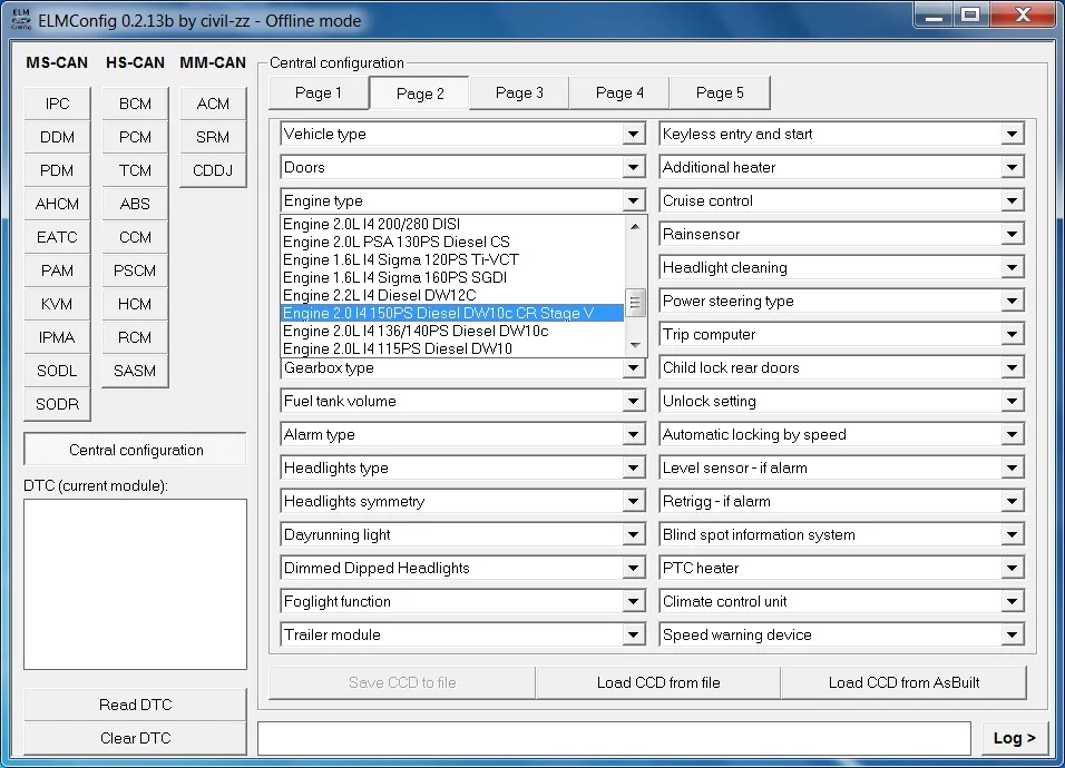

Hallo zusammen,
man braucht zum einen den modifizierten ELM-Adapter+ELMconfig und wählt in der Config auf Page 2 bei Engine den Typ
"...150PS ...StageV" (bin nicht zuhause, daher weiss ich den genauen Wortlaut nicht i.M.)
Dann die Config ins BCM und IPC speichern im ELMconfig.Danach ins IDS und unter Services fürs PCM die "Central Config" ins PCM neu schreiben, das wars...
Danach hat sich z.B. FORSCAN mit "S-Max TDCI...StageV" gemeldet.
Der Leistungszuwachs ist nicht riesig (man vergleiche die beiden Drehmoment-Diagramme), aber schon spürbar.
Bin allerdings noch nicht viel gefahren bisher, vor allem nicht auf freier Strecke. -
wo meinst Du da genau ? und wie ? weil diese Funktion gibts ja normal nicht im IDS
Ich kenne das IDS erst seit ein paar Tagen, aber es scheint eine ganz normale Funktion zu sein.
Vielleicht komme ich heute Abend dazu, ein paar Screenshots davon zu machen.. -
Hallo Marc,
der Pfad im IDS lautet:
Antriebsstrang/Servicefunktionen/PCM --> in der Liste "Servicefunktionen" dann ganz unten der vorletzte Eintrag "Aktualisierung der zentralen Fahrzeugkonfiguration für Antriebsstrangsteuergerät" -
