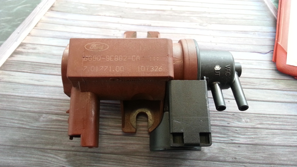

    hier wurde ja die Tage immer mal über die Unterdruckwandler geschrieben, weil ich heute damit auch zu tun hatte bin ich über etwas gestoplert.
    Vielleicht hilfts dem ein oder anderem.
    Beim Mondeo 2007.5- gibt es das Ventil nicht alleine nur mit den Schläuchen siehe Bild 1
    kostet bei Ford 294,-€ ( 1713792 )

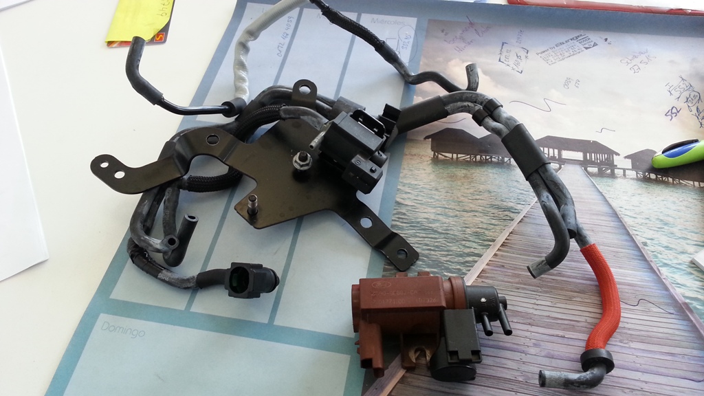

    Das Ventil gibts aber dennoch allein nur zu finden bei Focus 2004- , Kuga, C.Max kostet aber auch bei Ford 169,- ( 1449602 ) Bild2

    Bild 1 :
    Bild 2:
