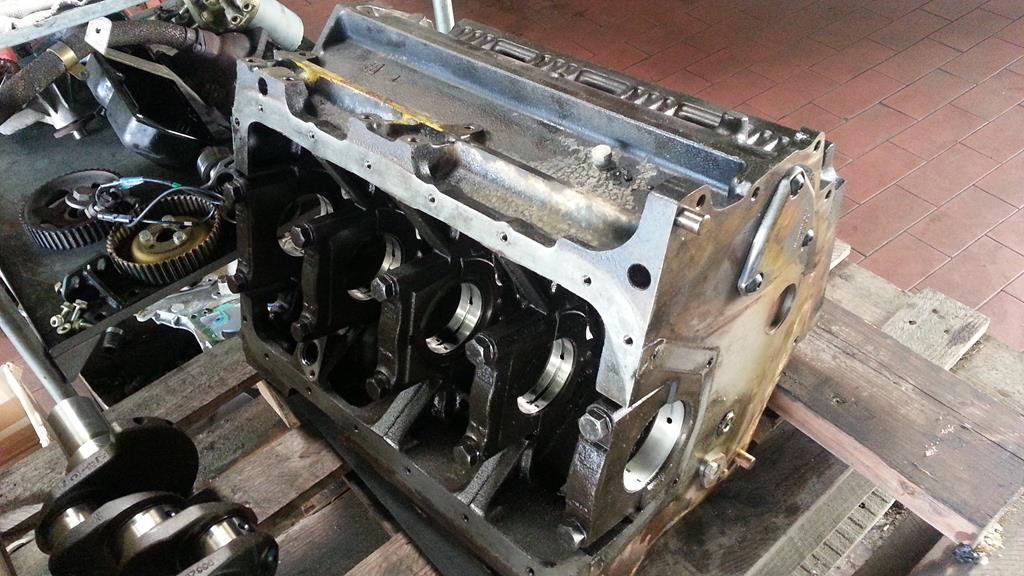

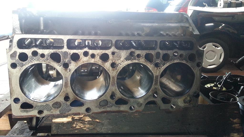

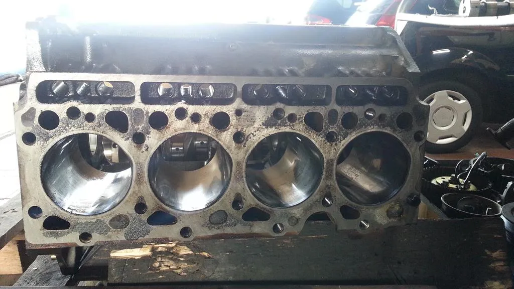

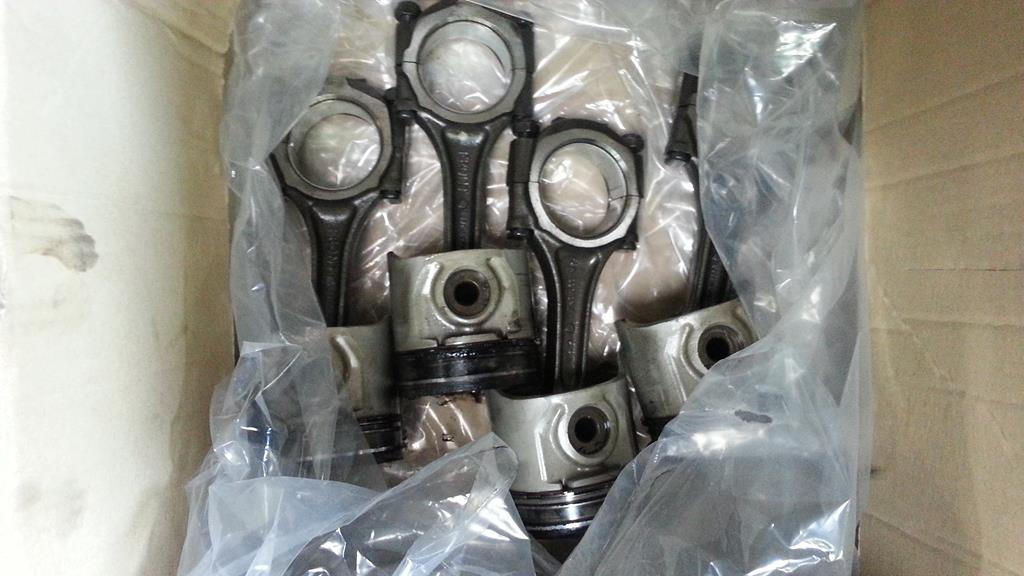

Ja also haben wir den Motor ausgebaut mit dem Getriebe zusammen und komplett zerlegt schon.
Ich habe den Motor abends zu einer Kurbelwellenschleiferei und Instandsetzung gebracht.
Ist auch relativ bekannt für gute Arbeiten im gesamten Gebiet.
Kostenpunkt der Motorinstandsetzung 3.140,-€ + unsere Arbeit + Teile ca. 2.000,-€
Gebrauchte Motoren kamen nicht in Frage alle weit über 200.000km und Handwerker meist.
Der Motor selbst hat auch erst 19.000km runter also nichts.

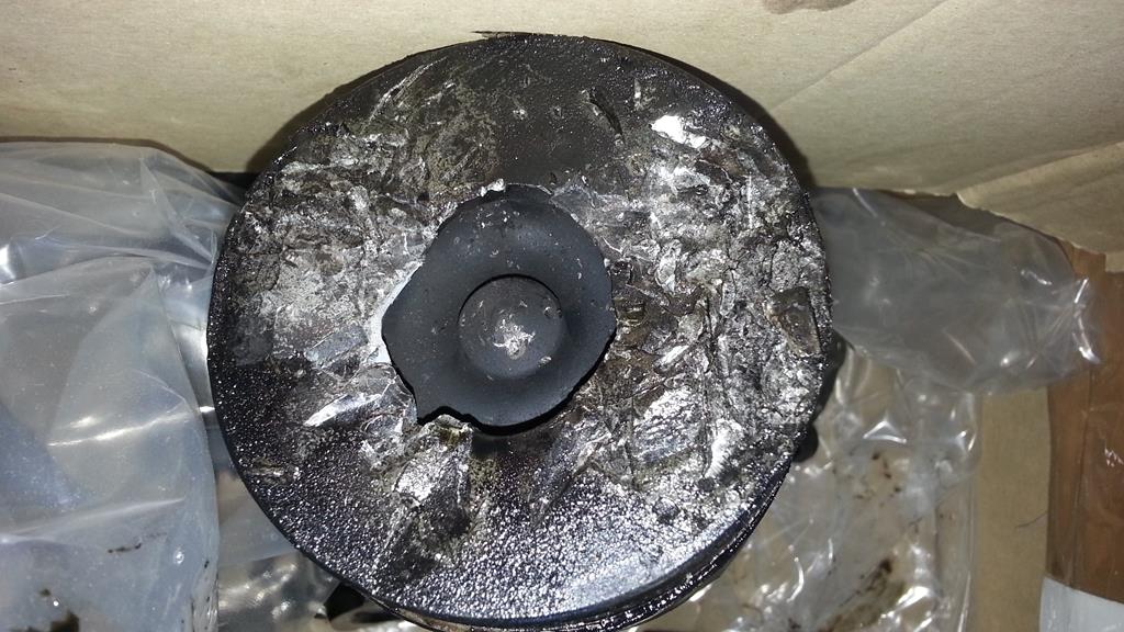

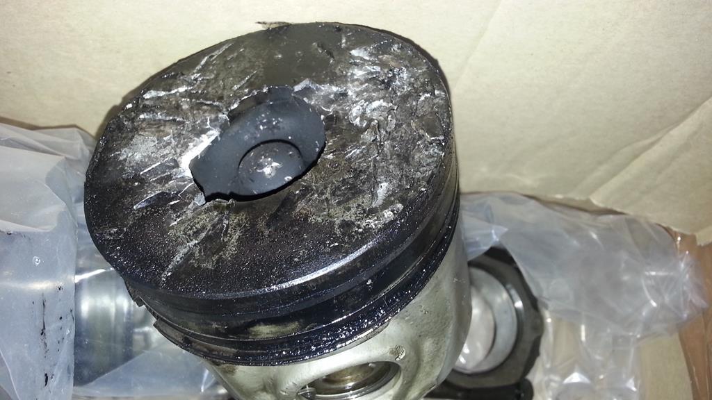

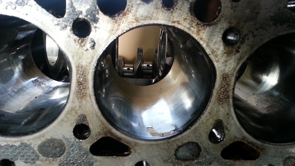

Schaden ist gerissenes Ventil im 3 Zylinder, durch Rost in den Ventilführungen sprich Standschaden.

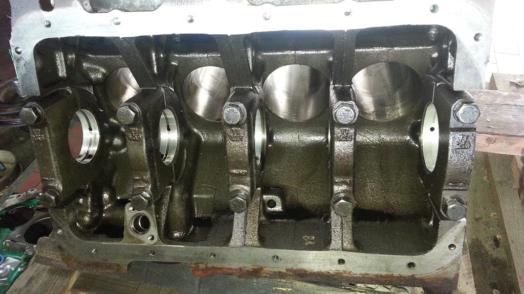

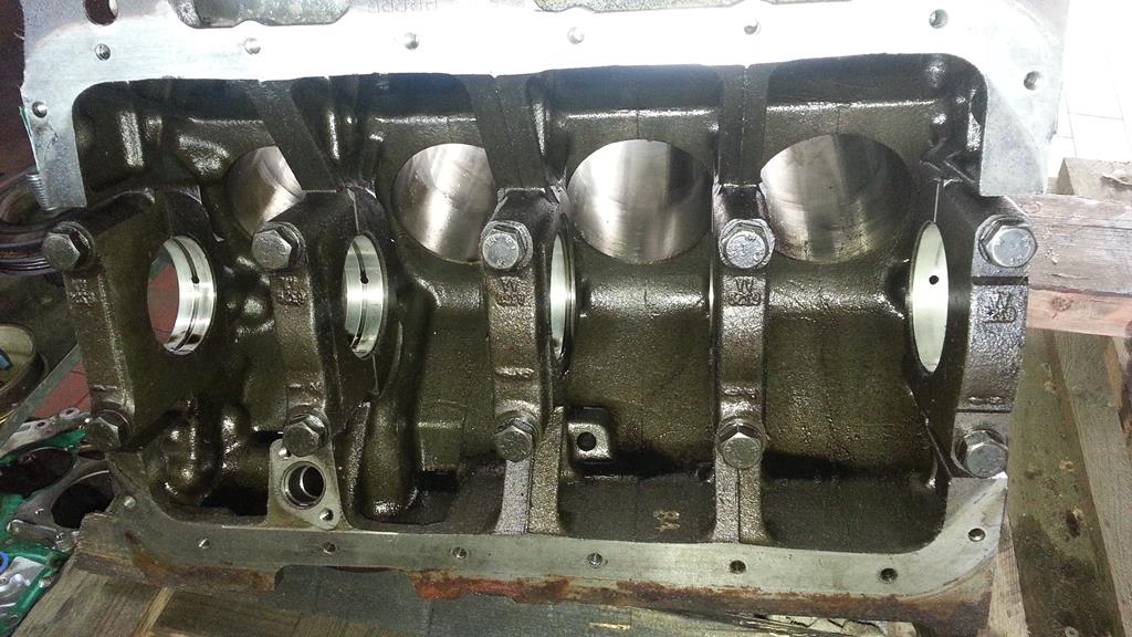

Gemacht wurde :

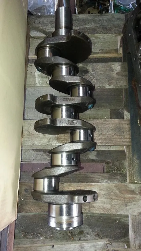

Kurbelwelle gerichtet und neu geschliffen/poliert

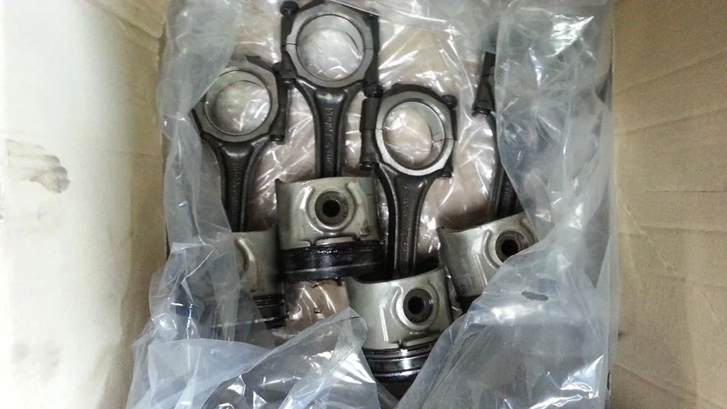

Pleuelstangen gewinkelt
Zylinder alle aufgebohrt und 4 neue Kolben mit Übergröße

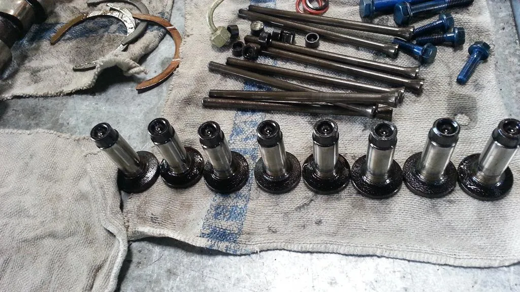

neue Ventilführungen gebohrt und erneuert, alle Ventile + Sitze neu
Kopf und Block geplant.
