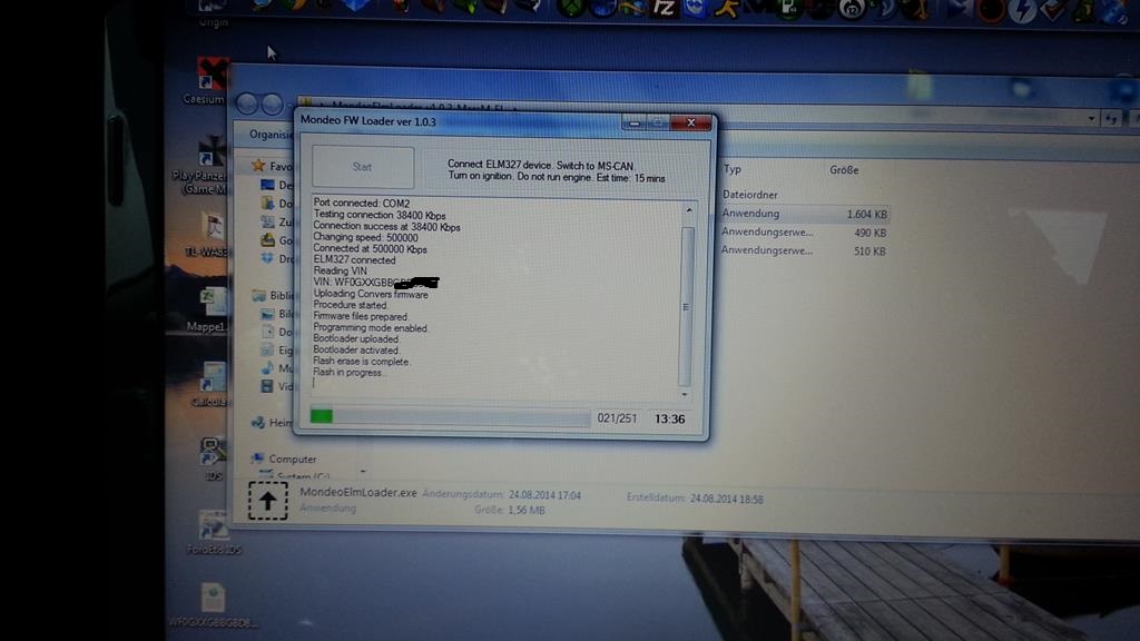

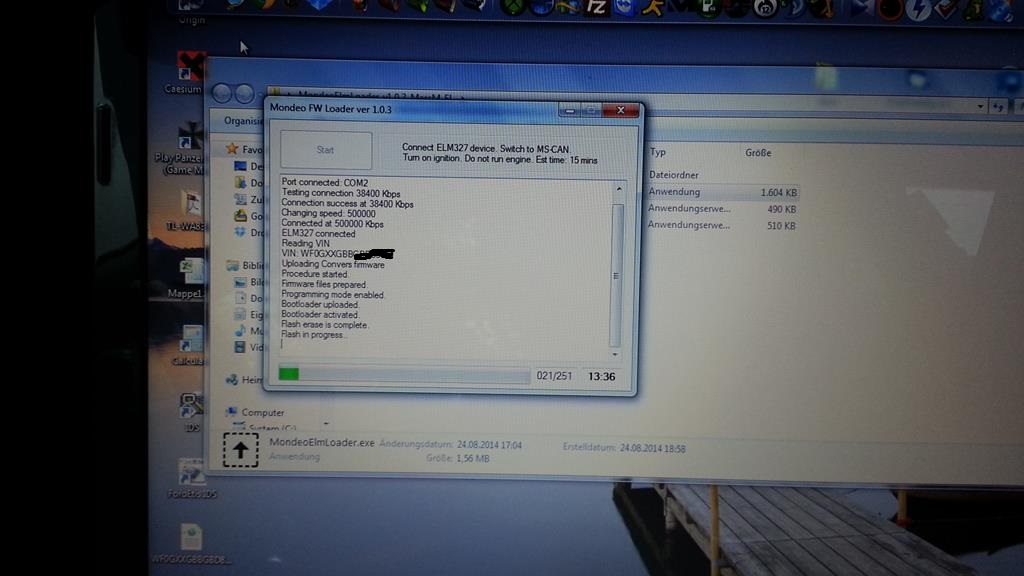

  • 3:30min noch.... bin ich ja gespannt :thumbup:
  • ich habe da mal was vorbereitet ...
    also es hat alles geklappt ! ohne Probleme Gesamtdauer ca. 20min.

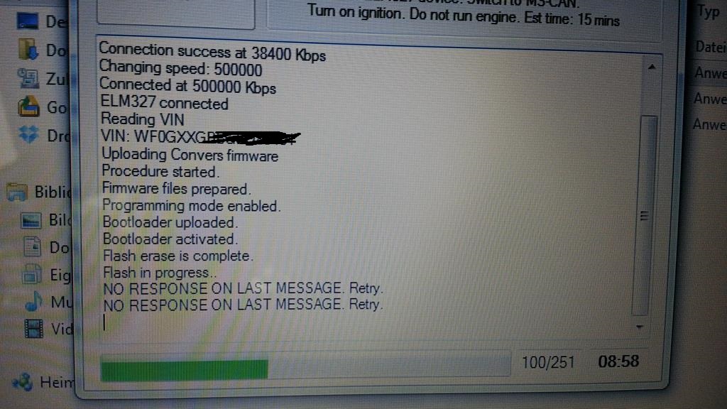

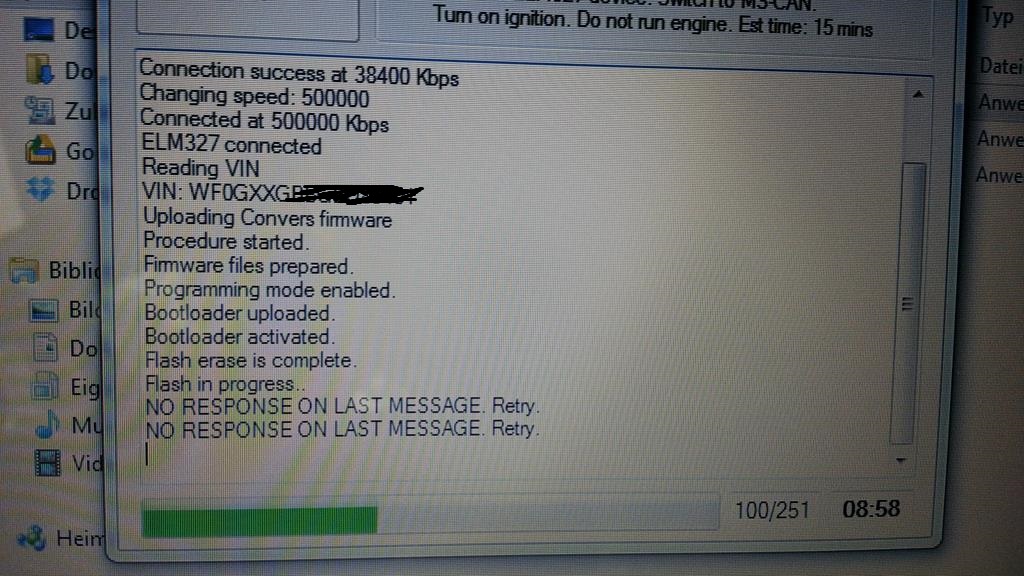

    nicht bei diesem Fehler mit "Response" wundern oder Angst bekommen !!! ist nix schlimmes und normal wurde noch nicht erwähnt.
    und ich habe auch zwei Videos mitgebracht
    einmal für vorne und einmal für hinten.
    Video vorne / Video hinten

  • Interessant. Da hat wohl irgendwas beim Timing nicht gepasst. Mit meiner alten Netbook Möhre mit Intel Atom hatte ich keine Übertragungswiederholungen. War dein Laptop die ganze Zeit Idle oder lief da nebenbei noch ein Vierenscanner oder Sonstiges? Wenn sowas sehr oft vorkommt könnte das durchaus mal schief gehen, da i.d.R. nur eine gewisse Anzahl an retrys vorgenommen wird und das Programm dann hoffentlich abbricht. Im Worst Case läuft es weiter und ein oder mehrere Blöcke wurden nicht geschrieben und sind dann fehlerhaft bzw. leer da ja vorher ein erase gemacht wurde. Solange das nicht mit dem bootloader passiert (sofern der bei einem Update auch neu geschrieben wird) sollte man aber immer wieder neu aufsetzen können.
    Welche Pakete hast du denn gekauft? Basis + TPMS?
    Ist schon ne echt schicke Sache :D
  • ja Basic + TPMS
    naja was lief halt also Virenscanner war geupdatet etc. also kein nackter Win 7 Rechner ganz normal halt ohne große Auslastung etc.
    und ja läuft gut, morgen früh wenn ich zur Arbeit fahre dann weiss ich ja mehr.
    @ edit
    ich habe Alexey noch einmal gefragt und natürlich wie man es gewohnt ist hihi sofort ne Antwort bekommen.
    Die Antwort wegen den beiden Fehlern poste ich hier mal direkt :
    Zitat
    Marc, It's not critical,
    It means that car did not confirm data packet received,
    In that case my app writes this warn and repeats sending of data block.
    CAN bus of a car has many a data packets at same time from different car
    modules, so may happens some packet collisions.
    If these errors too many that means - something wrong with adapter or CAN bus.
    Alex
    kurz auf deutsch ... Der Fehler ist nicht schlimm, es heißt das das Kombiinstrument nicht bestätigt hat das ein Datenpaket kommt, und in diesem Fall schreibt sein Programm diese Warnmeldung und wiederholt das schreiben.
    CAN Bus Systeme haben viele Datenpakete zur gleichen Zeit von den unterschiedlichen Modulen und da kann es mal zu einer Paketkollision kommen.
    Wenn es aber zu viele Fehler sind dann stimmt etwas mit dem Adapter nicht oder aber mit dem Can Bus System.
    2 Mal editiert, zuletzt von Marc060280 (24. August 2014 um 22:53)
