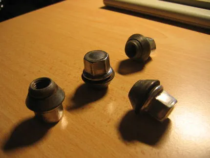

Alu Radmuttern
  • Sicherlich keine bauartgenehmigte Mutter, also keine ABE.
    Auch nur für Stahlfelgen geeignet.
    Einmal editiert, zuletzt von Norbert (14. Februar 2015 um 21:28)
  • Auch nur für Stahlfelgen geeignet.
    Wocher weiß du das den? Hab nix von konus Grad gefunden.
    Mondeo 1993 CLX 16V 90PS
  • das einzige Problem was ich hier sehe ist der Konus vorne ... da steht ja nix
  • Ich sehe da keinen beweglichen Konus, also nicht für Aluräder zulässig.
    Oder gibt es Radmuttern mit festem Konus, welcher dann beim anziehen das Material der Felge weg reibt ?
    So ein Blödsinn! Zeig mir mal irgendeinen felgenhersteller der Muttern mit beweglichem Konus angibt. Im Gutachten bzw. Abe sind die ganz normalen mit dem passendem konusgrad angegeben.
  • Ich kenne nur Ford Originalmuttern für Originalfelgen und die haben alle den beweglichen Konus.
    Ich kenne das ehrlich gesagt garnicht anders und dachte eigentlich immer dass man mit normalen Muttern die Beschichtung der Felge oder das Materiel beschädigt.
  • Also der Mondeo ist unser erster Ford und vor diesem sind mir noch nie bewegliche Radmuttern über den Weg gelaufen.
    Gibt es die überhaupt bei irgendeinem anderen Hersteller?
    Nils
  • Zumal ja fast alle anderen Hersteller auf Schrauben setzen, die ebenfalls fest sind.
    Im JDM segment sind die farbigen Lug Nuts seit Jahren unterwegs... wenns farblich zum Auto passt, ist es hier und da sicher ein Hingucker.
    Ich würde wenn dann schwarze oder graue nehmen.
