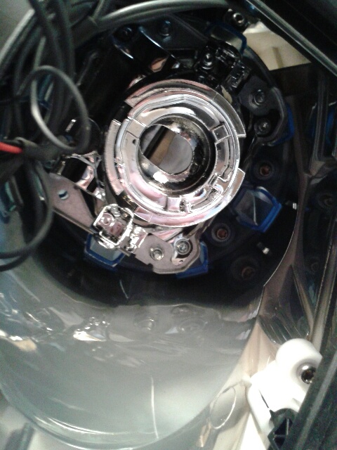

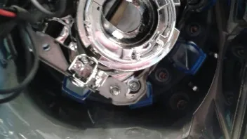

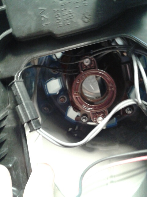

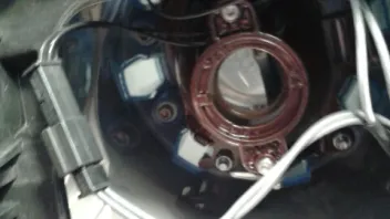

Problem ist xenon brenner passt nicht vfl wird ja geschraubt mit den 2 Torx , aber beim VL habe ich da nur Chrom ? nix zum schrauben?
FL scheinwerfer in VFL Xenon brenner passt net

kann man das chrom dingens nicht auch noch abschrauben sieht zumindest auf dem Bild irgendwie so aus ...
Denn laut OSRAM Lampen-finder sind die Xenonbrenner beim VFL und FL gleich ... beides D1S
In Osnabrück war uns auch schon aufgefallen, dass es 2 "komplett" verschiedene Scheinwerfer (Xenon) gibt, was die Fassung betrifft.
Im Normalfall steht in der Betriebsanleitung, welche Lampen der
Scheinwerfer braucht.Grüße vom autolichtblog
Man kann wohl die fassungen austauschen.sind 3 torxschrauben
