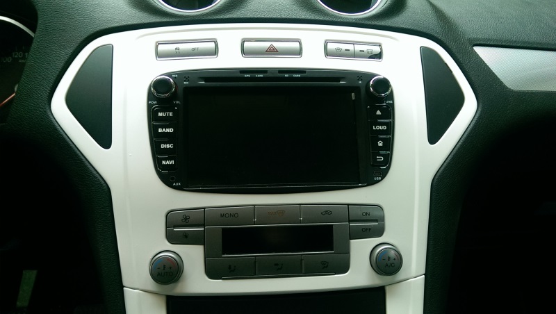

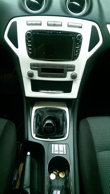

  • Ich habe mir kürzlich einen China Radio mit Android gegönnt.
    Bislang finde ich diesen echt spitze für diesen Preis!
    Einzig was mich stört ist das er beim starten relativlange benötigt zum hochfahren, und wenn ich noch dazu Rückwärts ausparke schaltet er um auf die Rückfahrkamera obwohl ich diese noch nicht eingebaut habe und deshalb deaktiviert ist. Leider unterbricht er somit auch das hochfahren.
    Alles andere wie NAVI, Bluetooth, passt.
    Sogar die FSP geht besser als meine Parrot, obwohl kein externes Mikro angeschlossen ist!
    Leider muss man, wenn man Musik vom Handy Stream immer in das Bluetooth Menü gehen obwohl es einen eigenen Media Player gibt der nur für USB da ist!
    In diesem Menü finden sich dann auch die Funktionen für das Telefonieren wie Telefonbuch, usw. -> für das Telefonieren hätte ich zwecks der Bequemlichkeit gerne einen eignen Menüpunkt.
    #EDIT 24.05.15
    Foto hinzugefügt!
