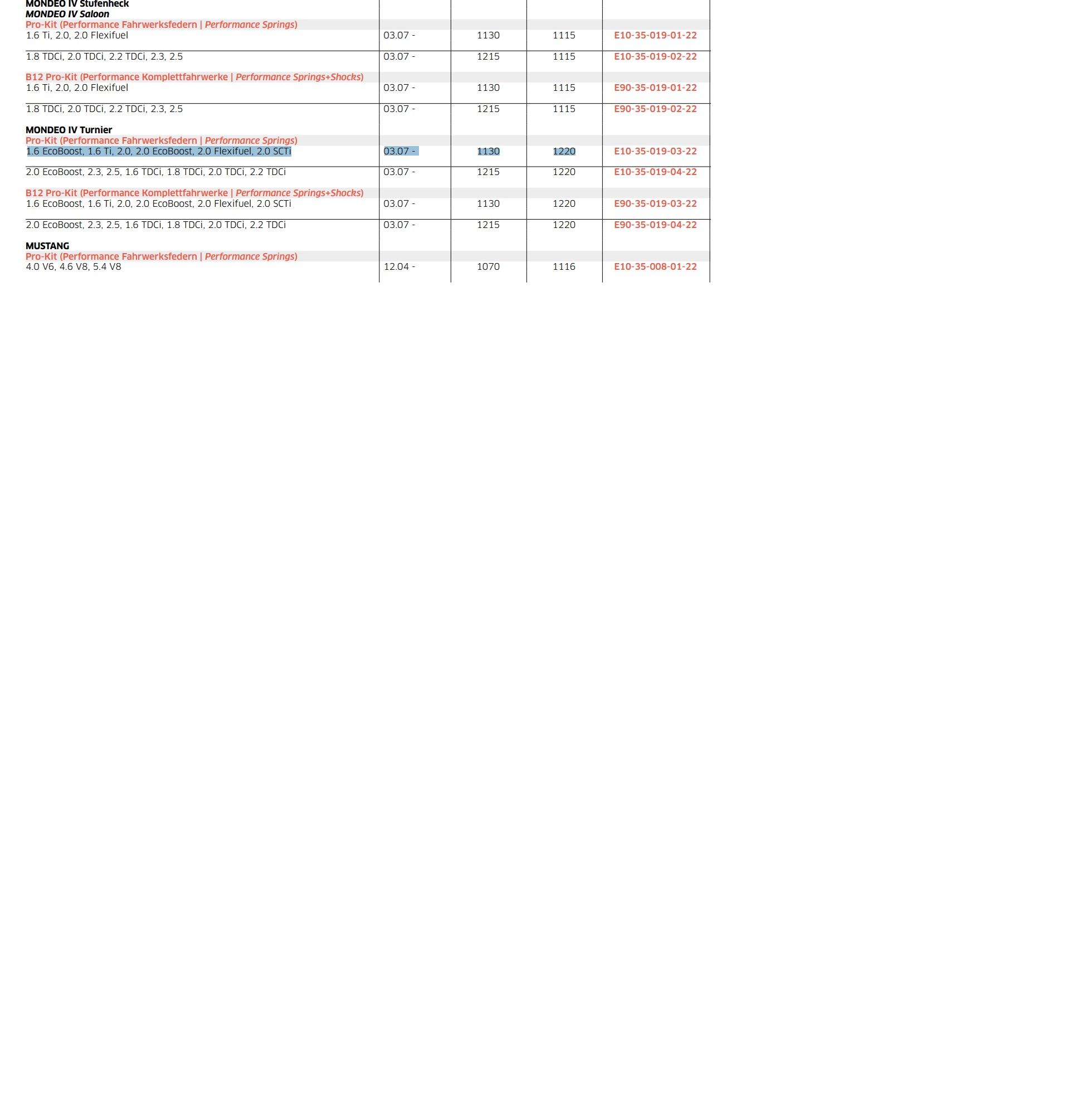

Hier mal die Infos von der Eibach Seite...2.0SCTi, VA 1130kg, HA 1220kg...

welche nr stehn auf den Federn?
Für 2,5T (hab Limo) ists
VA....11-35-019-02-VA bis 1215KG
HA....11-84-010-01-HA bis 1115 KG
Kombi müste
HA ....11-35-019-03-HA bis 1220KG

Bekomme jetzt die VA Federn 11-35-019-02-VA bis 1215kg zugeschickt.
