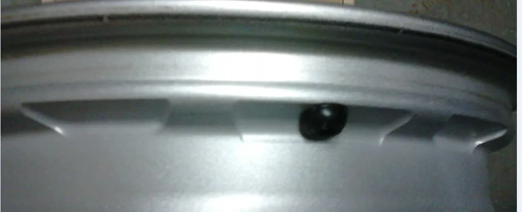

  • Ja, das ist ein weiteres Problem bei der Sache. Abgesehen davon haben doch die originalen Felgen des MK4 glaube ich so extra abgeflachte Stellen an der Innenseite wo das Ventil sitzt, das sieht man ja wenn der Reifen runter ist. Ob die Felgen des MK 3 das auch haben weiß ich jetzt nicht.
    Sowas hier meine ich:
