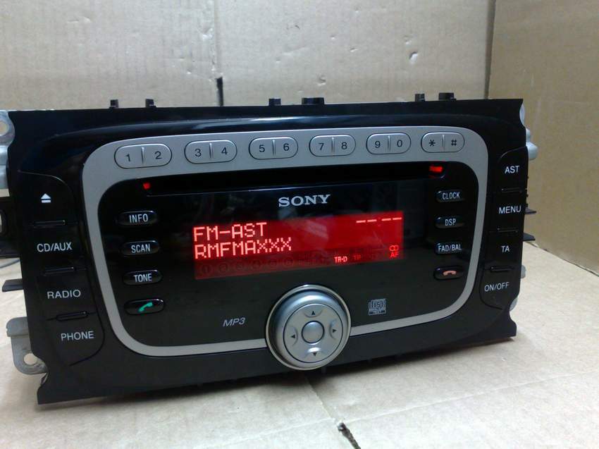

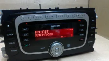

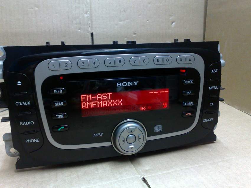

    Mein Autoradio geht immer nach einer bestimmten Zeit ( 10 bis 20 min) aus und wieder an. Das geht ein paar Minuten so und dann geht es wieder normal. Und wenn ich das Auto abstelle geht das Radio zwar aus aber die Beleuchtung vom Radio bleibt an und zieht mir die Batterie leer.

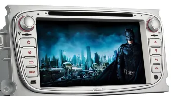

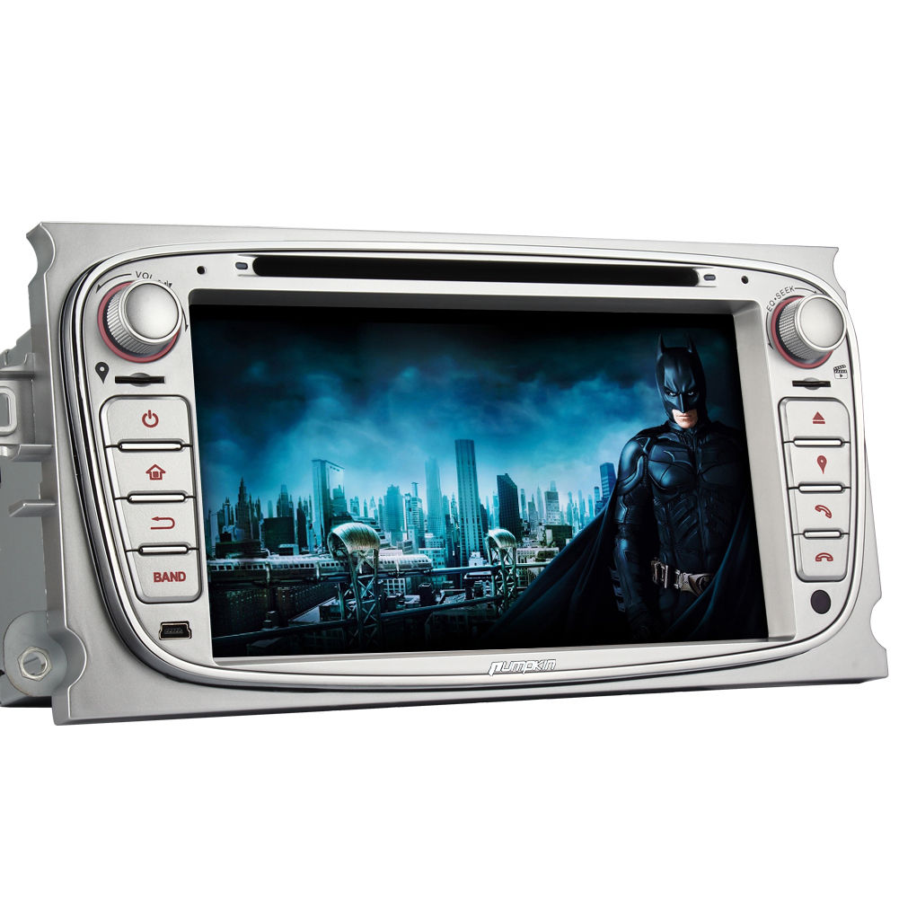

    Habe mir ein neues Radio gekauft und eingebaut aber die Probleme sind immer noch.

  • Was war denn für ein Gerät vorher drin und was hat Du jetzt für eins, nur so erstmal zur Info :)
    Klingt jedenfalls als wär da mal wieder was mit der Verkabelung. Oder der gute alte Can-Bus hat wieder mal seine Finger im Spiel. Sowas gabs ja schon öfters.
  • Am Sony allein lag es scheinbar nicht weil das Problem bei dem neuen Radio ja weiter besteht. Als erstes versuch mal das einfachste: Klemm mal die Batterie eine Zeit lang ab, 10 min sollten reichen damit sich das ganze System resetten kann. Vielleicht hilft das ja schon. Nochwas: Wenn du bei einem 2008er Mondeo noch die erste Batterie drin hast dann ists nicht auszuschließen dass da auch bald mal ne neue fällig ist, erst recht wenn sie durch das häufige "leersaugen" noch mehr geschwächt wird.
    Muss hier jetzt nicht genauso sein aber ein altersschwacher Akku war schon so manches mal für Elektronikprobleme u.a. auch mit der Radioanlage verantwortlich.
