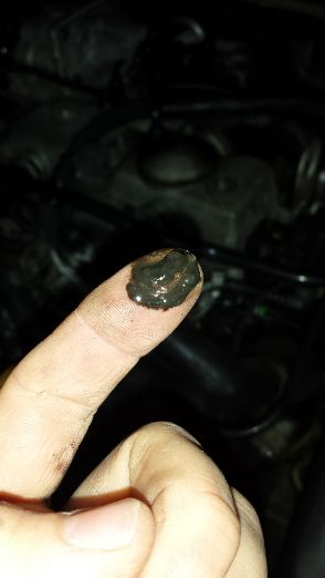

Ich vermute bei mir einen Turbo defekt, vielleicht könnt ihr mir meinen Verdacht bestätigen.
Das Fahrzeug ist ein 1.8tdci mit 125PS 190.000km auf der Uhr.

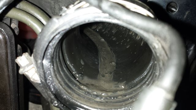

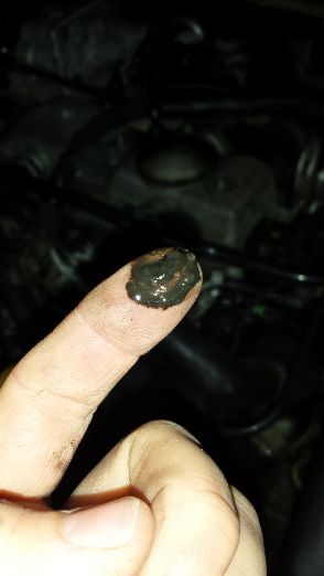

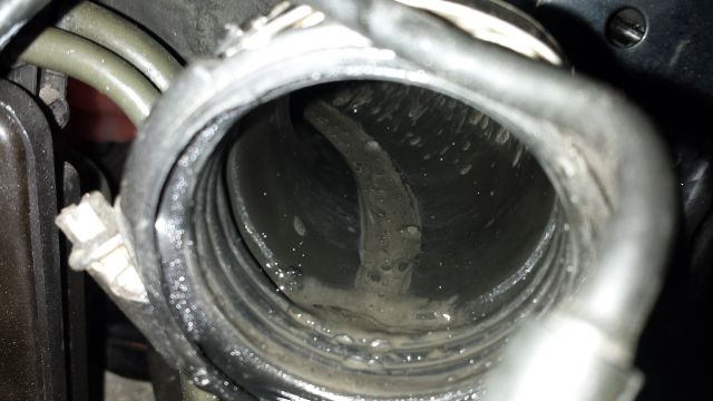

Mir ist aufgefallen das der Dicke bei meiner letzten Langstrecke, zwar bis 3000 Umdrehungen noch richtig gut zog, jedoch ab dann ungewöhnlich sehr sehr träge wurde, am nächsten Tag habe ich Öl kontrolliert und bemerkte das bis auf max 1 Liter fehlt. ( hatte es zuvor immer regelmäßig kontrolliert das Fahrzeug nahm sich nie öl), nun suchte ich weiter und zog mal den Schlauch vorm AGR ab, in diesem befindet sich richtiger Ölschlamm und auch Wassertropfen(?), wenn man hinten in den Auspuff den Finger reinsteckt ist es feucht ölig und nicht trocken rußig wie sonst. So akustisch klingt der Motor ganz normal, Fehlerspeicher ist auch leer... Verbrauch ist auch etwa 1liter gestiegen.
Hat jemand ne Ahnung?
