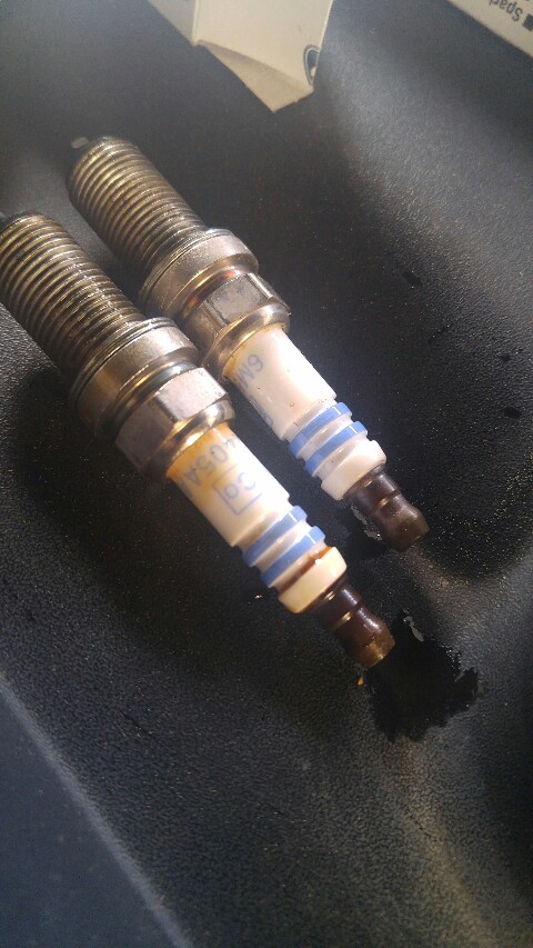

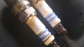

    Dann die Überlegung Zündkerzen. Der Wagen hat jetzt knapp über 100tkm abgespult und hatte beim Service 88tkm neue Kerzen bekommen. In meinen früheren Ford habe ich immer Motorcraft Originalkerzen gefahren, es waren zwar Motorcraft Kerzen drin, ich habe sie dennoch getauscht.
    Überrascgenderweise stand auf dem Ventildeckel im Bereich des Öleinfüllrohrs Öl. In einem Volvo Forum habe ich gelesen, dass manchmal Öl an den Schrauben des Ventildeckels hochkriecht und dort ablagert... na gut. Soll wohl nivht sonderlich besorgniserregend sein, ich werde das mal beobachten.

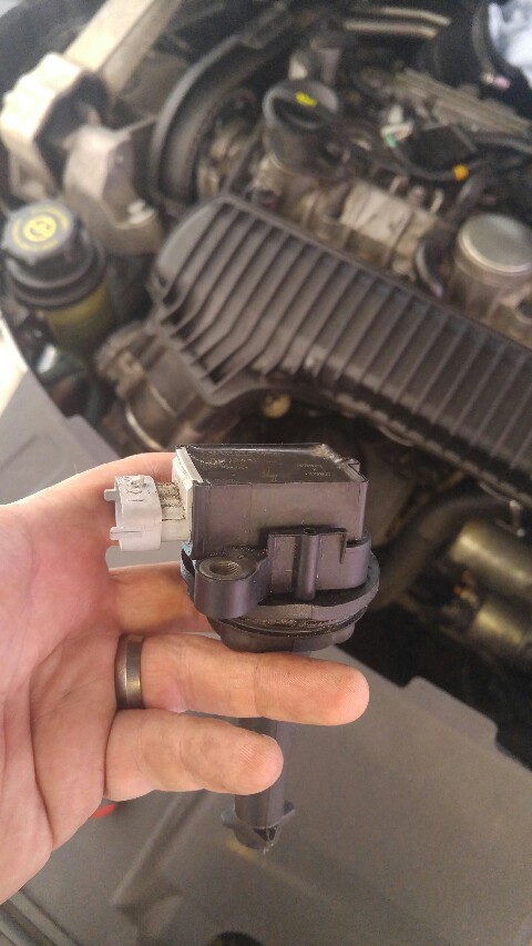

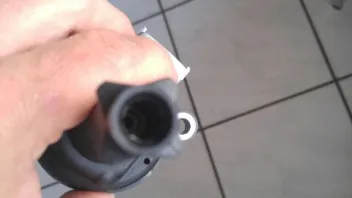

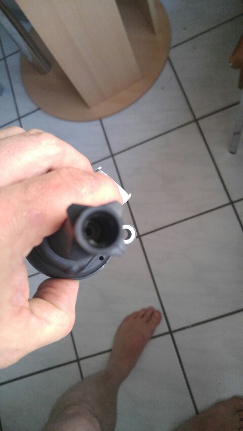

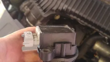

    Auf jeden Fall ist Öl in das erste Kerzenloch gelaufen und an der Kerze hochgekrochen. Bis in den Isolator von der Zündspule. Ich habe alles trocken gelegt, die neuen Kerzen eingebaut und dann war etwa 1 Woche Ruhe.
    Mittlerweile ist das Bocken wieder da. Ich habe mir nun eine neue Zündspule gekauft und teste wechselweise damit die Zündspulen durch.

  • Für Fehler Diagnose reicht die normale Lizenz in Forscan völlig. Ich, als Laie, würde ja mal gucken, ob die Kerze wieder Öl gezogen hat und dann ggf. Suchen, woher das Öl kommt.
  • Wenn da Öl im Kerzenloch stand hat die Zündspule wahrscheinlich einen weg. Du musst zu allererst das Leck beseitigen und brauchst dann eine neue Spule.
  • Öl ist da keins mehr, Kerzen alle neu und trocken, Zündspule ist neu (Bosch).

  • So. Nachdem ich die neue Zündspule wechselweise auf allen Plätzen ausprobiert habe, glaube ich nun doch nicht mehr, dass der Fehler in dem Bereich liegt.
