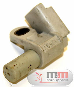

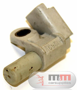

  • Hallo wieder mal ein Erfahrungsbericht von mir, da wie oben beschrieben mein Fahrzeug nach langem stand 12std oder mehr, starten wollte egal ob schon warm oder eiskalt draußen.
    Ging der Motor an und sofort wieder aus beim 2. Starten geht er an findet sich bei 500 upm und steigt kurz danach auf seine normalen 800-900 upm, da ich glühkerzen ausschließen kann weil die gelbe wendel sofort ausgeht und auch die wegfahrsperre es nicht sein kann weil kein roter Punkt im kombiinstrument leuchtet, habe ich mich durch viele Foren gelesen und überall der nockenwellensensor im verdacht steht gewechselt und siehe da Problem gelöst nimmt sofort wieder Gas an läuft sauber und geht nicht mehr aus Gruß René  :wiegeil132:
