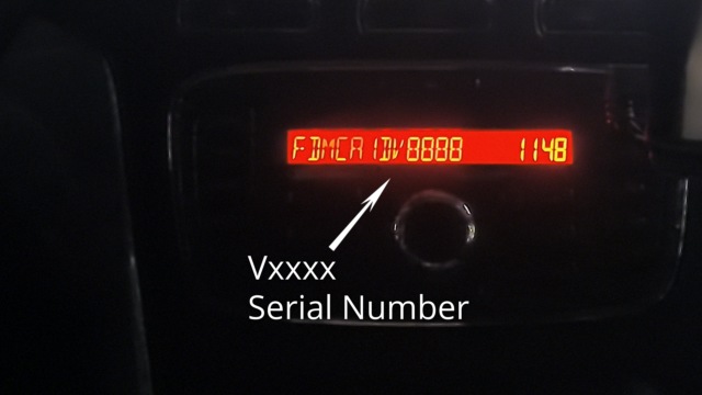

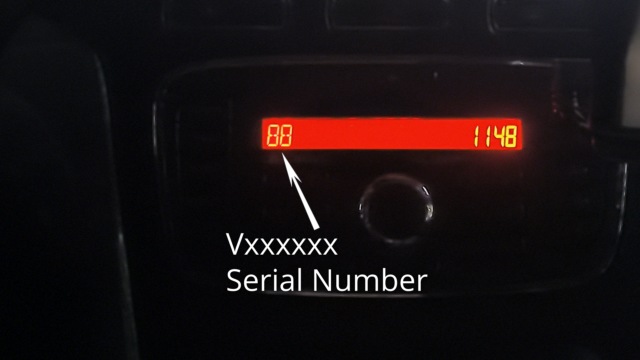

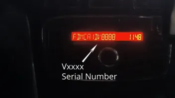

    2. die Seriennummer lässt auch ohne Ausbau herausfinden:
    -> beim Einschalten des Radios die Programmtasten 1 & 6 für ca. 5 Sekunden gedrückt halten
    -> dann werden nacheinander diverse Features und Codes angezeigt
    -> nach ca. 25 Sekunden tauch ganz links SN auf
    -> danach wird ab der 8. Stelle der erste Teil der Seriennummer angezeigt (Vxxx)
    -> kurz darauf werden die beiden letzten Ziffern der Seriennummer auf der linken Seite angezeigt
