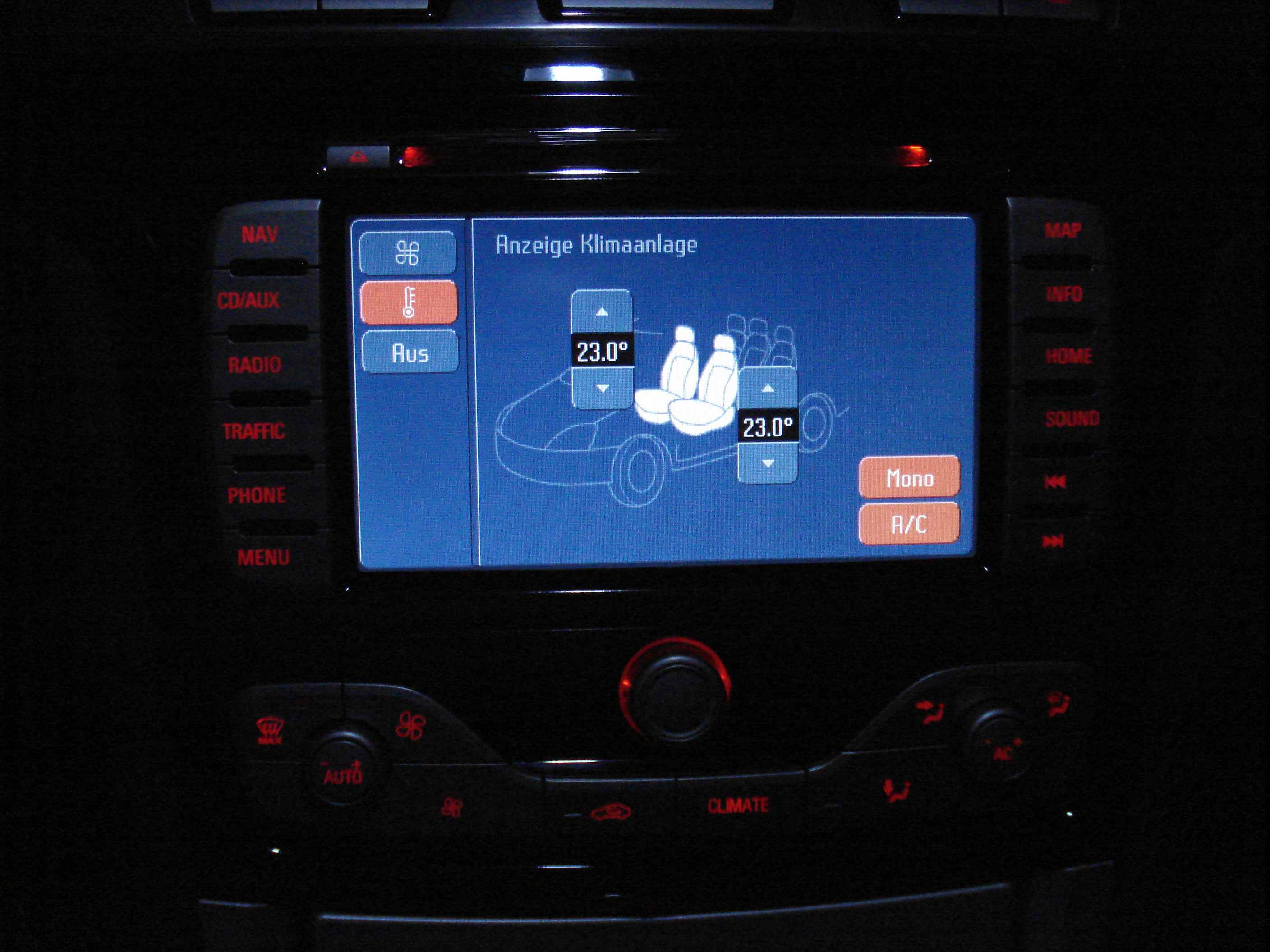

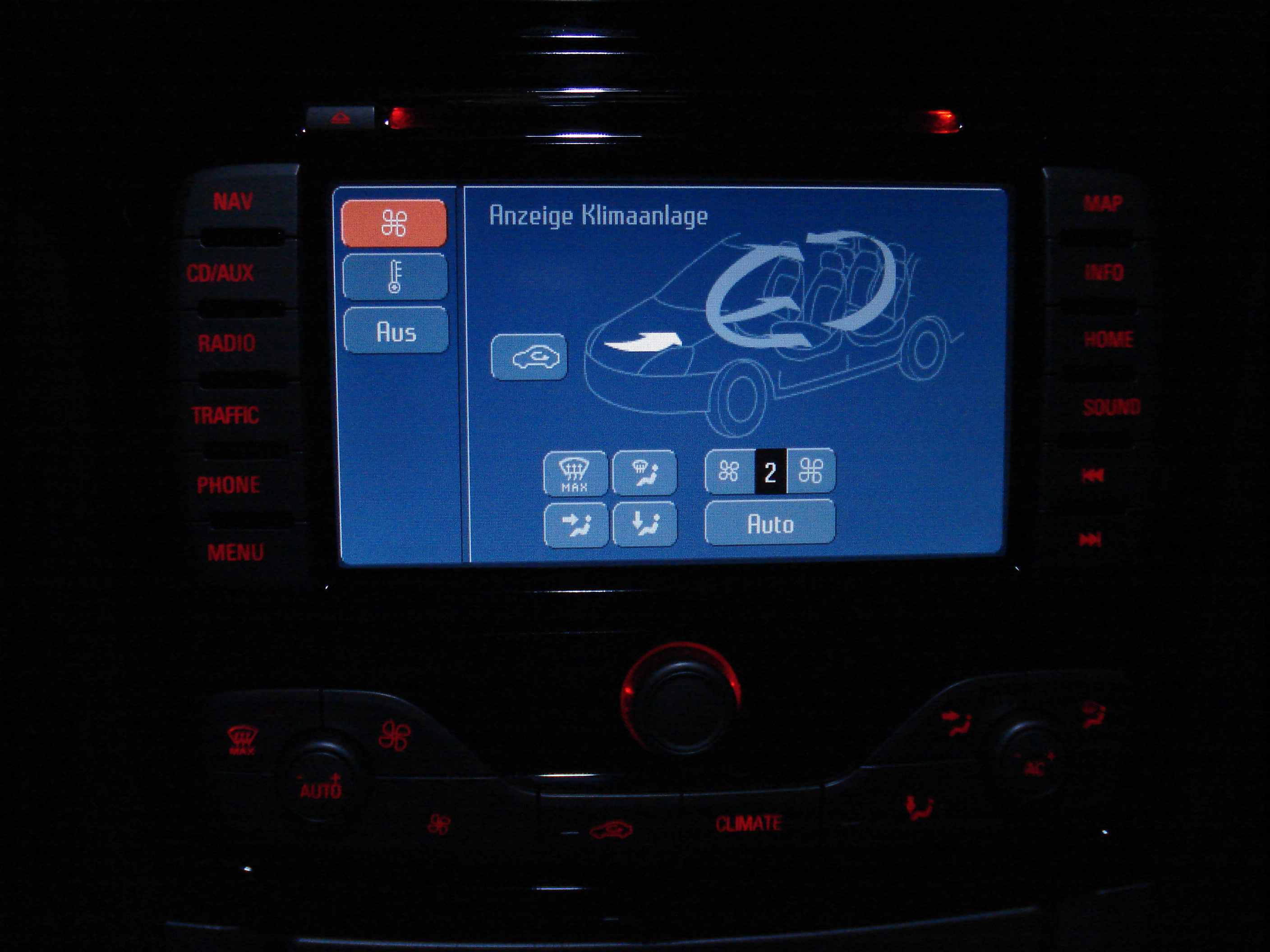

Nachrüsten ist wirklich kein Problem, wenn einen die Preise nicht abschrecken. Ich habe vom Sony auf NX nachgerüstet, hatte allerdings die Sprachsteuerung schon drin. Du hast aber schon die Naviantenne.Hier die Antwort wegen benötigter Teile von meinen FFH:
[i]hier die Preise für die Teile
Blende Instrumententafel für NX 85,25 € Pos. 18498E Abb. Anlage
Halter hinten 10,09 €
Klimasteuerung 333,53€ Pos. 19980C Abb. Anlage
Antennenfuß Navi-Version 42,66€
Antennenkabel oben Navi-Version 106,28€
Antennenkabel unten Navi-Version 66,21€
