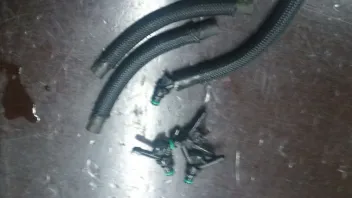

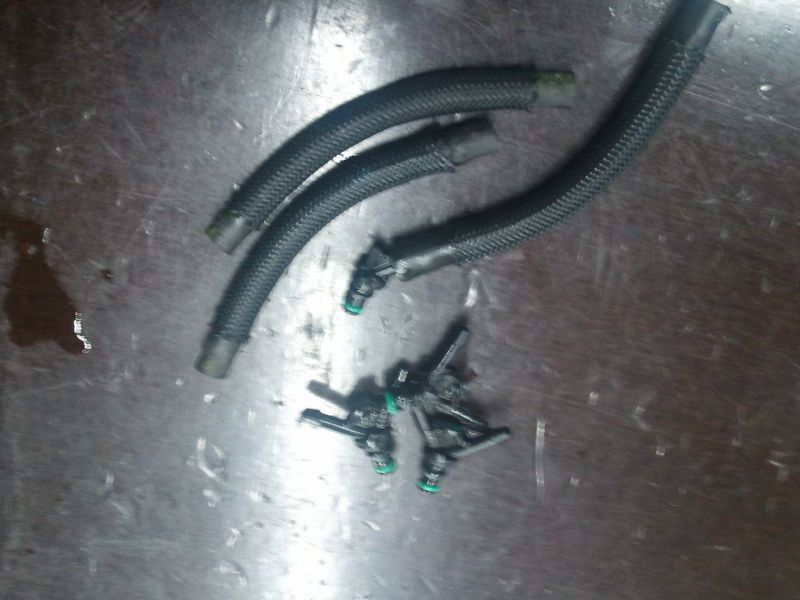

    Kraftstoffsystem auf Dichtigkeit prüfen: 33,60
    Ansaugkrümmer und Ventildeckel aus und einbauen: 158,00
    Leckölleitung aus und einbauen: 134,40
    Leckölleitung: 77,31
    Ventildeckeldichtung: 99,30
    Spezialclip E-Düse: 21,04
    zzgl MwSt alles zusammen 623,14 Euro.
    Mächtig viel für ein bischen Schlauch oder Leitung oder was auch immer....aber hilft ja nix.
  • Wie du an deiner Aufstellung sehen kanst, war nicht "das Stückchen Schlauch" der größte Kostenfaktor, sondern die Arbeit.
  • Jaja, das bestreite ich auch nicht. Ich meinte, kleine Ursache, monumentale Wirkung. Wenigstens ist wieder dicht, und man sieht auch, die neuen Leitungen mit Ummantelung verschwinden nach unten weg, kann das schon nachvollziehen mit dem vielen Aufwand. Und die Deckeldichtung ist wohl beim Abnehmen des Deckels kaputtgegangen.

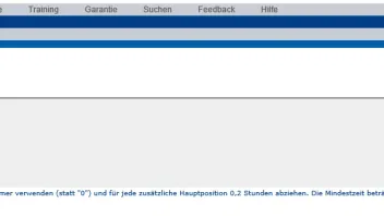

    Die Arbeitswerte würden mich hier interessieren
  • Die sind leider nicht genauer aufgeführt....wäre ja mal wieder typisch, wenn da wieder gemauschelt wurde, kann es ja nicht prüfen. Meinst du es ist zu viel?
    [Blockierte Grafik: http://abload.de/thumb/ldp9p.jpg]

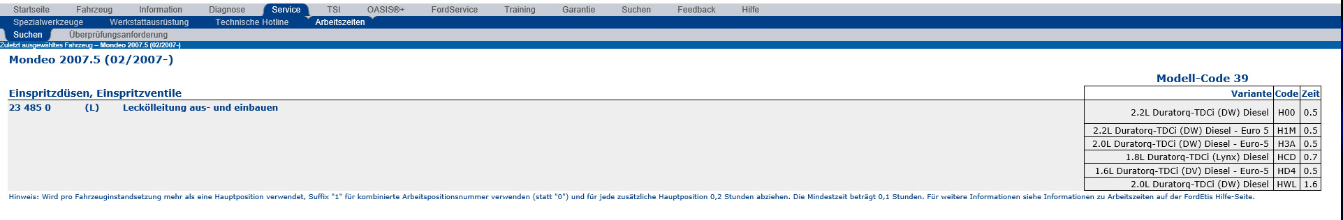

  • Ja, meine ich weil....
    Du hast kein Euro V Motor...
    da gibt es fuer den Ansaugkruemmer 1,2h
    Fuer die Position Leckoelleitung insgesamt 1,6h... und Du brauchst fuer sie separat keine 1,6h...
    denke deshalb sie haben halt beide genommen.
    selbst bei uns hier haette der Wechsel dann... nur 88,50x1,6+MwSt. gekostet.
    und nich beide Positionen, selbst wenn was nich klappt lass es 2.0x88,50€ sein nur... selbst da kommen nicht die Lohnpreise her.
    Deswegen ist meine persönliche Meinung das es bisschen zu teuer ist
    Teile sind i. o. Pruefung ist ok, und die Einzelpos. Leckoelleitung waere ok
