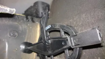

  • die stecker sollen morgen eintreffen, bin ja gespannt. dann gehts ans kabelbaum basteln.
    hab schon den steckplatz / einbauort der hinteren antennen ausfindig gemacht und halter eingebaut.
  • Ich hab jetzt mehrfach auf dein Bild geschaut und werd einfach nicht schlau daraus.
    Wo ist auf dem Foto "oben"
    Welches Blech ist das, in das der Halter gesteckt wird?
    Links oben ist swas wie Dämmatte oder ähnliches zu sehn. Ist das der Hitzeschutz vom Auspuff?
    Oder liege ich falsch und das ist alles unter dem Radkasten?
    Gruß C1500
    kein komentar :thumbup:
    hinten rechts
    also, das schwarze zeugs hinter der antenne ist die radhausverkleidung. der freie platz am halter zeigt nach außen. werds noch besser machen wenns laufen sollte. war jetz nur um Dich heiß zu machen :) :whistling:

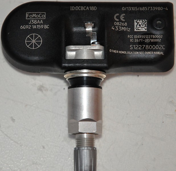

    Nachtrag zu den Sensoren:
    Teilenummer ist
    Art.Nr.: 6G921A159BC
    Marke FORD: 1580826-SENSOR
    Sind das die Guten oder die nicht so guten?
    2 Mal editiert, zuletzt von C1500 (10. August 2012 um 21:39)

  • Ich habe eine andere Nummer zum Sensor
    RDKS Sensor
    Finis 1436451, 315Mhz
    Finis 1436449, 433Mhz, ca. 50 -60 Euro pro Stück
    RDKS Antenne:
    Teilnummer 4H23 1A166-AA ca. 20 Euro pro Stück

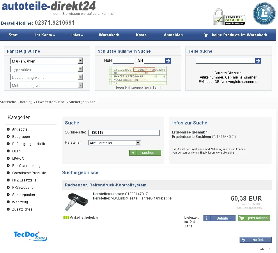

  • Ich hab mal nach Sensoren geschaut.
    "-->" bedeutet das es durch die folgende Nummmer ersetzt wurde
    1580826 --> 1580827 --> 1700414 --> 1709129 --> 1708045 = 92,23€
    1436449 --> 1551251 -->1757231 = 77,10€
    1551252 = 59,19€
    Die Bezeichung ist bei allen immer "Satz-Tpms-Sens."
    Satz bedeutet warscheinlich mit Ventil, Kappe und Mutter.
    Alle Preise sind von "http://www.online-teile.com/ford/"
    Die Preisunterschiede sind ja doch nicht zu verachten.
    Welches sind denn nun die Passenden für den Mondeo?
    sind beide für den mondi kosten:
    79,90€ bzw. 66,60€ bei teile-profi. würde natürlich die günstigen favoritisieren :)
    hat nur was mit dem zeitraum zu tun, in dem diese verbaut wurden.
