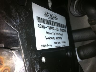

  • geh doch mal in Etis und gib bei VIN deine Fahrgestellnummer ein, wen dort steht das du ein KRAFTSTOFFBETRIEBENEN ZUHEIZER Hast ist es möglich wen dort steht das du ein elektrischen hast dann Shit happens. da du aber den 2,2 aus bj 2011 hast geh ich mal davon aus das du den Kraftstoffbetrieben hast. einfach mal checken.
    Das hab ich vorher alles schon gecheckt.
    Habe den kraftstoff betr. zusatzheitzer und alles was dazugehört Wasserpumpe usw.
    Nur wie gesagt behauptete der Werkstattleiter das dieser Heizer kleiner wäre und nicht soviel Leistung hat wie eine Orginale Standheizung.
    Wie gesagt ich teste es mal am Dienstag in einer anderen Werkstatt mal schauen was die sagen ;)

  • @Musmeyer,
    laut Teileprogramm von Ford gibt es nur ein Heizgerät. Es wird nicht unterschieden in Zuheizer oder SH.
    Ich schätze mal der hatte keine Ahnung oder keine Lust. Bei uns hat das Freischalten bei vorhandenen kraftstoffbetriebenen Zuheizer zur SH bis jetzt immer funktioniert.

  • Hallo erstmal
    Bin jetzt endlich stolzer Besitzer einer Standheizung :wiegeil132: der Winter kann kommen.
    Das ganze hat wie schon öfter hier erwähnt ca 15 min. gedauert. Hab mir auch gleichzeitig die Option "with callstart parking header" Aktivieren lassen 8)
    Operation Fernbedienung kann dann auch starten :D werde dann mal schauen ob der Anschluss für das Empfangsteil über dem Handschuhfach liegt. Wenn ja kann ich mir das Set (Sender, Empfänger, Antenne) bestellen.
    Halte euch auf dem Laufenden.
    Ach ja das Autohaus ist Ford Esch in Besteen ;)
    gruss Musmeyer
