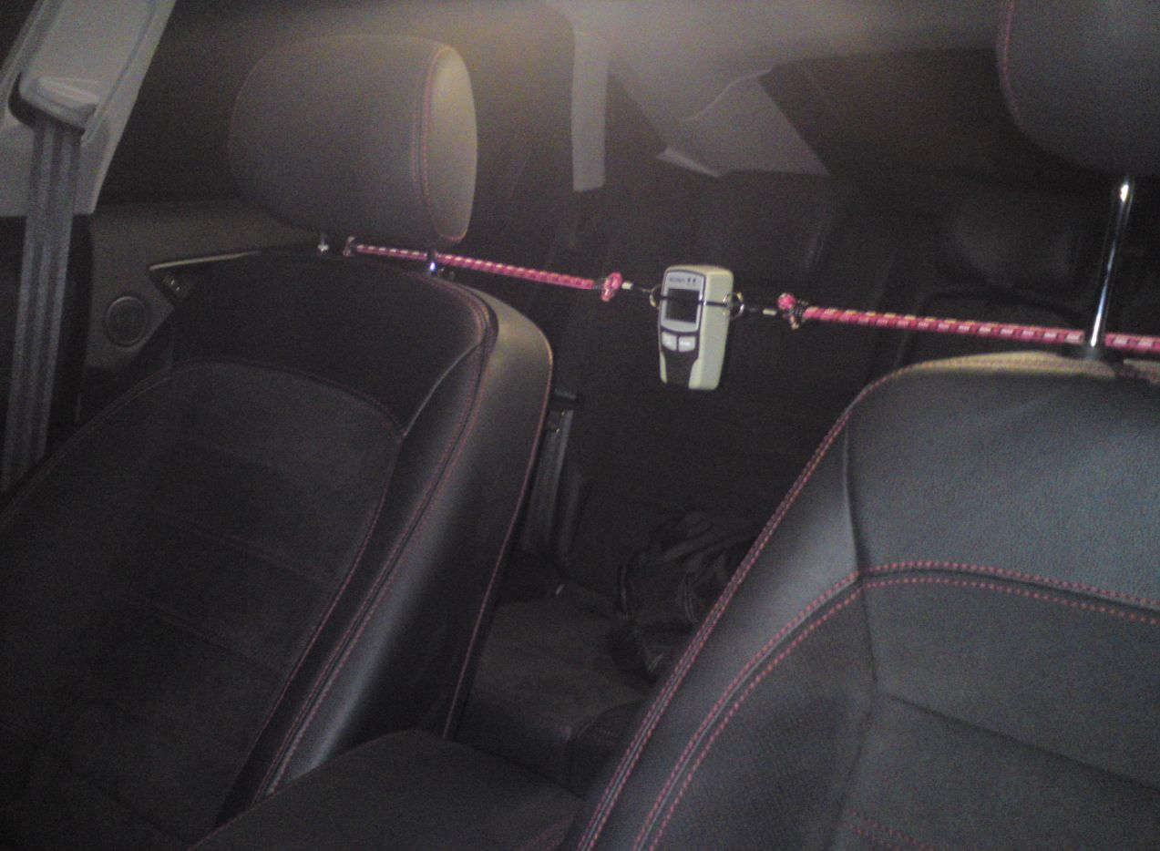

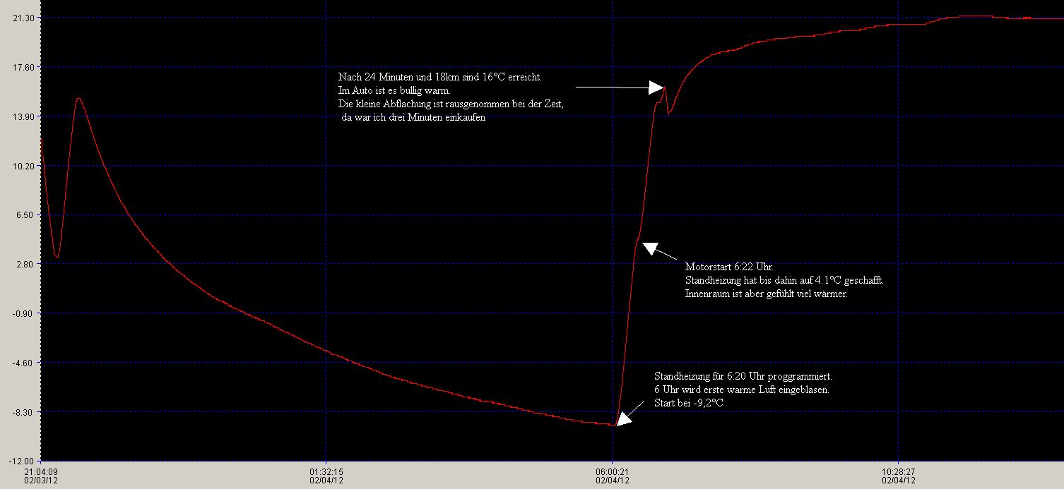

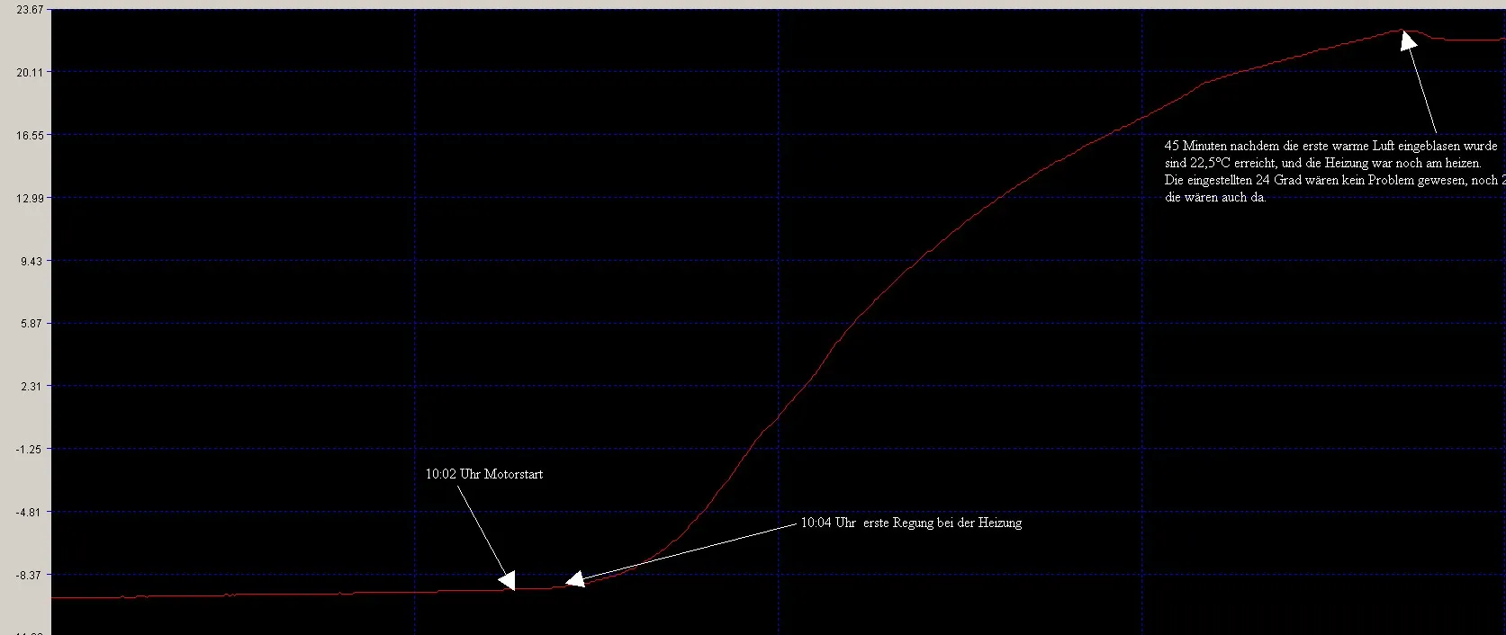

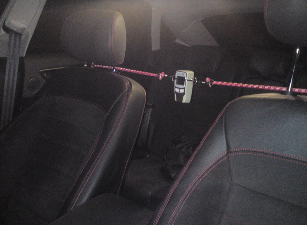

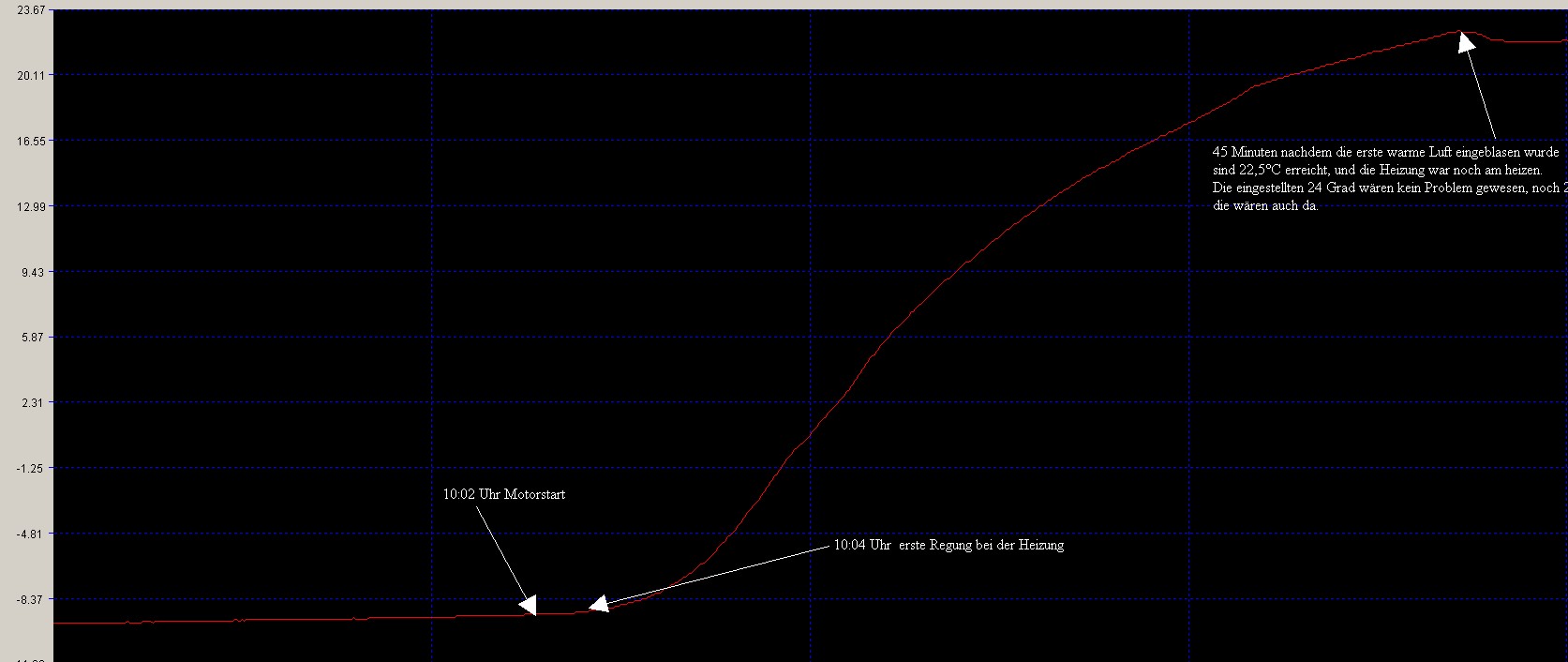

  • So war es bei mir
    Habe auch noch eine Kurve wie die Klimaautomatik das Auto aufheizt
    Temperaturlogger war zwischen den beiden Kopfstützen befestigt
