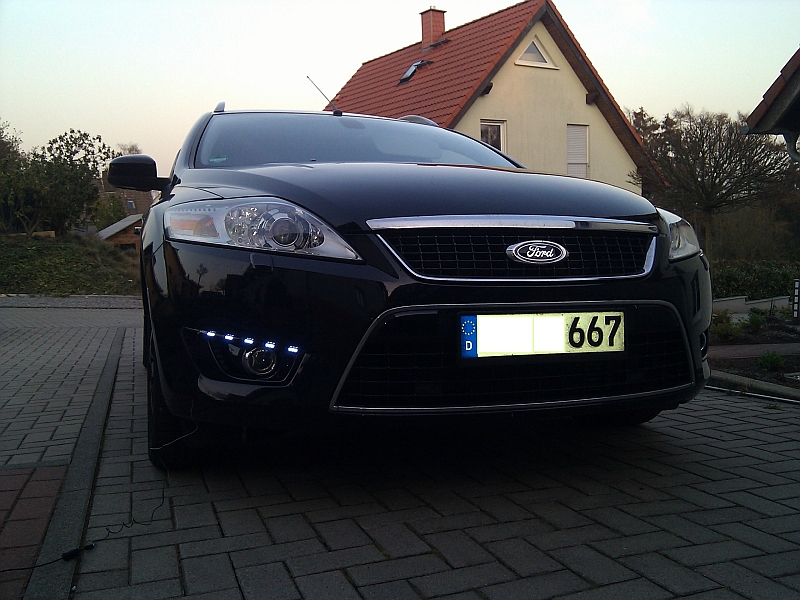

    Hab mal wieder ne Umfrage:
    Was haltet ihr von der TFL-Idee?
    So schauts aus:
  • Och nee Peer...Nich' so'n Rödeltuning an Deinem Auto.
    Ich nehme an, es sind die Streifen zum aufkleben?
    Find die grundsätzlich nicht verkehrt, aber der Abstand zwischen den LED's sieht mMn Grütze aus ;)
  • Ja es sind selbstklebende Streifen.
    Aber nur testweise mit Tesafilm befestigt um zu sehen wie es wirkt.
    Mir sind die definitiv zu Dunkel, wollte aber trotzdem mal in die Runde fragen...
    Also her mit euren Kommentaren ;)
  • PEER:der einbauort ist ja ok. Aber die Dinger sind total Kacke. Machst doch sonst keine halben Sachen. Wenn die so anbaust nehme ich dir deine schwarzen Blinker wieder weg :P
    News in ernst, wenn du da ne professionelle Lösung hast, dann her damit.
  • Find' das jetzt mal gar nicht soo übel.
    Hast Du evtl noch ein Bild mit eingeschalteten HSW in Kombi mit dem TFL?
  • Ne, so ein Bild hab ich noch nicht.
    Jedoch wird man von den LED´s nix mehr sehen sobald da oben der Xenon an ist.
    Hab die LED´s mal am Netzteil betrieben.
    Ab 19V haben sie die Helligkeit die ich O.K. finden würde.
    Ab 23V werden sie rötlich :D
    Aber woher jetzt die zusätzlichen 5,5V um auf die 19V zu kommen ;)
    Als TFL was ja "TAG Fahr Licht" heisst, sind diese LEDs nicht zu gebrauchen.
    Reflektionen am Chrom sind tagsüber heller als diese Beleuchtung.
    Solange es nicht passend helle LEDs gibt, werd ich da nicht weiter machen.
    Das mit der Unterbrechung zwischen den LEDs find ich ganricht soo schlecht, da es dann etwas mehr nach einzelnen Leucht-Kabinen aussieht.
    Ich denk ich komm um die Nolde Slim500 nicht mehr herum :D
    Gruß C1500
