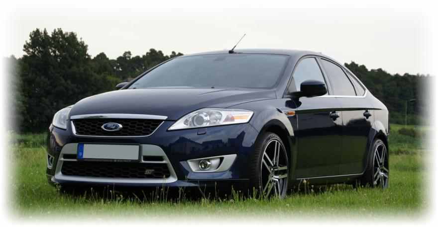

This looks so damm super nice.... I wish I had the same IP spoiler on my car, but prices in Denmark is at the moment saying "NO".....
BUT, damm good job mate ![]()

Danke ,,,
ja die Teile sind (neu) recht teuer und stehen zu keinem Verhältnis zum Preis.
Schön schauts trotzdem aus

Stoßstange muss NICHT getauscht werden, habs auch gemacht, im Grunde wie Ronny es hier beschrieben hat. Benötigt wird nur der Spoiler und der untere Grill.
Ja genau,
nur die Grillteile + Spoiler. Passt alles an die Standartfront.
Das Problem ist, den alten Grill (unten) abzubekommen ,,, denn der ist teils geklebt.
Gruß Ronny

Wo du es her hast würde mich auch interessieren, das Silber passt ja auch mal super geil zu deinem noch geileren blau:-)!
Echt ne tolle Kombi!
Würdest du uns verraten was du ungefähr bezahlt hast??

IP Grilleinsatz mit Blenden und
Frontlippe von defekter Stoßstange von eBay: 150 Euro
Frontlippe repariert und lackiert: 180 Euro
IP Grill oben neu von eBay: 103,23 Euro
Nebler links neu von eBay: 43,63 Euro
Nebler rechts neu von eBay: 43,63 Euro
Karosseriekleber vom Stahlgruber: 12 Euro
ST Emblem neu von eBay: 5,60 Euro
