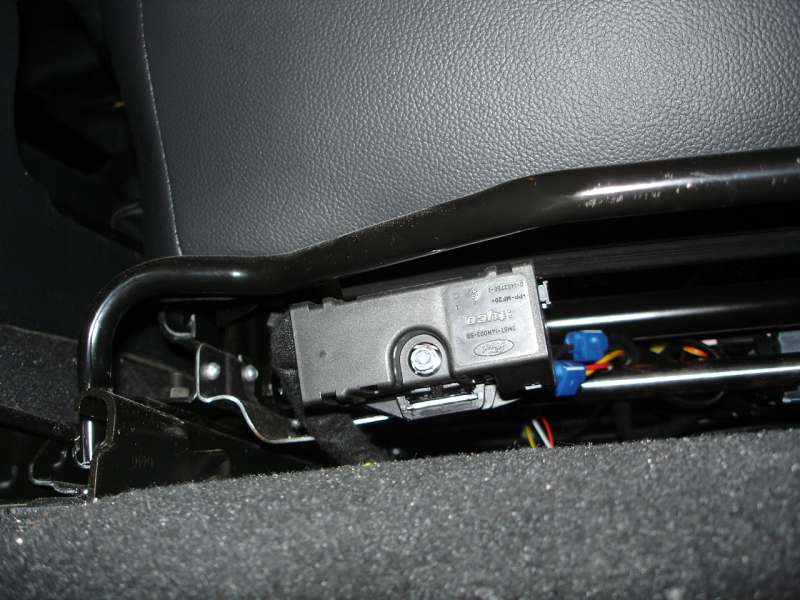

  • @ arni
    ich hab zwar eine Steckerbuchse gefunden unter dem Sitz, aber nicht das was du meintest, gibt es evtl. ein Foto oder eine etwas genauere Beschreibung wo ich suchen muss ???
    Vielen Dank
  • Unter dem Fahrersitz ??? Da hab ich eben noch mal genau geschaut da ist so etwas nicht zu finden.
    Hi
    bist sicher ?
    Irgendwo müssen ja deine kabel von Sitzheizung , Airbag , höhenverstellung usw in den Sitz laufen.....
    Mach mal ein Bild von "unter deinem Sitz "
    MFG
    Arni

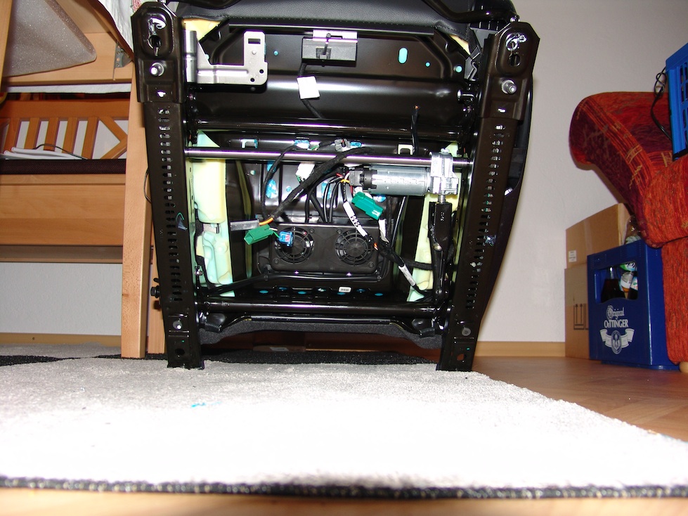

  • was hast du denn für einen sitz verbaut?
    der kasten ist bei mir auch nicht!
    hier mal mein fahrersitz, der seit vorhin in der küche steht (endlich nach 1,5 jahren der recaro drin! :thumbup: )
  • Es handelt sich bei mir um einen elektrisch verstellbaren Sitz mit Sitzheizumg. Habe gestern mal die klemm stecker unter dem Sitz abgesteckt und wieder zusammen gesteckt. Selber getestet ob der Fehler weg ist konnte ich noch nicht, aber der Fehler tritt immer auf wenn ich den Fahrersitz verstelle, wenn vorher meine Frau gefahren ist. Ich mach mal ein Foto von unter dem Sitz.
  • da gibts auch unterschiede mit der elektrischen verstellung!
    hatte im vFL den 8 fach verstellbaren sitz. der wurde unter laaaaangen werkstattaufenthalten öfters zerlegt als man im sommer t-shirts wechselt!
    der hatte aber nie airbag probleme.
    da ich jetzt im FL nen "normalen sitz" habe weis ich nicht was es noch gibt. mein jetziger ist aber auch in der höhe elektrisch verstellbar.
    bei kontaktproblemen hilft es auch die messingkontakte mit vasiline ein zu pinseln. das gibt besseren kontakt! oder bau auf superseal - stecker um.
