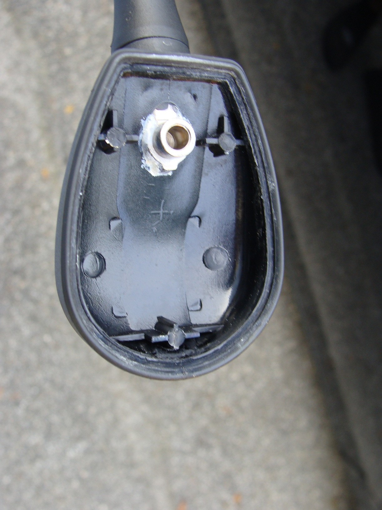

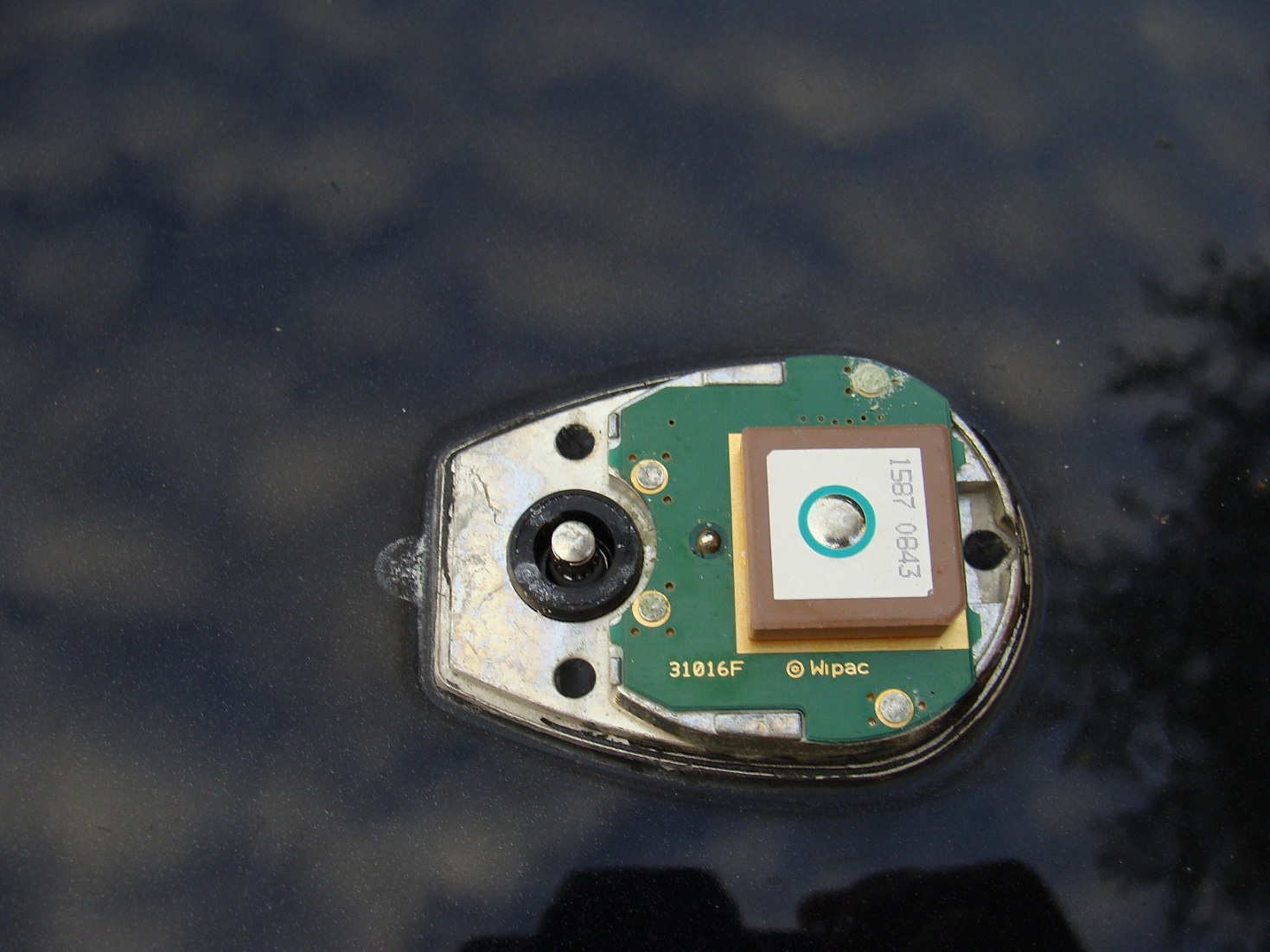

    dort wurde unter anderem festgestellt,dass der antennenfuß locker ist.
    habs überprüft und ja er ist locker.
    nun meine frage:wie kann man diesen befestigen?ist er gesteckt oder geklebt oder geschraubt?
    man kann die schwarze plastikabdeckung vorn und hinten ca 2mm anheben,darunter ist etwas metallisches,das scheint fest zu sein.
    vielen dank für eure hilfe.

  • Zum Antennenfuß: Du musst im Innenraum vorne die Beleuchtung ausbauen. Die kann man vorsichtig raushebeln weil die nur geklippst ist. Darunter kannst Du dann von unten auf das nackte Blech des Daches schauen. hier siehst Du auch die Befestigung des Antennenfußes. Da ist auch noch so eine silberne Box in die das Antennenkabel reingeht. Durch diese Box geht eine Torxschraube (Grösse hab ich gerad nicht im Kopf) die Du nur wieder festziehen muss. Würde Dir nur raten diese Schraube einmal ganz rauszudrehen und den Antennenfuß mitsamt Schraube zu inspizieren. Denn wenn der Fuß locker ist, ist da auch Wasser druntergelaufen weil die Dichtung ihrer Aufgabe nicht nachkommen konnte. Dadurch kann eventuell die Schraube schon Rost angesetzt haben und nur festziehen könnte dann auf Dauer zu Empfangsproblemen durch die Oxidschicht führen.

    will da eigentlich nicht dran rumhebeln.bei meiner grobnotorik brech ich irgendwelche clips ab und dann bammelt die beleuchtung rum.
    hab eben nochmal ganz kurz dran gewackelt und dann hatte ich die abdeckung samt antenne in der hand.
    habs jetzt oben und an den drei (vermutlich gebrochenen)punkten mit alleskleber geklebt.vielleicht hält es ja???

    ich glaube nur,dass es mit schraube anziehen nicht erledigt ist,weil ich an dem antennenstück nirgends ein gewinde sehe. ?(
