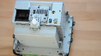

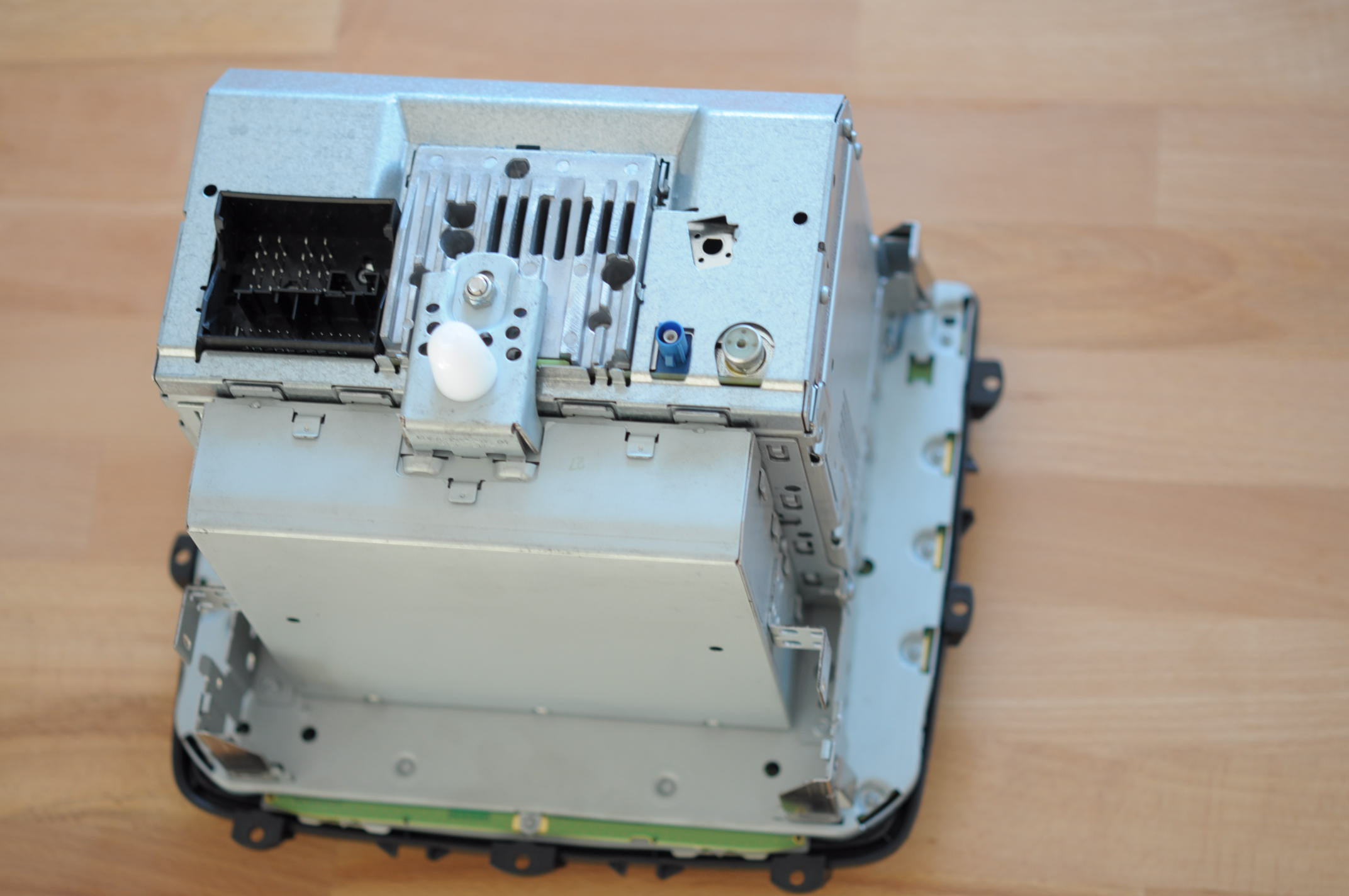

  • 6 Schrauben und 4 Entrieglungshacken.
    Blede um den Schaltknüppel raus,
    3-Eck Blenden raus. (je 2 Schrauben dahinter)
    Neben Aschenbecher links und rechts je eine Schraube.
    Dann die 4 Enriegelungshacken rein und Radio raus.
    Oben 3 Stecher (Wanrblinck PDC Heizung)
    Unten 2 Stecker Klimabedienteil
    Radio 1x Antenne, 1x Fakra (GPS) und 1x Quadlock (Strom und Ton)
    Das wars.
