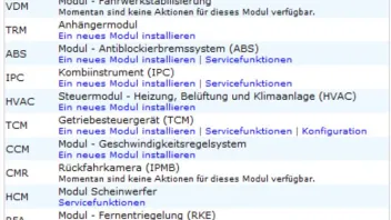

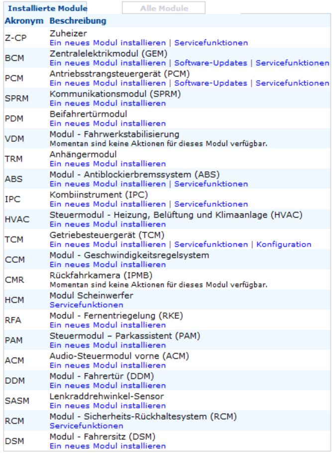

    Ich habe jetzt auf der Ford Etis -seite bei meinem Mondi nachgesehen.Was sehe ich da es gibt eine Menge Arbeit für den freundlichen.
    Ich hänge mal ein Bild an. Meine Frage sind das alles Arbeiten welche gemacht werden(müssen).
  • Da sehe ich doch den Lenkwinkelsensor.. Das wird denke ich das übel sein : kein Gasgeben beim Kurvenfahren möglich..
    Ist aber eine lange Liste.. nur was heisst Modul installieren? Nur "Software" Module oder auch Hardware? Bei meinem wurde jedenfalls in der kurzen Zeit (ca. 15 Minuten) sicher keine Hardware angefasst, das letzte Mal..
