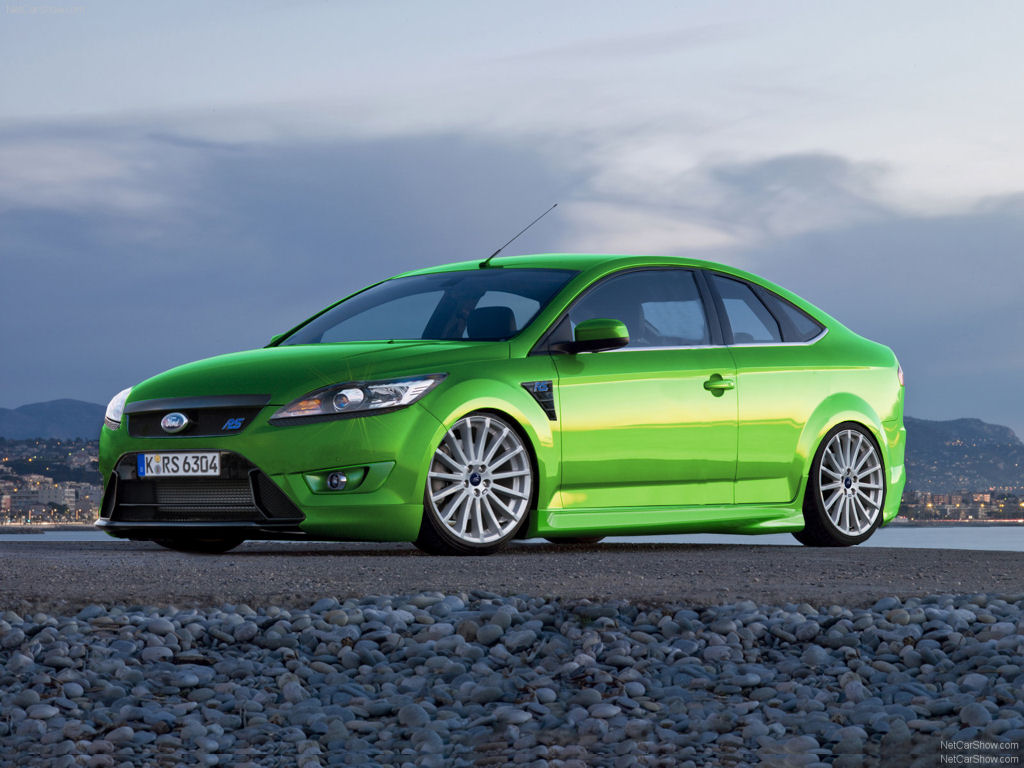

  • Das ist doch der Ansaugschnorschel vom Focus ST.Hatte ich zuerst auch vor,wußte aber nicht ob die Motorhaube dann noch zu geht.So wie es aussieht passt es 8)
