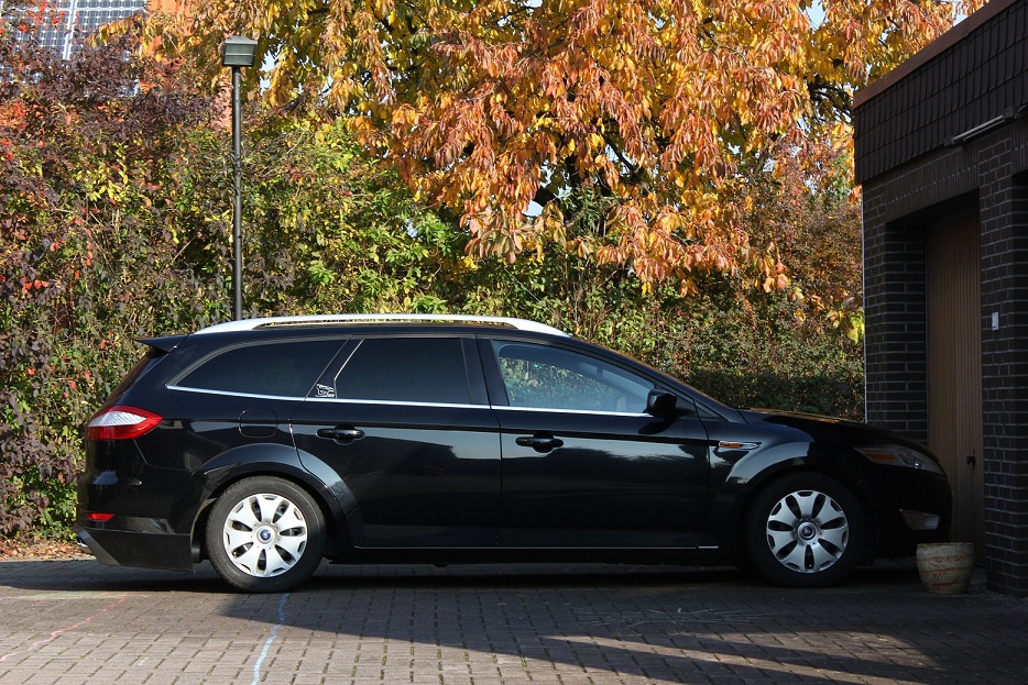

  • Ich habs getan und nicht bereut!
    Nachteile bei 19Zöller und 40er Tieferlegung:
    -bei hohen Geschwindigkeiten so eine Art Springen des Auto´s bei Dehnungs-/Brückenfugen auf der AB.Meiner Meinung nach kommt das durch harte Reifen zustande.
    -wenn du Waschstrassenbenutzer bist, kommst du nicht bei allen WS rein, ist aber selten.
    -kann auch mal woanders Aufsetzen..also Vorsicht!
    Vorteile:
    -liegt wie ein Brett, sehr sicheres Kurvenverhalten und auch bei Ausweichmanövern sehr vorteilhaft.
    -optisch mit 18 oder 19Zöllern ein Genuß
    Foto´s findest du in meiner Gallery.
    Mit 16Zoll kann ich Fotos nachreichen--Auto ist momentan unterwegs...

  • Alter Vatter Deine Fotos sind der Hammer!!!! RESPEKT !!!
    Her mit den Fotos bitte :)
  • Ich hab auch die 40er von H&R und 20 Zöller. Fährt sich gut und sieht geil aus

    Lumata saugeiles Bild, setzt der nit oft auf??? Wieviel setzen sich die Federn hinterher noch?
