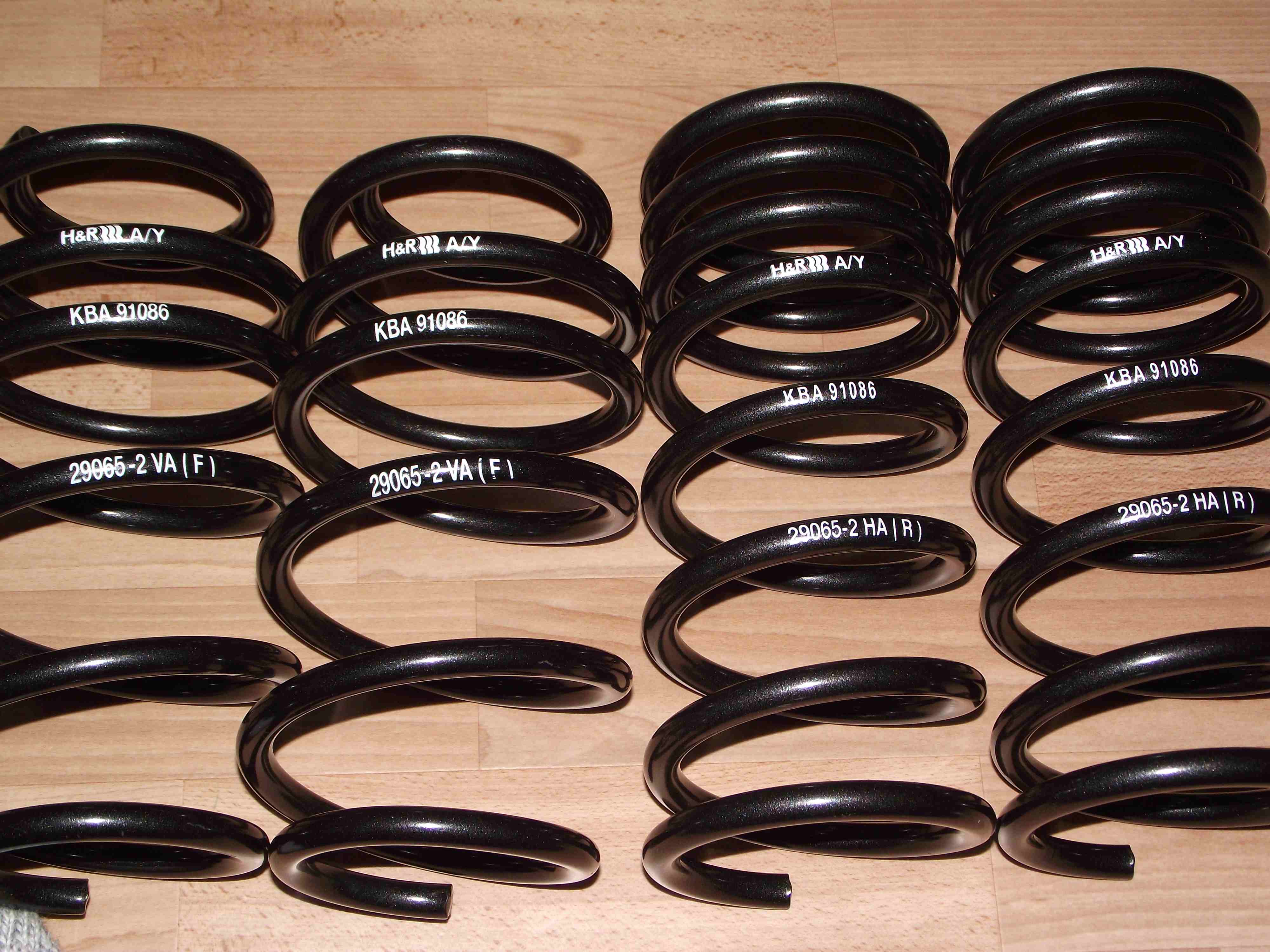

  • jetzt nochmal eure meinung.
    sind das die richtigen federn für meinen wagen.
    ich meine das sind die falschen.
    der verkäufer sagte mir das sind die richtigen.er habe auch h&r kontaktiert die das bestättigt haben.
    was ist nun richtig.
    p.s. wollte sie eigentlich morgen einbauen deshalb wäre ich für eine schnelle antwort dankbar.

  • Musst doch ein Gutachten dabei haben, Fahrzeugschein hast auch.
    Entweder die Daten passen zusammen oder eben nicht...
  • Das -2 besagt , das die Achslast größer 1100 KG ist.
    Ist etwas blöde geschrieben. Hatte auch meine Probleme damit.
    Irgendwo auf Seite 4 oder 5 steht was von 1100 KG mit den < oder > Zeichen.
    Davor steht auch was von Version I oder II .
  • erstmal ein herzlichstes :dankeschild: für alle antworten.
    in dem neuen gutachten steht es anders drin als in dem was ich bekommen habe.ist wohl etwas älter.
    deswegen war ich etwas unsicher.
    aber jetzt ist alles i.o. :thumbup:
