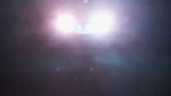

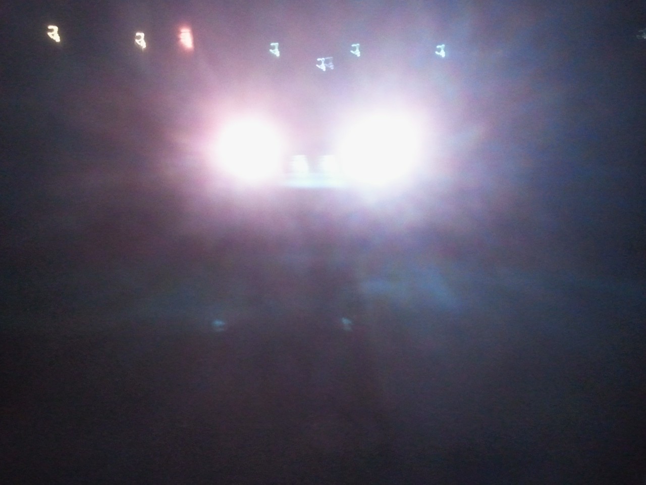

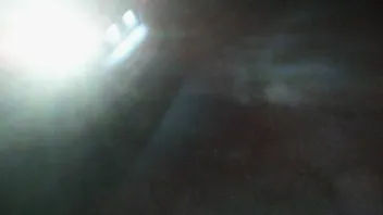

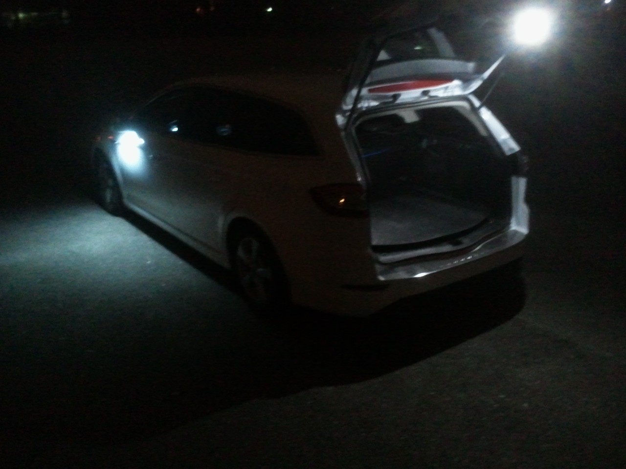

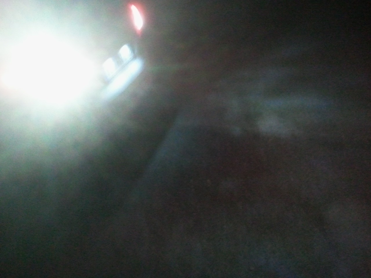

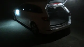

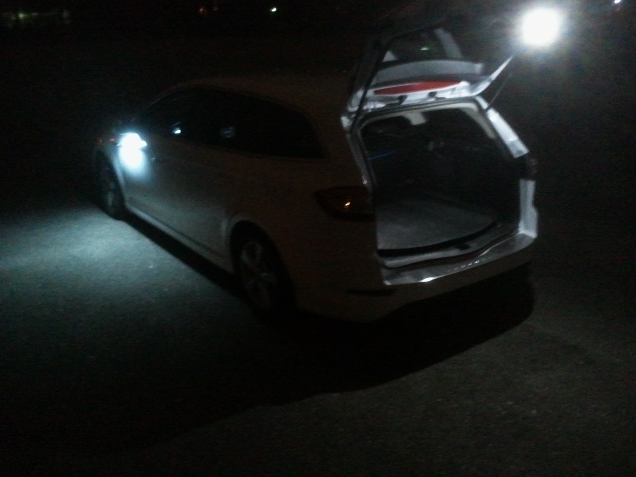

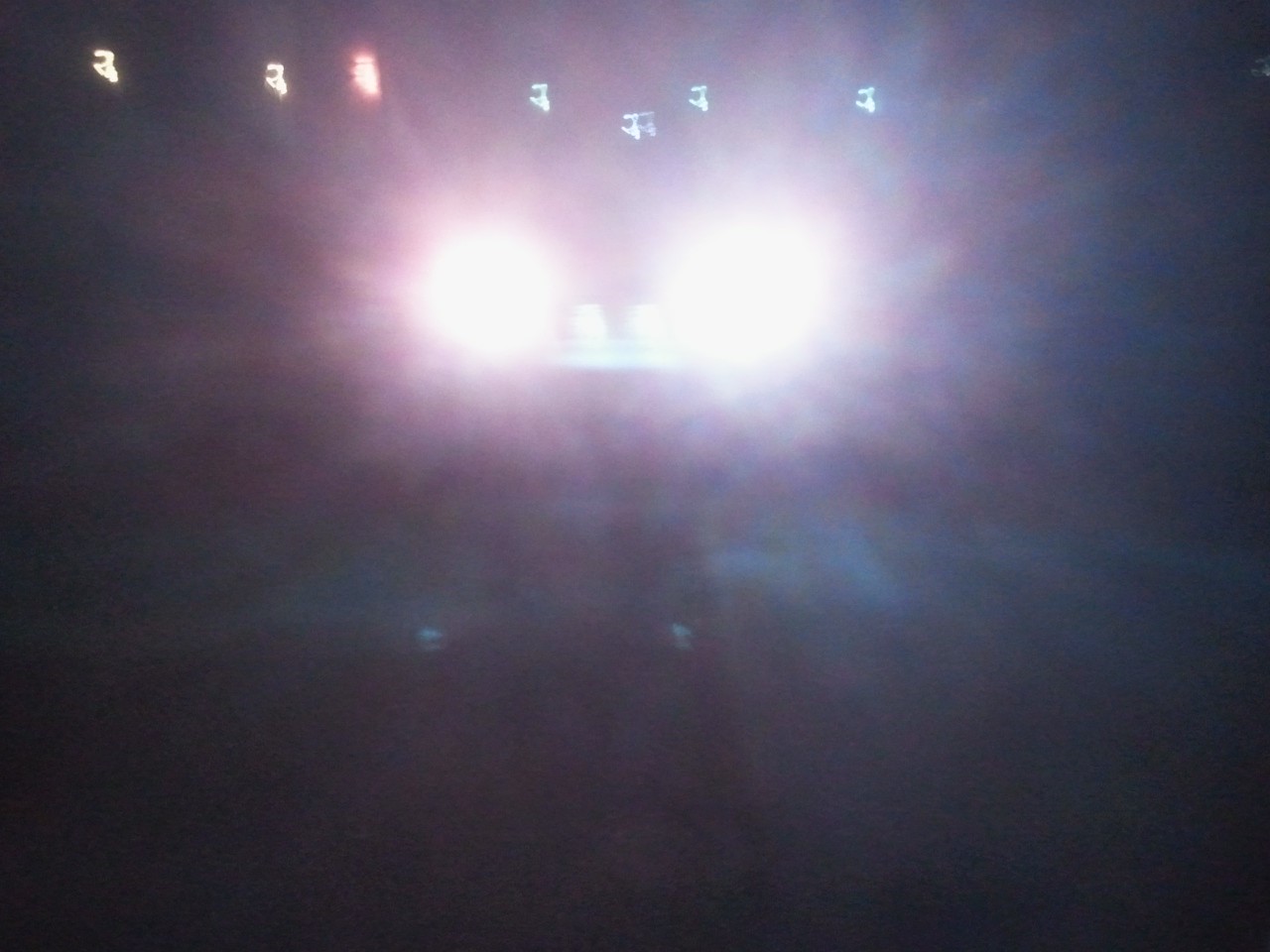

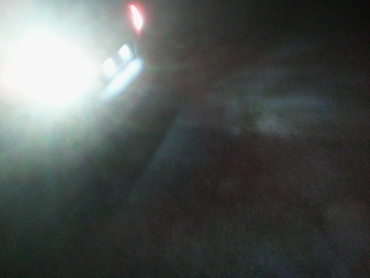

  • Hier mal ein Versuch für die versprochenen Fotos. Die Qualität der Handykamera im Dunkeln ist recht schlecht. Auf den Fotos der Rückfahrleuchten ist aber zu erkennen, dass der Bereich hinter dem Fahrzeug beleuchtet wird. In diesem Bereich sind also Hindernisse mit der Rückfahrkamera zu erkennen. Die Bilder sind mit eingeschaltetem Licht entstanden, live sind die roten Rückleuchten noch zu erkennen. Tagsüber ist die Helligkeit der Rückfahrleuchten nicht auffällig.
