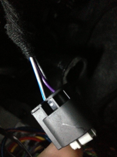

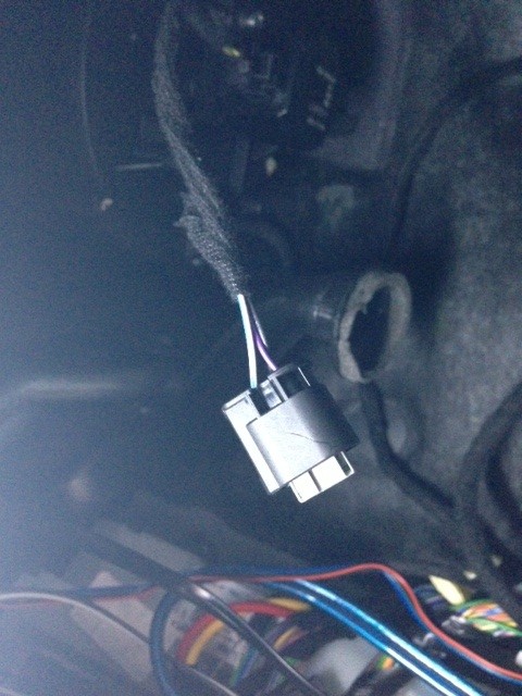

  • Hallo, habe leider keinen "Blindstecker" hinterm Handschuhfach. Daher muss ich wohl "anzapfen".
    Den Stecker wie auf dem Bild von "Tyrosmondi" abgebildet habe ich mal untersucht. Wie auf dem Bild ist da ein Braun-Violettes Kabel oben links am linken Teil des Steckverbinders zu sehen. Das sollte wohl das besagte W-Bus Kabel von SH sein, nicht wahr?
    Eine Pin-Beschriftung kann ich hier nicht ausmachen, denn leider bekomme ich das Ding nicht von seiner Grundplatte ab. Ist zwar alles recht flexibel, hab aber Angst was abzubrechen...
    Eigentlich reicht es doch dieses Kabel am Stecker abzuknippsen. Verstehe garnicht warum man sich die Mühe machen soltle einen Kontakt auf den Stecker zu setzen.
    Jetzt brauche ich nur noch Dauerplus (sollte braun-rot sein) von irgendwo her.

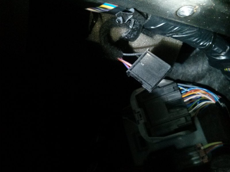

  • Hallo, brauche leider nochmal Eure Hilfe. Der GSM-Schalter ist verbaut. Da ich keinen Stecker im Kabelbaum hatte, musste ich an besagten Kompaktstecker. Dort habe ich Pin 26 (braun/violett) mit dem W-Bus Ausgang verbunden, (rot/violett) mit + und (grün/braun) mit Masse. Beide Pins habe ich quasi in der "Mitte" des Kompaktsteckers gefunden, gleich nebeneinander, mit einem leeren Pin Abstand. Das Fahrzeug ist auf "With callstart of parking heater" programmiert (BCM und IPC). Beim drücken der "Feuer"-Taste vom Webasto-Modul startet die Standheizung. Soweit so gut :)
    Zwei Probleme habe ich aber noch:
    1.) Ich komme mit der Programmierung nicht klar (schande). Ich habe eine aktivierte SIM die im Handy einwandfrei funktioniert. Im Handy habe ich die SIM-Sperre aus. Im GSM-Adapter blinkt die "SIG" LED jedoch schön im Sekundentakt, was wohl bedeutet das der Schalter keinen Netzzugang erhält. Bei Anruf erhalte ich auch "...teilnehmer zur Zeit nicht erreichbar". Habe das ganze auch mit aktivierter SIM-Sperre und SIM-Code "0000" probiert (was wohl der Default-Code ist). Gleiches Problem. Wie sollte man hier grundsätzlich vorgehen? Es ist eine D1-Netz SIM (Congstar), Netzabdeckung sollte ok sein.
    2.) Nach einiger Zeit (Fahrt) schaue ich auf die Uhr des Webasto-Moduls und sie blinkt wieder. Also habe ich scheinbar mit rot/violett keinen Dauerplus wie beschrieben. Im Stand bekomme ich das Problem aber nicht reproduziert. Auto an/aus, auf/zu, nix, bleibt an und ok. Kann das eine Stromsparfunktion des Fahrzeugs sein?

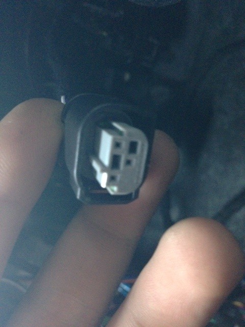

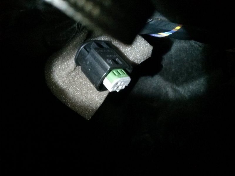

  • Bevor ich jetzt anfange, zu suchen. Gibt es eigentlich Vor-Facelifts, die den richtigen Stecker haben? Oder war der erst ab Facelift? Kabelbäume aufschneiden möchte ich selber nicht, da hab ich Schiß vor.
    Gute Frage, wahrscheinlich kann man das so pauschal gar nicht beantworten.
    Aufschneiden musste aber eh nicht viel, da man an den Stecker so rankommt ohne jegliche Probleme.
    Auch wenn er nicht da sein sollte, ist es nun kein so großes Drama wie man nun zuerst denken mag.
