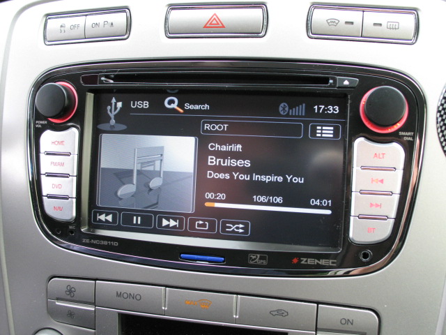

    habe mir in meinem mondeo das oben genannte gerät einbauen lassen.
    alles in allem bin ich super zufrieden damit ausser das es eine riesen macke hat und ich weiss nicht weiter.....
    google und suchfunktion hier in forum könnte mir auch nicht weiter helfen, der techniker von ACR auch nicht.
    immer wenn ich den wagen ausmache, auch für ein paar sekunden verliert er alle einstellungen und USB fängt immer dann von vorne an.
    radio, cd und navi funktionieren ohne probleme.
    vielleicht ist es einfach einen kleinigkeit und wir kommen einfach nicht drauf oder das gerät hat ne macke und ich lass es dann komplett austauschen.
    hat jemand ähnliche probleme gehabt??
