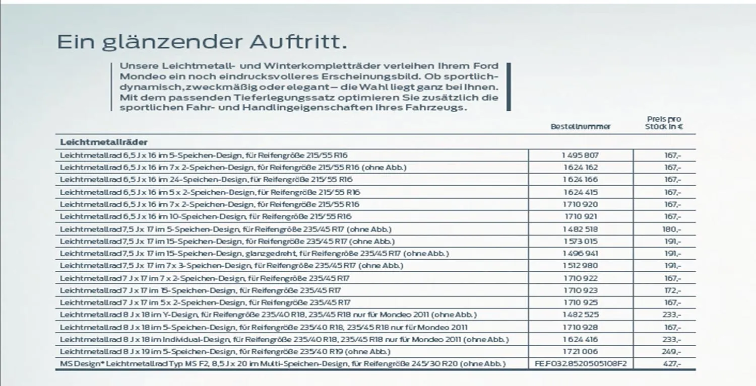

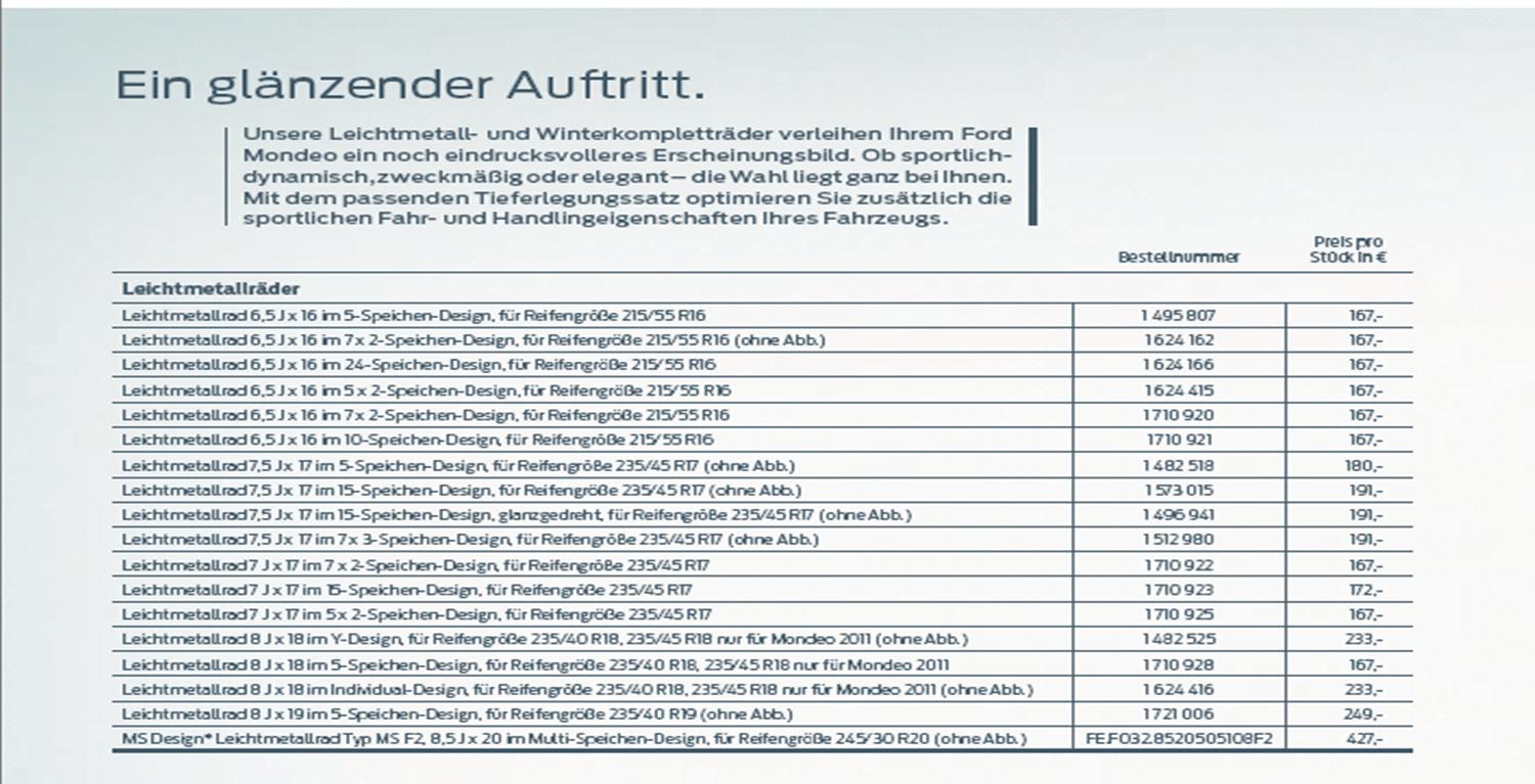

    ETIS weist 7,5 x 17 aus, im Prospekt sind die Felgen aber als 7 J x 17 angepriesen...weiß von Euch jemand, ob der Prospekt da etwas "ungenau" ist? Bei 7,5J 17" könnte ich nämlich angeblich die 235 (dazu noch minimal günstiger als die 215er) draufziehen lassen...

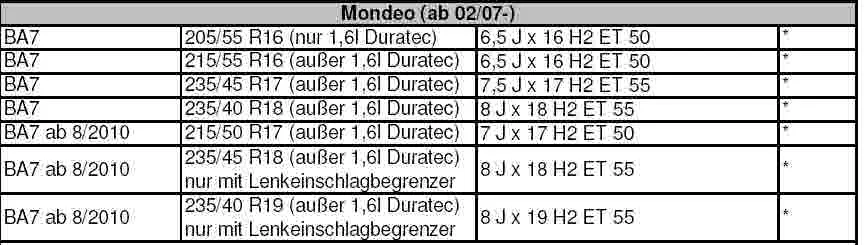

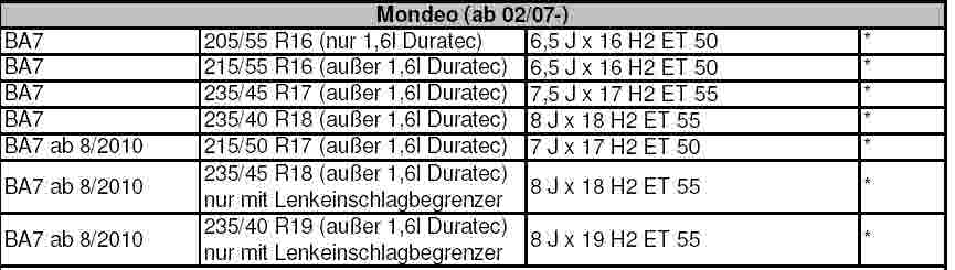

    Laut dem im angepinnten Thread verlinkten Dokument ist nur auf den 7,5J 17" die Größe 235/45 erlaubt, auf den 7J nur 215. Dann muss ich wohl oder übel nachher mal gucken, welche Angabe jetzt auf meinen Felgen eingeprägt ist.
  • Dann bietet Ford Original-Teile im eigenen offiziellen Zubehör-Katalog an, die dann nicht erlaubt sein sollen?
    Kann ich mir ehrlich gesagt nicht vorstellen.

    Die Ford-Hotline im Werk konnte das Rätsel heute nicht auflösen und wird sich hoffentlich am Montag zurückmelden, ob eine Unbedenklichkeitsbescheinigung ausgestellt werden kann oder nicht. Im COC-Dokument steht die Kombination von 7J und 235er nämlich nicht drin. Wenn von Ford keine verbindliche und belastbare Aussage kommt, kommen wieder 215er drauf...möchte nur ungern vom TÜVer in die Ecke gestellt werden und in zwei Jahren schon wieder neue Reifen kaufen müssen oder meinen Versicherungsschutz verlieren.

  • So, habe jetzt auch die endgültige Antwort von Ford (via meinem Händler): 7J und 235 geht nicht, ist wohl ein Fehler in der Broschüre...dann aber immerhin ein Wiederholungsfehler...seltsam ist das allemal, dass so ein Fehler in die öffentliche Dokumente Einzug findet.
