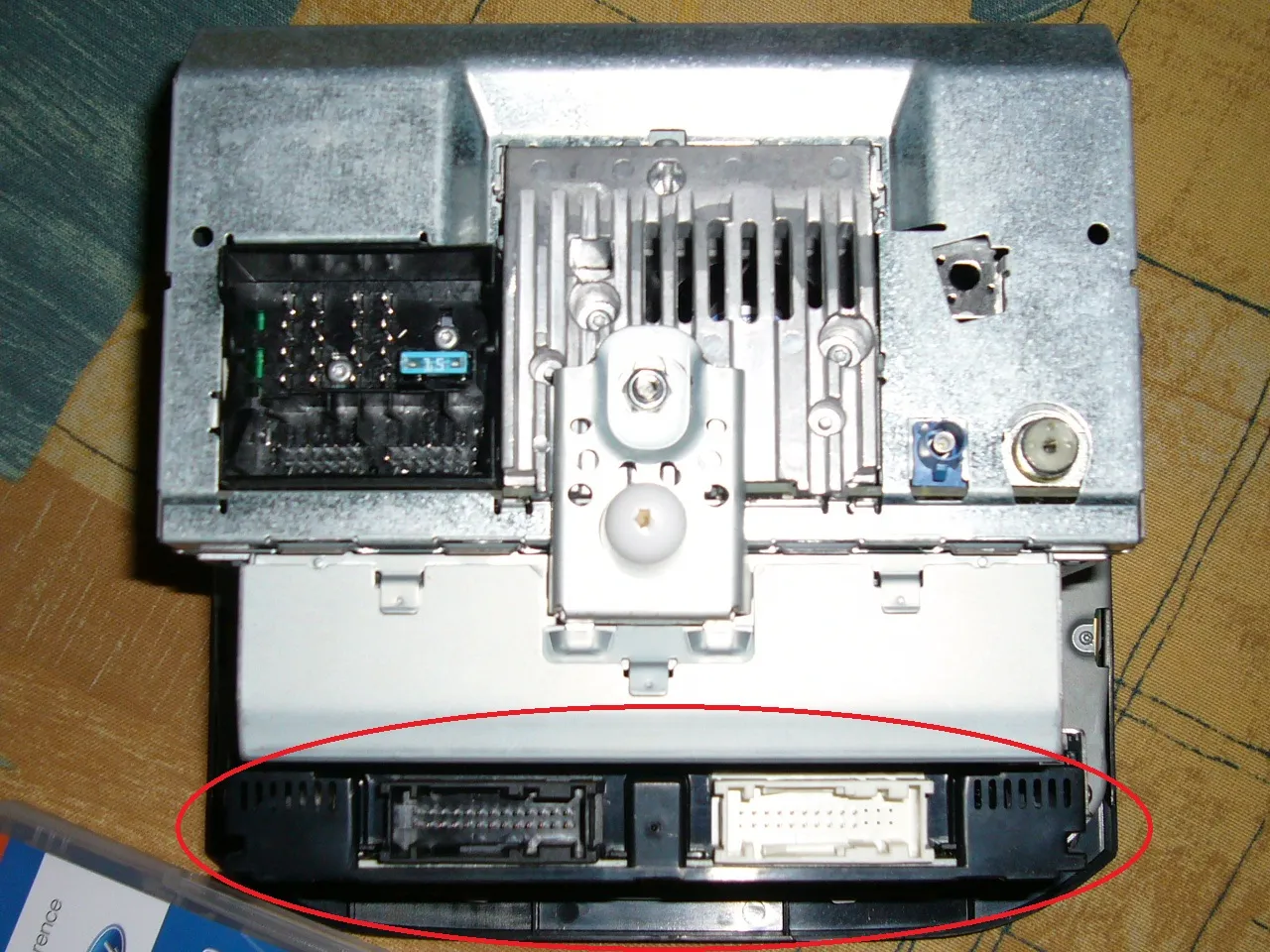

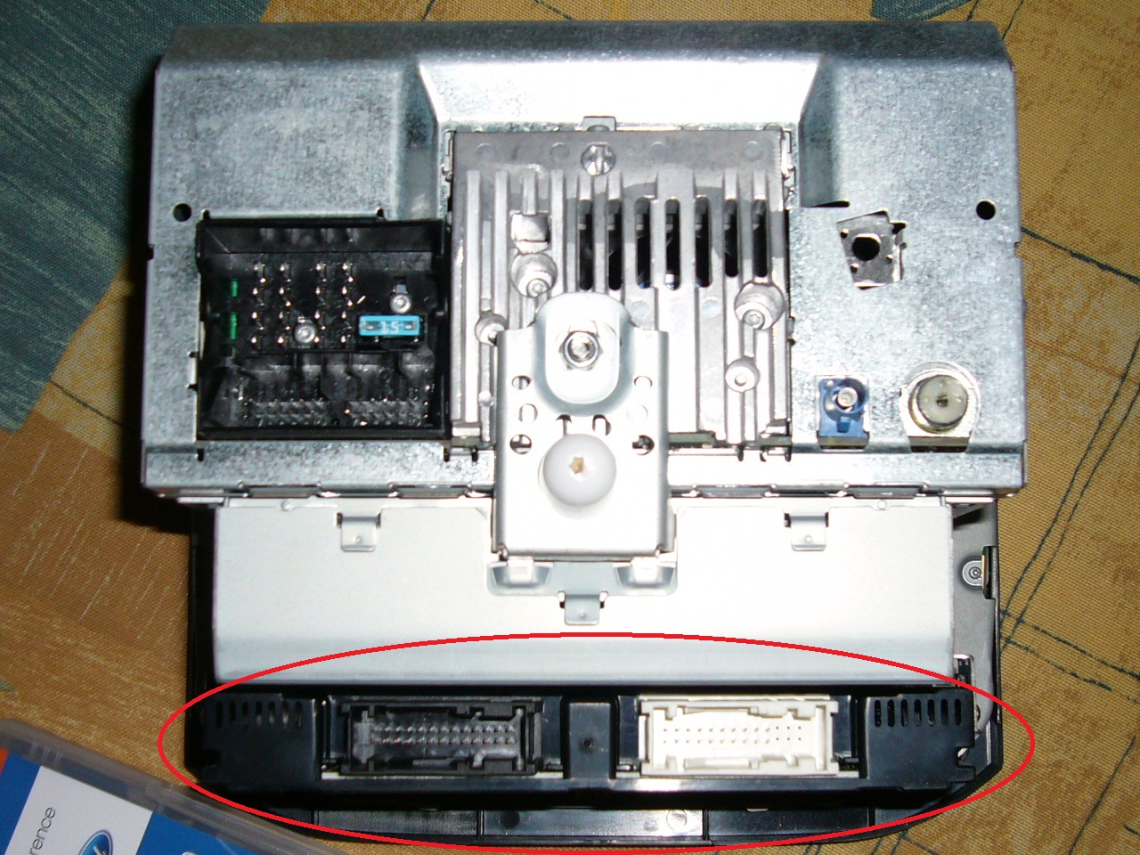

  • Ja das ist richtig, das Bedienteil ist schon dran, aber oft fehlt am NX (wenn man es gebraucht kauft) das Regelmodul für die Klimaanlage. Hier mal ein Bild, wo das Regelmodul sitz, wenn es dabei ist:
    Wenn das fehlen sollte, kannst Du das vorhandene nutzen, musst es eben nur verstecken. Dann hast Du sozusagen 1 Regelmodul und 2 Bedienteile.

  • ahso danke jetzt habe ich es verstanden. Also wenn diese 2 anschlüsse dran sind dann kann ich mein jetziges rauswerfen. Danke
