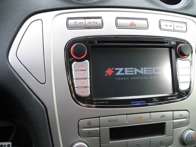

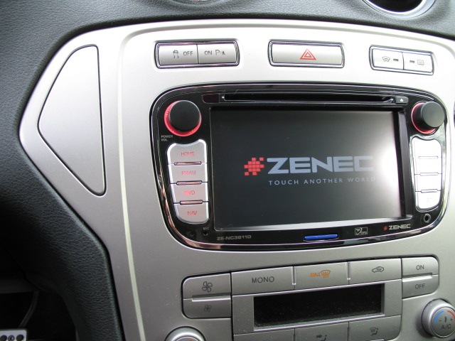

  • Ich würde ihm das Zenec NC3811 empfehlen, hat mich im April inkl. Einbau 849€ gekostet. Da kann er USB Stick anschließen oder auch über SD Karte Musik hören und passt auch optisch richtig gut zum Mondeo.
