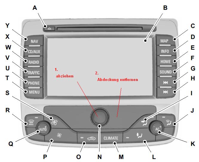

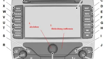

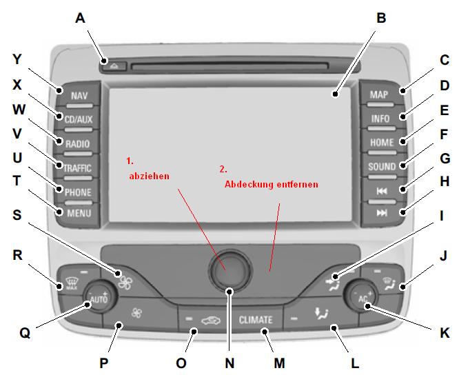

  • Hey mal ne andere frage. Mein Papa hat sich einen Mondeo Bauj. 30.11.2010 gekauf mit Navi. Er hat ein USB Anschluss im Handschuhfach und ein cd fach aber wo ist diese sd Card? Oder hat er das nicht? Das Auto hat er Grade erst bekommen aus Holland. Daher haben wir noch keine deutsche Bedienungsanleitung. Eine cd ist auch nicht drin..
    Den Lautstärkeregler vorsichtig abziehen, dann die darunterliegende Plastikabdeckung entfernen - darunter ist der Schacht für die SD-Karte.
