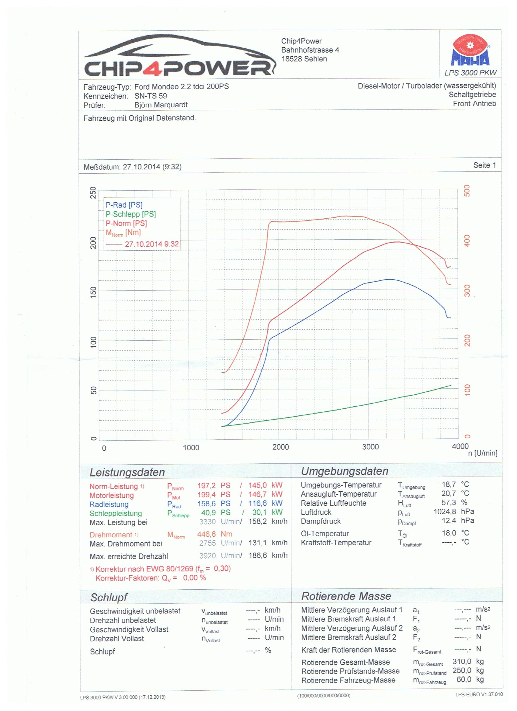

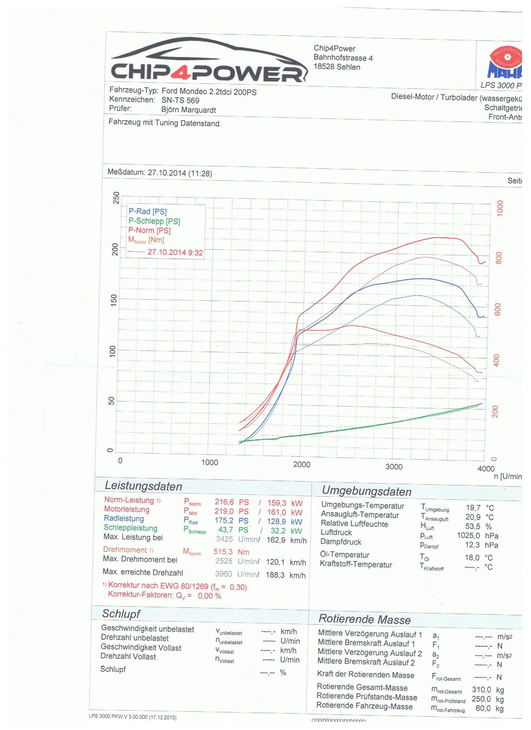

    Moin. Bei der ersten Messung wurde überprüft, wieweit die tatsächliche Leistung den Werksangaben entspricht , da es da ja auch eine gewisse Streuung nach oben oder unten gibt . (Will man(n) ja halt wissen ) . DIESE Software wurde ausgelesen (kopiert) und an die Zentrale gesendet. Dort entsprechend
    den Wünschen optimiert , zurückgeschickt, PCM geflasht und rauf damit .
    Darum auch die Aussage , das es ca. 1TKM dauert, bis sich das PCM voll angepasst hat. Die Leistungsdaten auf den zweiten Protokoll sind garantiert , aber er meinte so ca. 20 -30 Nm mehr könnte es sich einpegeln.
    Falls etwas sein sollte ist die org. SW abgepeichert. Würde auch wieder zurückgeschrieben werden können.

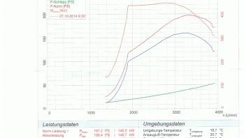

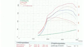

    Moin . Ich hoffe das Ihr die beiden Bilder lesen könnt.
    Es geht mir nicht um PS , sondern um das Drehmoment . Da ja keiner von uns , der sein Mondi liebt jedesmal einen Ampelsprint macht ,dürfte die Leistung ausreichend sein .
    Auf jedem Fall ist die Anfahrschwäche weg .
