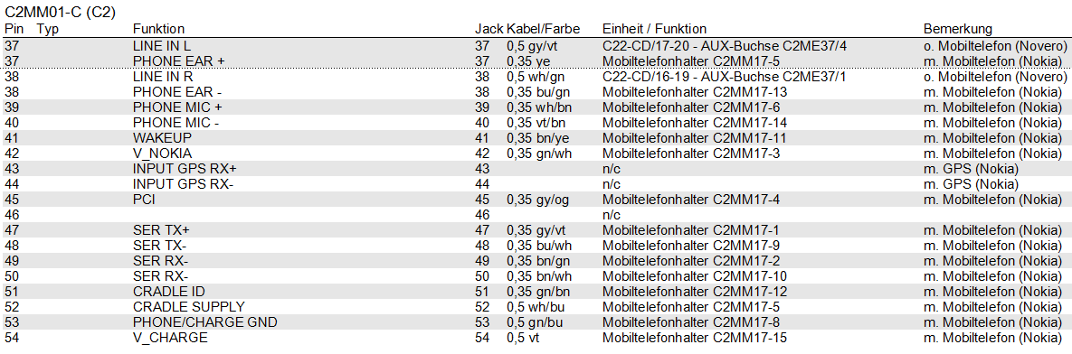

Nur sind meine MK4-Unterlagen unvollständig, sonst wäre das auch online.Der Unterschied ist dann ja auch garnicht sooo groß, denn beides sind Eingänge, nur das es einmal vom Telefonhalter kommt und einmal eben vom AUX-Eingang. Die Funktion ist aus Sicht des Moduls dieselbe und damit ist es auch quasi pinkompatibel.
Meiner Meinung genau nicht.Nokia: Pins 37/38 PHONE EAR sind Ausgänge zum Handy-"Lautsprecher" (im Gegensatz zu Pins 39/40 PHONE MIC.
Novero: Pins 37/18 AUX IN sind dagegen Eingänge.
Da haben wir einen Unterschied zwischen dem alten Nokia- und dem Novero-Nachfolge-Modul. Das Nokia-Modul ist für Mobiltelefon und auch für eine GPS-Empfang vorgerüstet, das Novero nicht, aber dafür für AUX-IN. Denn in den Pins 37 und 38 haben wir je nach Modul eine andere Belegung. Anbei ein Ausschnitt aus meiner "Datensammlung"
Die GPS-Vorrüstung im Nokia, die m.W. im MK4 nie zur Anwendung kam, hat weiters Vcc in Pin 8, GND in Pin 7 und Shield in Pin 27.
