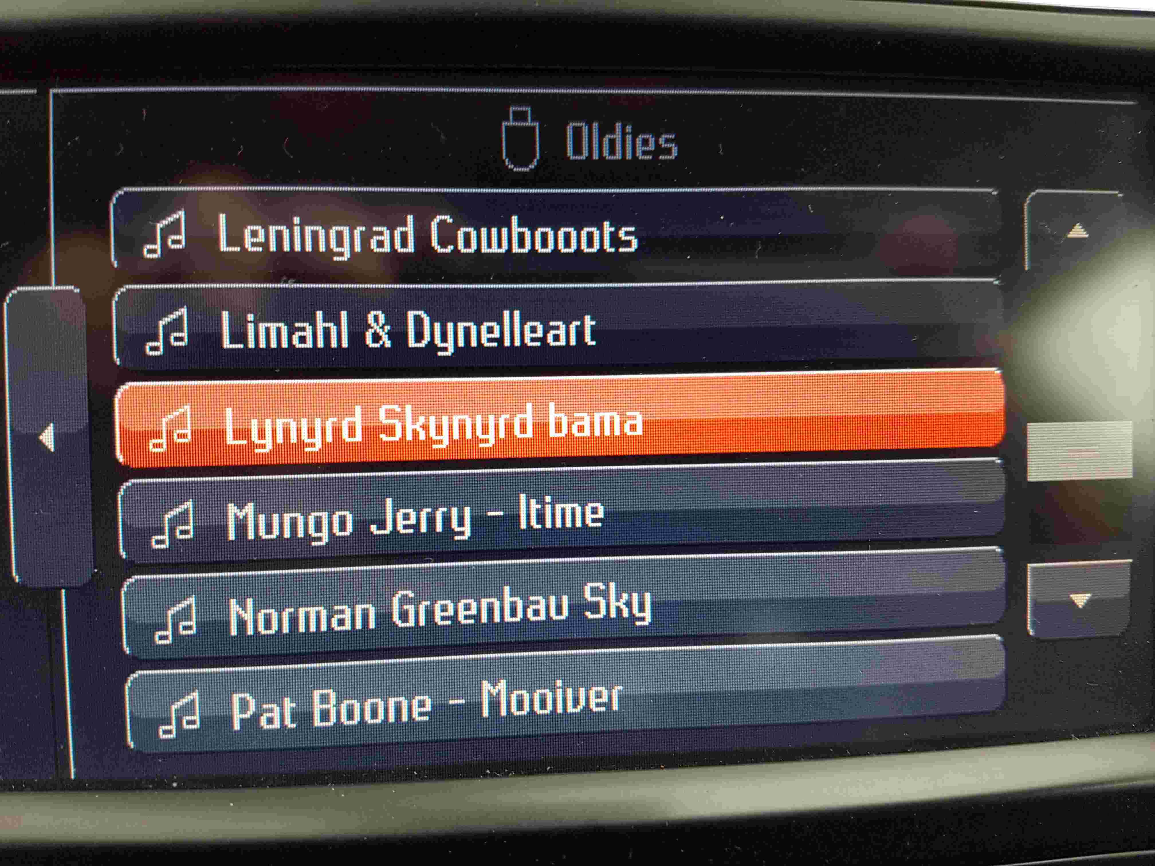

also Ford hat sich nicht gemeldet zu dem Thema.
Die aktuelle Lösung für das Problem:
Titel und Interpret mit MP3TAG bearbeiten, darauf schauen das keines von beiden länger wie 19 Zeichen ist.
Das Convers+ stellt genau diese 19 Zeichen dar, das MCA zwar nur 17 Zeichen, aber es kommt hier nicht zu Fehldarstellungen.
Es gibt für den Konverter im MP3TAG einen Befehl (nach zu lesen im MP3TAG Forum) wie man die Einträge automatisch kürzen kann.
Dann muss man das wenigstens nicht von Hand machen [Blockierte Grafik: http://www.mondeo-mk4.de/wcf/images/smilies/danke.gif] [*]
Was aber leider trotzdem nicht funktioniert ist die Listenansicht im MCA in einem Verzeichnis auf dem USB Stick (3tes Foto).naja, was soll ich sagen.... muss Man(n) halt damit Leben das man die Tags nochmal extra bearbeiten muss, aber ist halt so.

Das mit der Musik kann gut sein ![]()
sind nur MP3´s drauf in diversen Unterordner.
Wenn ich mir am MCA die Liste anzeigen lassen (wie auf Deinem Foto) sieht es noch katastrophaler aus..

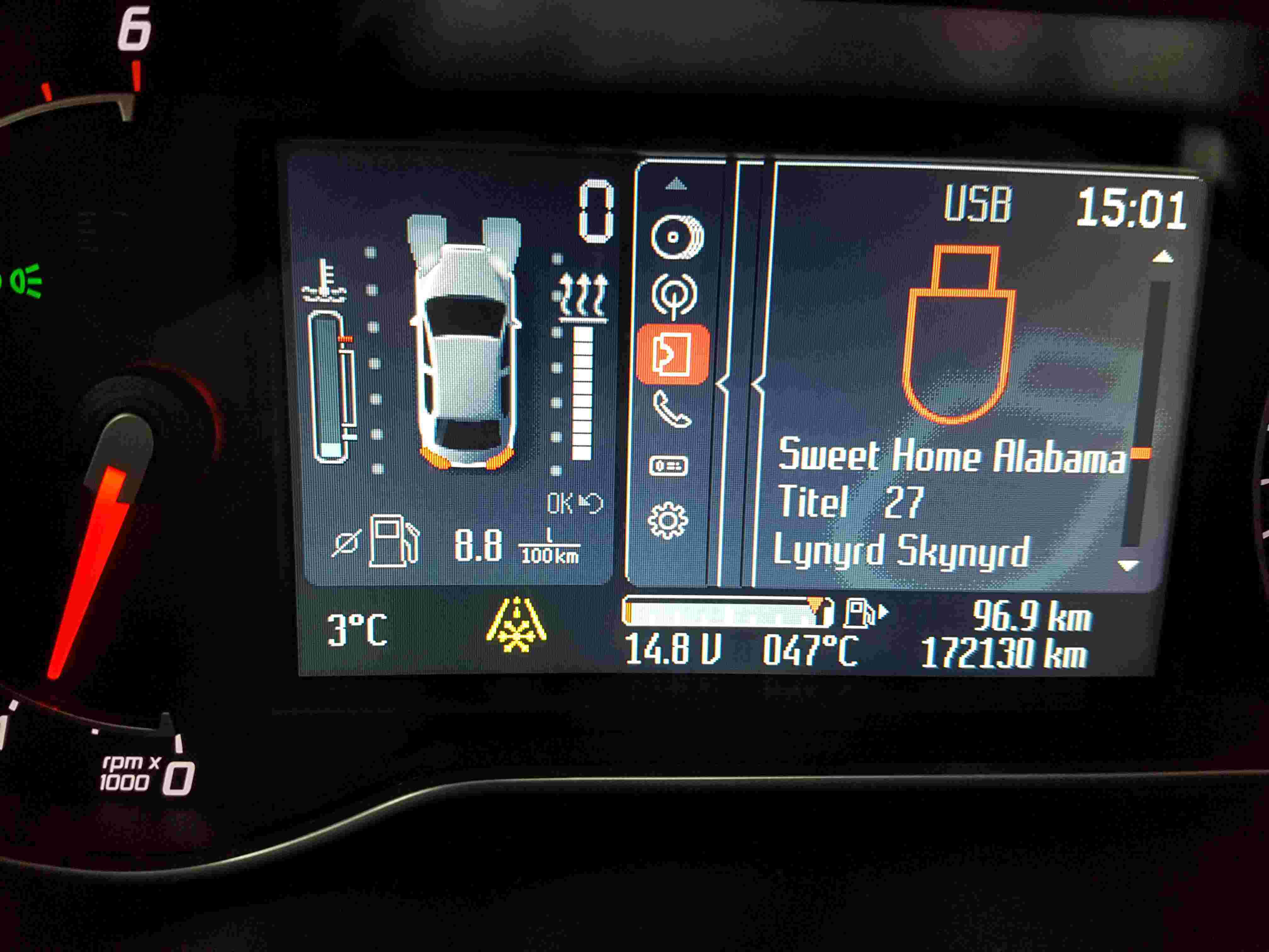

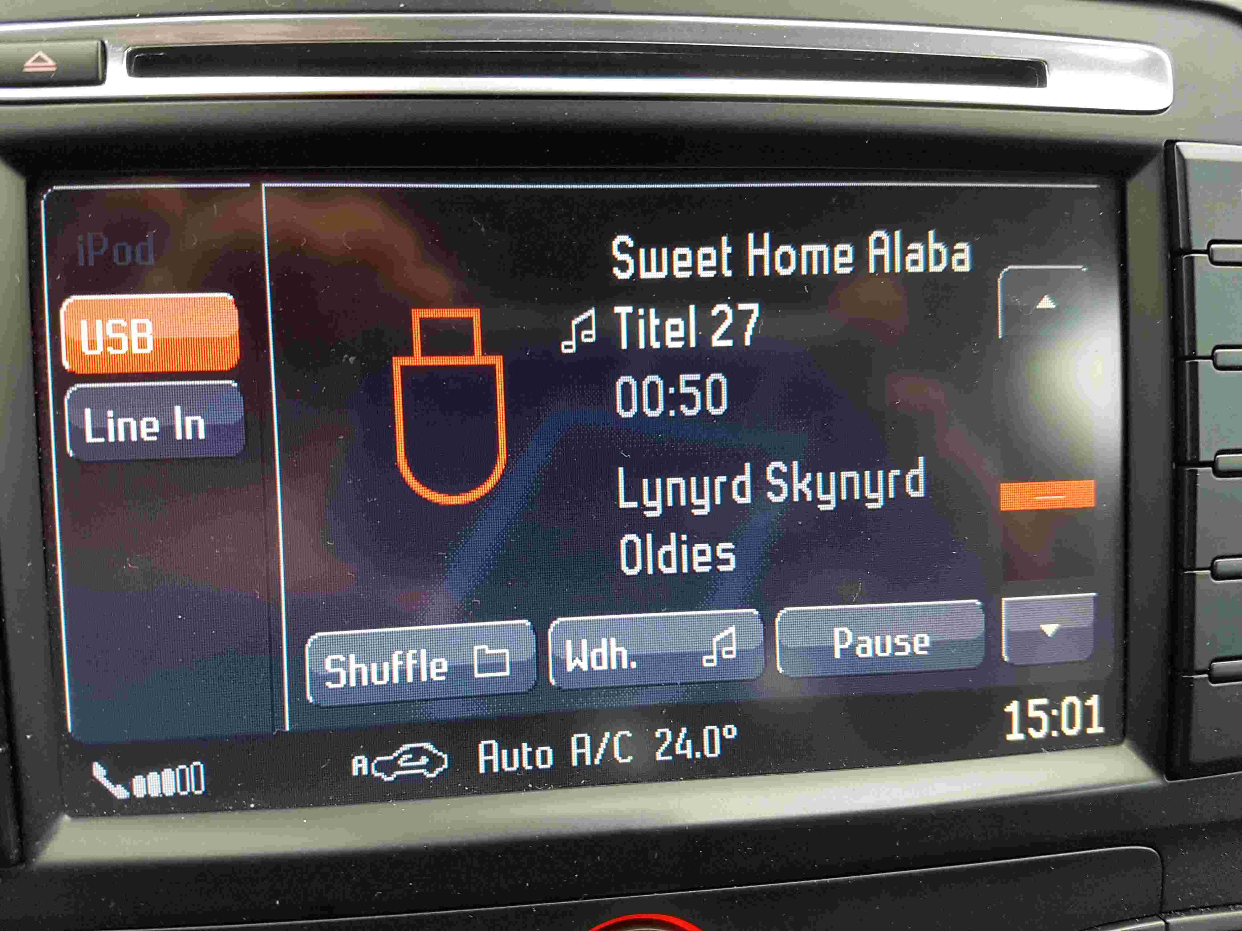

Hallo zusammen,
nach sehr langer Suche im Netz und hier im Forum bin ich leider nicht auf die Lösung meines Problems gestoßen.
Ich habe mein MCA im Mondeo auf die letzte verfügbare Version upgedatet (siehe Bild), das Sound & Connect Modul ist auch mit der letzten Software versehen worden.
Er zeigt mir beim Titel des MP3 Songs teilweise am Ende nur Schrott an, verschluckt Buchstaben und würfelt die restlichen Buchstaben irgendwie zusammen.
Der gleiche USB Stick auf einem MCA mit älterer Software funktioniert richtig. Die Anzeige im Convers+ bei mir ist aber richtig, ohne den Buchstaben-Salat. Vor dem Update war das auch alles okay.

Habe noch Bilder mit dem Fehler gemacht.
