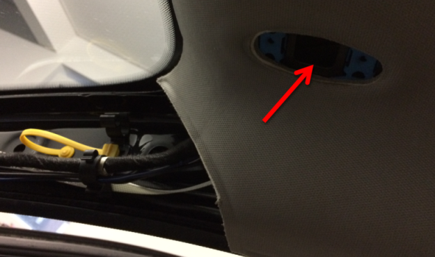

    Den Himmel von hinten leicht gelöst und mittels Zugdraht das Antennenkabel hinter der Verkleidung der D-Säule in den Himmel gezogen, alles am Kabelbaum fixiert.

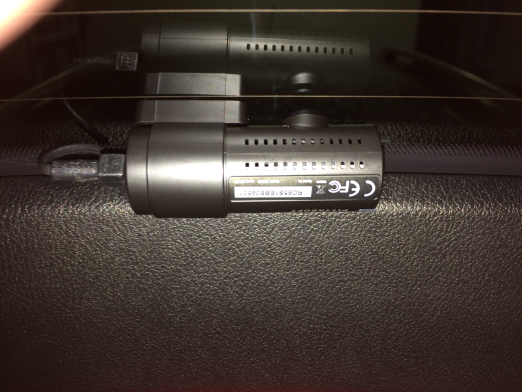

    Antennenkabel bis mittig hinter die oben erwähnte Verkleidung geführt, Kamera angeklebt (vorher Scheibe mit Alkohol säubern!) und alles wieder zusammengebaut. Das Antennenkabel passt hinter der Verkleidung lang ohne das diese ausgeschnitten werden muss. Das verwendete Antennenkabel ( RG178 ) ist wirklich sehr dünn.

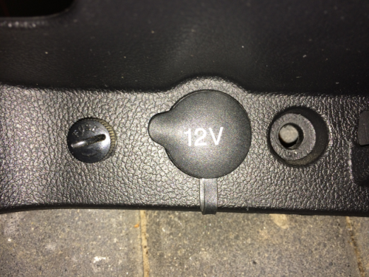

    Schließlich habe ich am Kabelbaum des Zigarettenanzünders den Dauerplus abgegriffen und eine separate Sicherung für die Leitung zur Kamera montiert. Leider hab ich mich in den Platzverhältnissen getäuscht und musste den Sicherungshalter nochmal versetzen. :rolleyes:
    Der Zigarettenanzünder ragt auf der Rückseite durch eine runde Öffnung im Blech. Ich hätte jetzt für den Sicherungshalter auch eine Öffnung schaffen können, wollte aber nicht an der Karosserie rumbohren. Nun muss ich halt erstmal mit einem Loch neben dem Zigarettenanzünder leben. Hätte ja besser schauen können vorher...

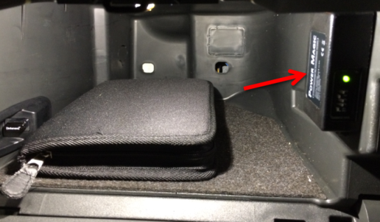

    Schließlich hab ich den Batteriewächter im Handschuhfach montiert und an die vorher gelegten Strippen angeschlossen. Der Kabelbaum des Wächters hat eine Steckverbindung auf der Rückseite, so kann man das Handschuhfach bei Bedarf wieder einfach demontieren ohne das irgendwelche Strippen dranhängen.
