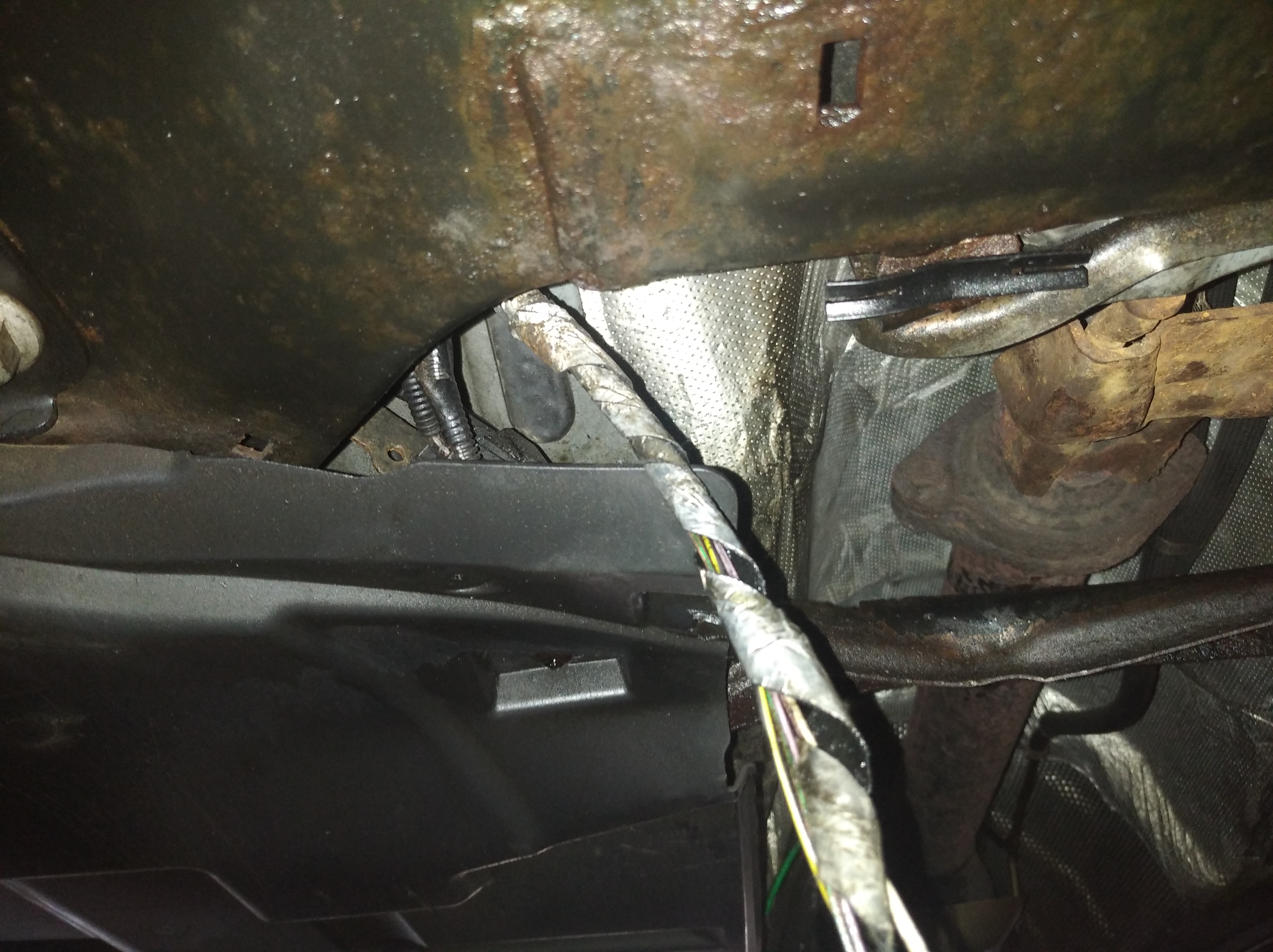

Ich muss nochmal blöd fragen wie kann ich die Kabel denn reparieren ohne das es zu Problemen kommt ?? Ich habe sie jetzt erstmal provisorisch repariert aber er bringt mir noch immer die Motorstörung?? Löten quetschen oder verdrillen . Vielleicht kann mir einer helfen desweiteren ist die lampdasonde die kein Signal hat. Kann das damit zu tun haben ???
Naja wenigstens weiss ich für was die Kabel sind. 2 dicke gehen an den vaporizer und 2 dünne an die kleine Pumpe an der vorderachse

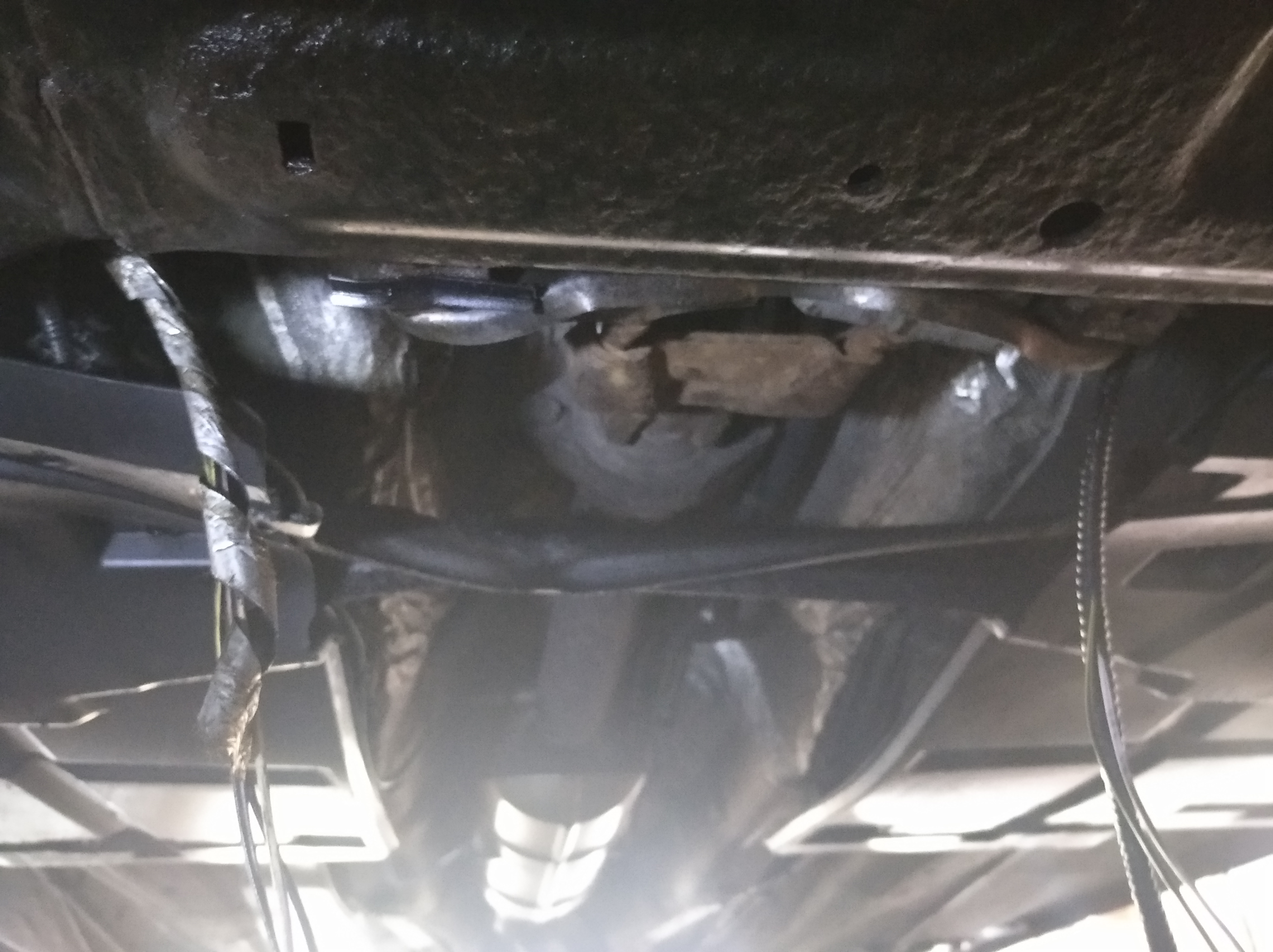

Naja iCH denke auch das es etwas mit dem Partikelfilter zu tun hat. Ja ich denke die zentral hinter der Vorderachse .da ist ein lila Kabel ein braunes Kabel in 0.5 qmm und ein weißes und die Farbe hab ich vergessen in 1qmm . Er fährt eigentlich normal ohne Probleme. Hat da jemand vielleicht in Kabelplan ?????
Hallo in die Runde ich hab da ein Problem ich habe mir gerade den Kabelstrang an der vorderachse unterm Auto weg gerissen der war mit aluband umwickelt kann mir einer sagen für was der ist denn das Auto fährt nach wie vor ohne Probleme.

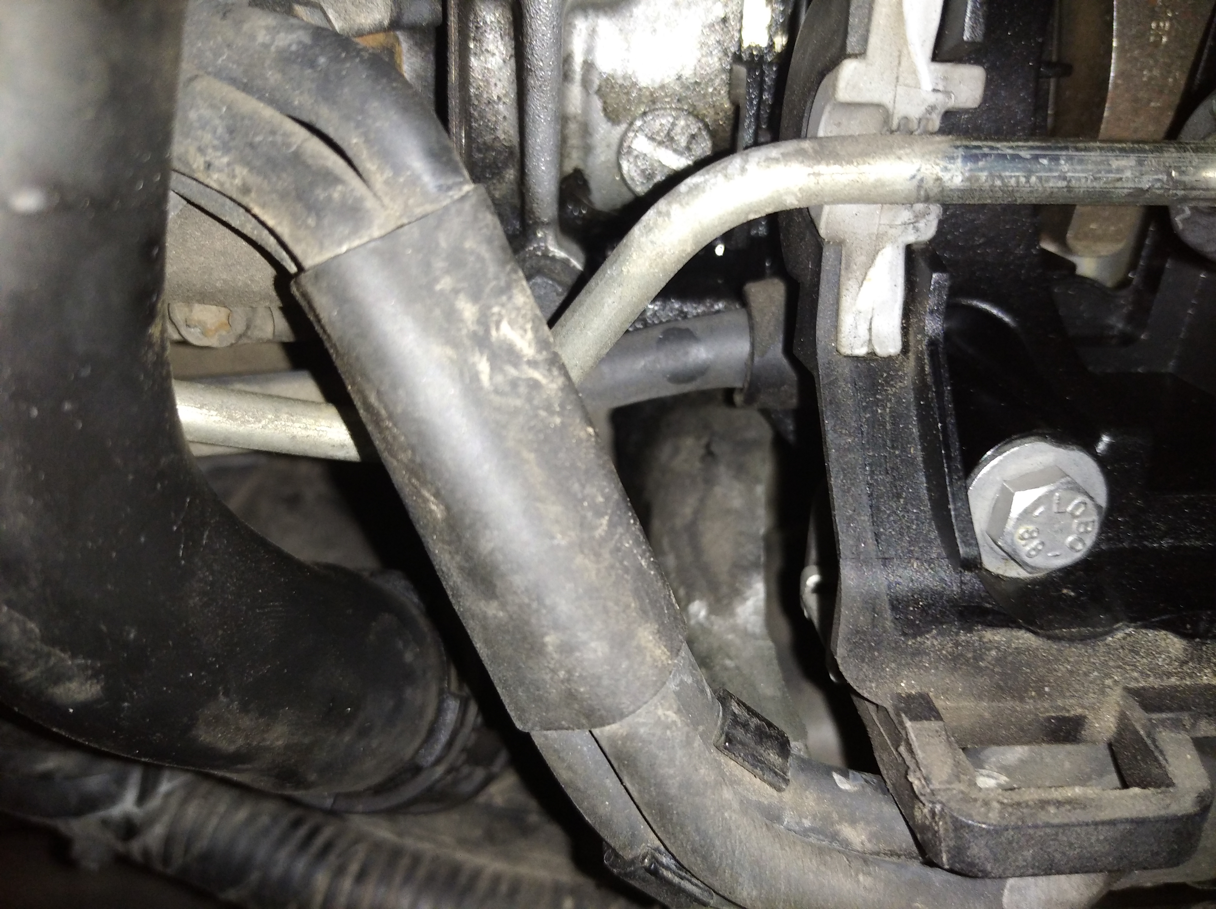

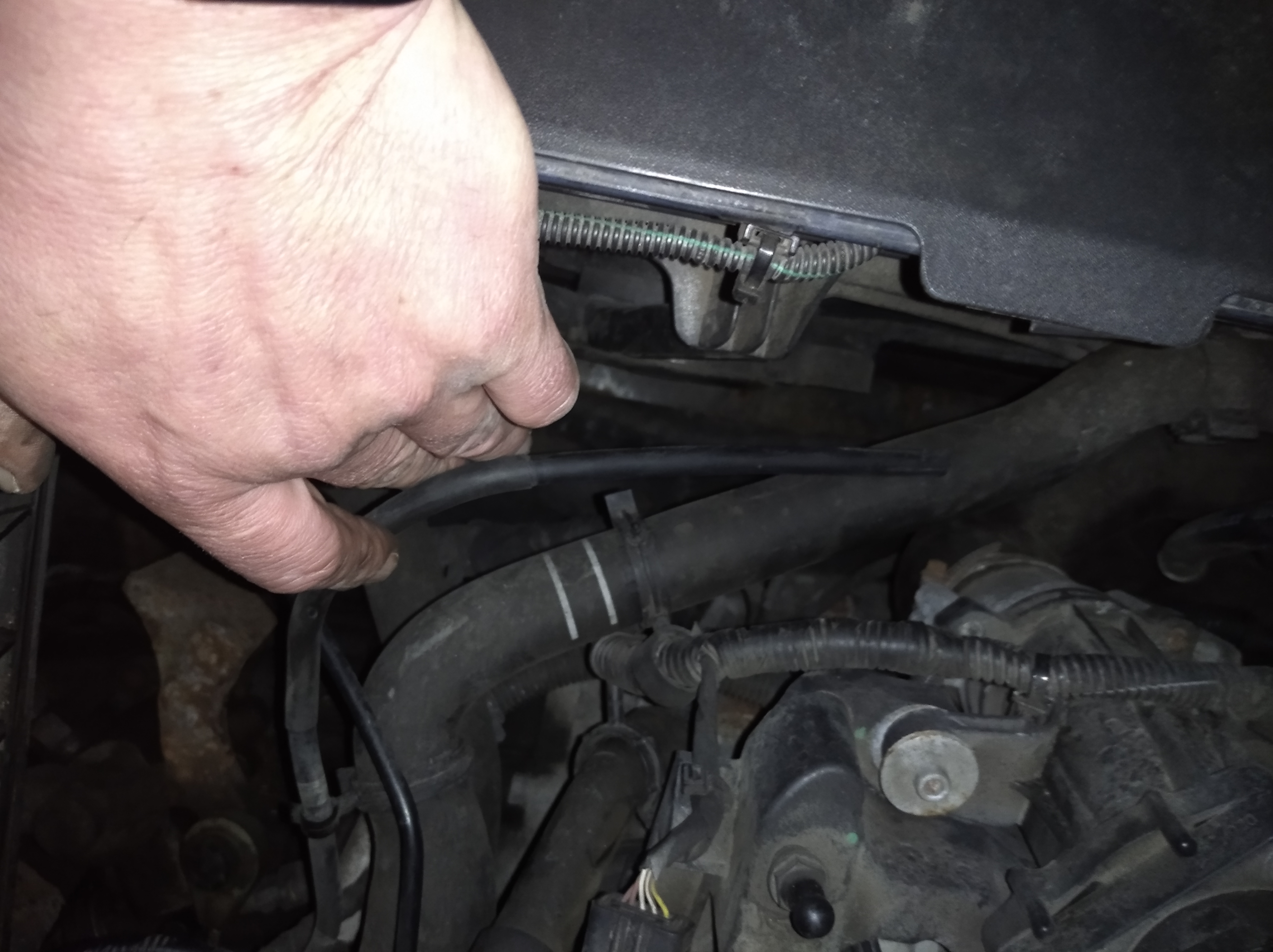

Hallo kann mir Mal einer schnell helfen hab nen Schlauch an der ansaugbrücke der sinnlos Rum baumelt wer weiß was das für einer ist und wo der hin gehört ????
